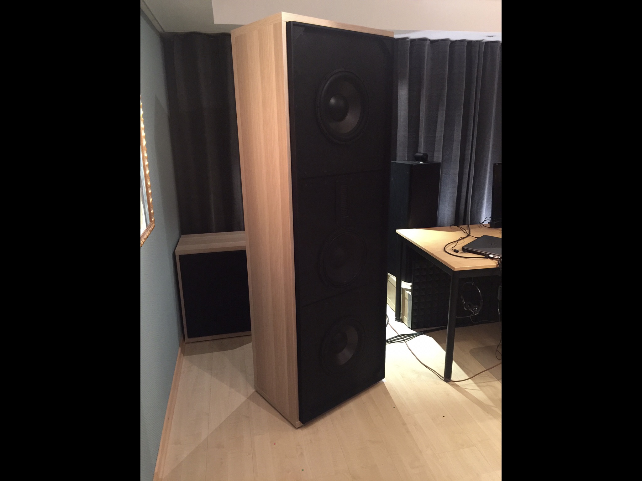

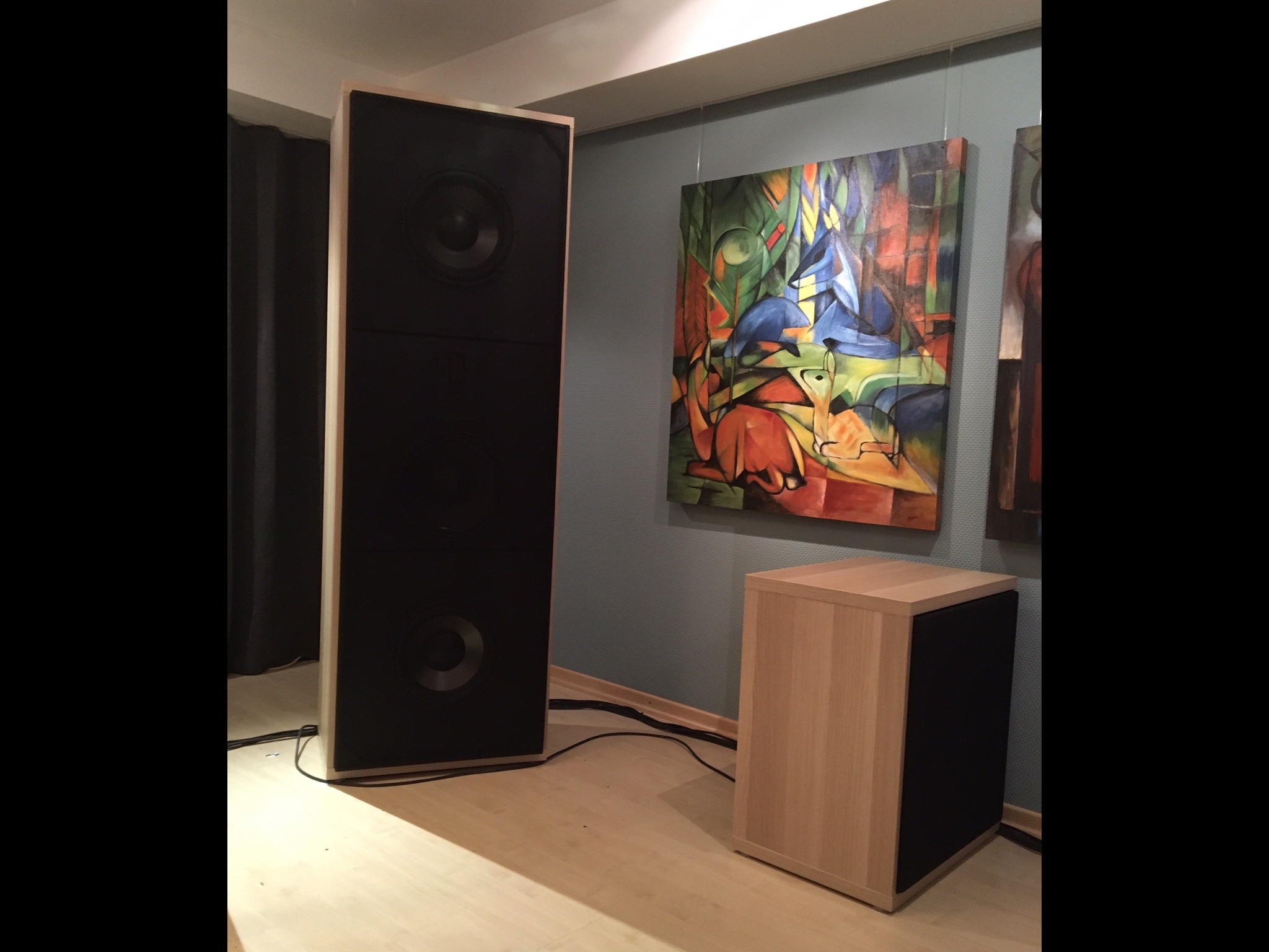

Dzisiaj dwie szybkie „rodzynki“
1. W wspomnianym watku padlo pytanie jak zabudowac w OB przetworniki, by zminimalizowac powierzchnie samej obudowy.
Tutaj widac jak to zrobic
BTW. Ciekawa koncepcja na zabudowe subwoofera

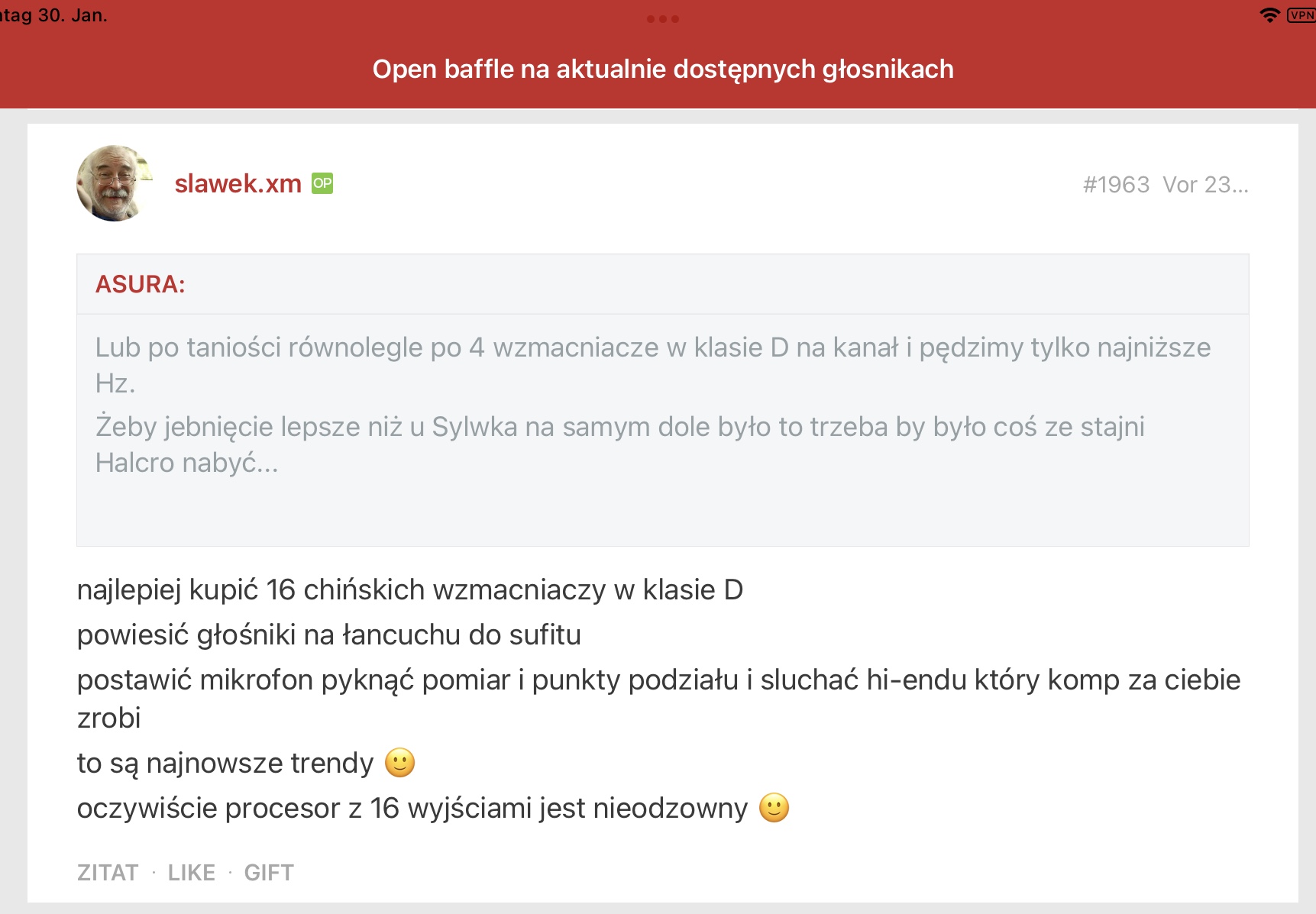

2. Rodzynek nr.2

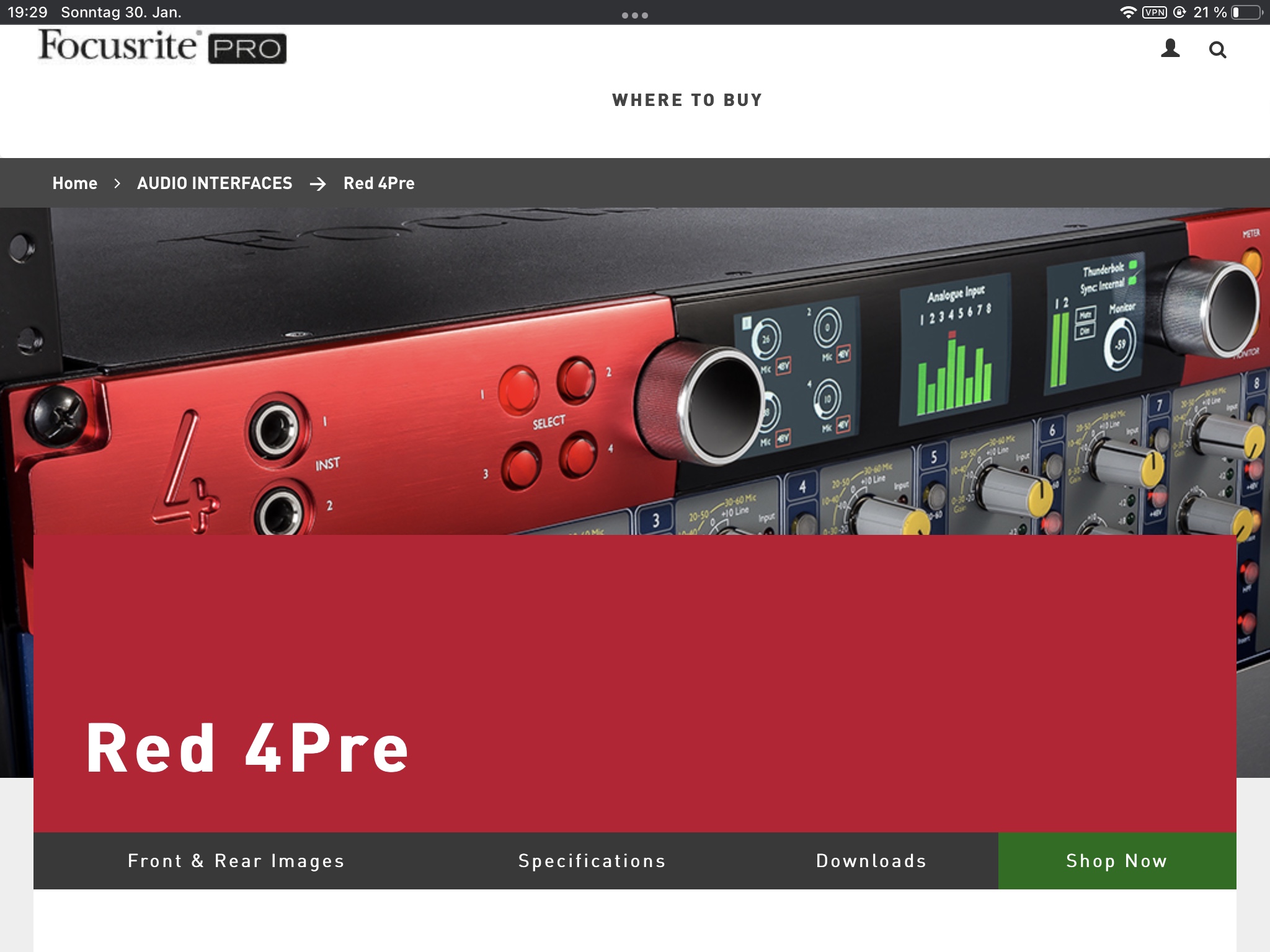

Mysle ze ta sarkastyczna uwaga odnosnie 16 kanalow wcale nie jest tak bardzo oddalona od rzeczywistosci.
Jesli rozpatrzyc ultymatywny, kompleksowy system, to ilosc wymaganych kanalow jest niewiel mniejsza
- glowny zestaw OB - 3-drozny (woofer/midrange/tweeter)
- subwoofer (front)
- subwoofer (tyl/DBA)
- rear tweter
Razem w stereo 12 kanalow.
Sterowanie 12 kanalow to nie problem (patrz ponizej, co najmniej 16)
Problemem jest regulacja glosnosci (wiekszosc oferuje tylko 8 regulowanych kanalow)

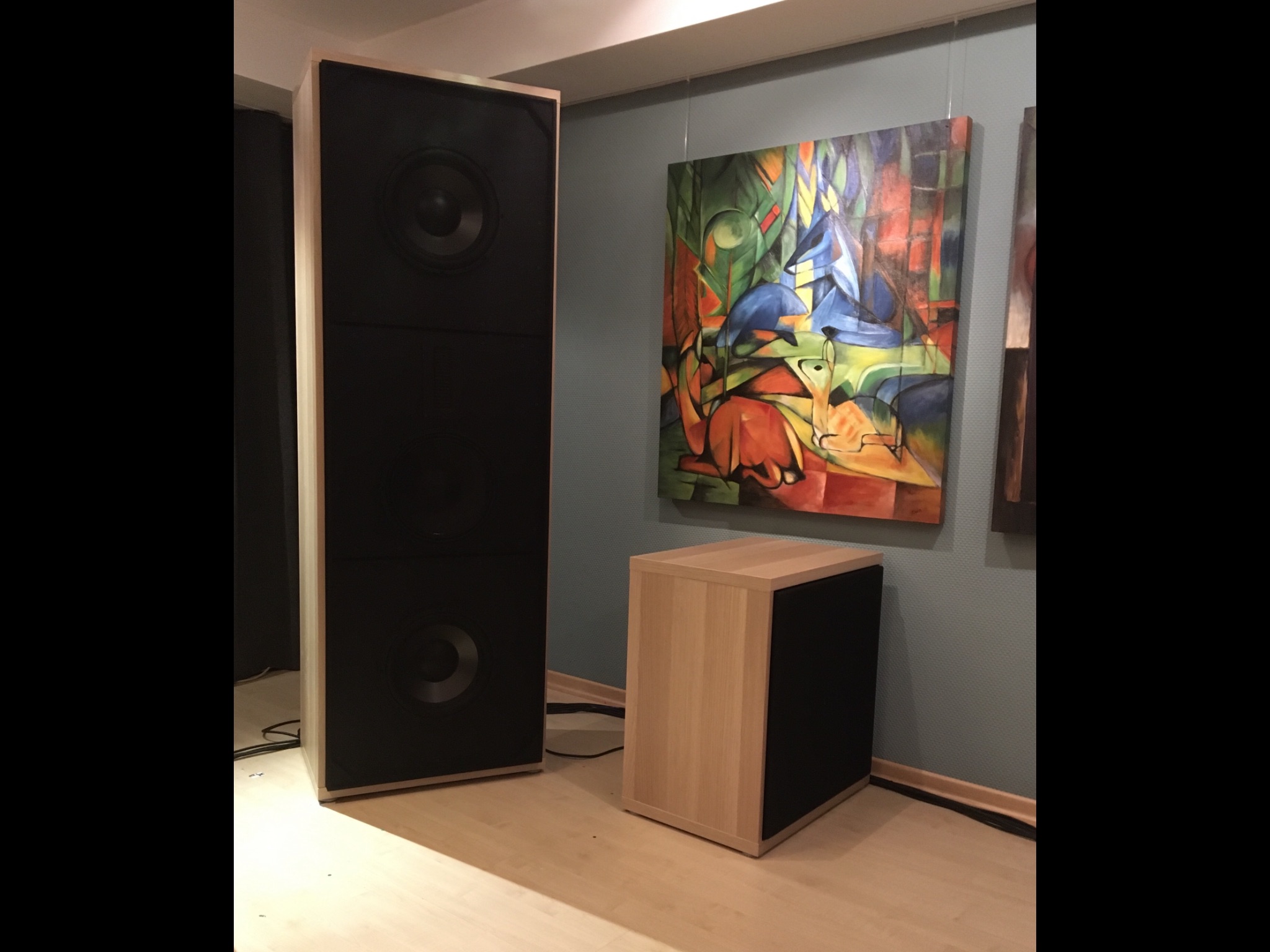

Nastepny ciekawy „rodzynek“ zwiazany z doborem typu i miejsca ustawienia modulu subbasowego zestawu OB (czyli zakres odtwarzanego pasma do ok. 60-100Hz)
1. Czy modul subbasowy powinien byc czescia integralna takiego zestawu OB?
2. Jakie mozliwosci/zalety oferuja oddzielone moduly subbasowe
3. Na jakie parametry moge wplynac poprzez oddzielone ustawienie takich modulow subbasowych niezalezne od glownego zestawow OB?
W ponizszych rozwazaniach rozpatruje ultymatywny, bezkompromisowy setup i ignoruje takie aspekty jak optyka („osobny subwoofer mi sie nie podoba, zona nie pozwoli,...“), brak miejsca („nie moge wysunac, bo tam stoi komoda..“) tudziesz problemy z logistyka („nie moge przesunac bo za ciezkie, za wielkie,…).
Rozumiem i respektuje takie powyzsze ograniczenia przecietnego Kowalskiego, podobnie jak i dalsze ograniczenia zwiazane mozliwosciami finansowymi i z wiedza/doswiadczeniem wlasciciela takiego systemu, ale to sa aspekty nie majace nic wspolnego z technicznymi zaletami/wadami okresonego rozwiazania/koncepcji.
Ad 1.
Odpowiedz na to pytanie jest stosunkowo prosta. Jesli mowimy o wiekszym wielodroznam systemie, to z czysto konstrukcyjnych powodow -> wysokosci takiego zintegrowanego systemu, jak i jego wagi, musimy rozdzielic przetworniki na osobne moduly. Jedna wspolna obudowa nie miesci sie pod sufitem (przynajmniej nie pod moim) a laczna waga (ponad 200kG) jest „nieporeczna“ w przenoszeniu i przesuwaniu.

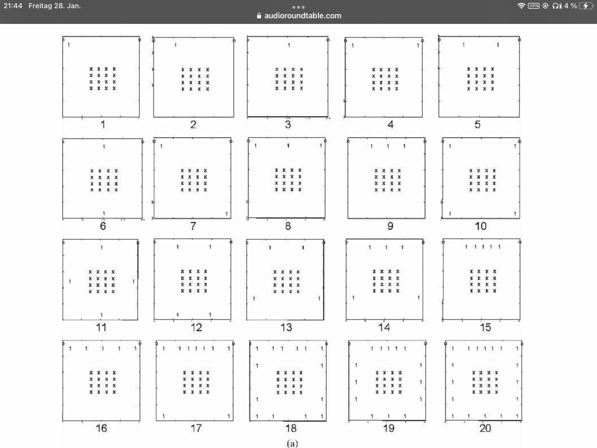

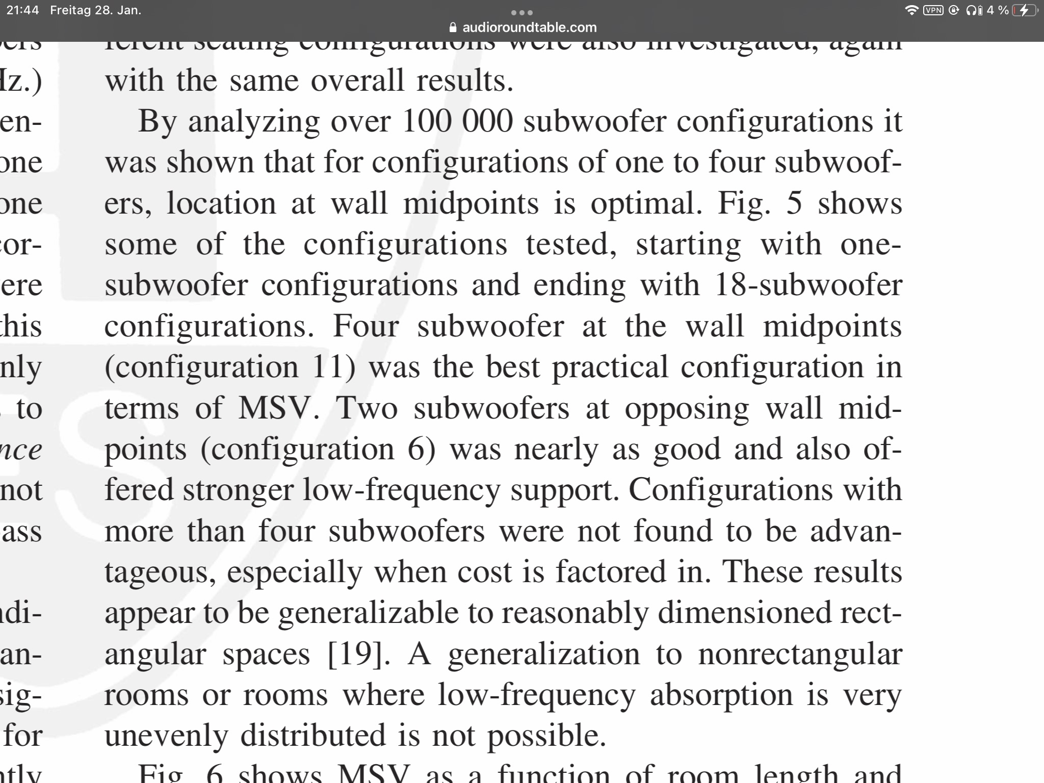

O wiele doglebniej i systematycznie badali to Welti i Devantier. Przebadali mnostwo kombinacji
IMG_9458.thumb.jpg.59a2446796be1f4bf33b5cd530986737.jpgIMG_9459.thumb.jpg.02c0e2807a8eeee7d752502bce8384c6.jpg
Czyli uwaga znowu: „…two subwoofer at opposing wals midpoints…“

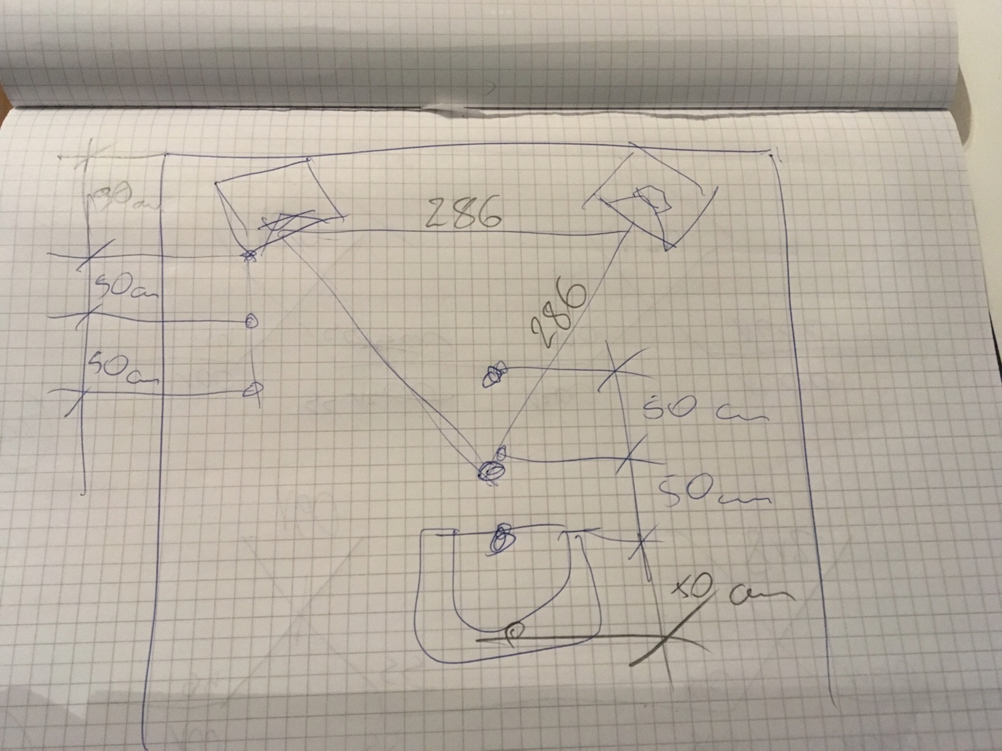

A teraz wyniki takiego amatora jak ja
Poniewaz ten temat mnie bardzo interesuje postanowilem powtorzyc te powyzsze testy/porownania, by sprawdzic jak to wyglada w praktyce w moim pomieszczeniu. Aby porownywac jablka z jablkami, uzylem tylko dwa przednie subwoofery (tylne DBA dzialajave na innej zasadzie i byly wylaczone).
Przetestowalem ustawienie:
- okok glownego zestawu
- w kacie
- pod przednia sciana (1/4 od bocznych sciana)
- przy bocznej scianie (1/3 od przedniej)
- przy bocznej scianie w polowie
- przy bocznej scianie w polowie, skrecone do srodka
- przy bocznej scianie w polowie skrecone na sluchacza
I co wyszlo?
Kazde ustawienie prowadzilo do innego przebiegu charakterystyki, a najkorzystniejszy bylo znowu: „…two subwoofer at opposing wals midpoints…“
Tarraaa!
Tutaj widac jak to wygladalo
Zaloguj się, aby zobaczyć treść (możliwe logowanie za pomocą ) IMG_9474.thumb.jpg.415f0a61686c73572eb7b553a31d26a7.jpgIMG_9471.thumb.jpg.b460b8729f8bf951ead78ff76aeaa17a.jpgIMG_9477.thumb.jpg.eadc92d04c21a26de747fd01aa57e663.jpgIMG_9475.thumb.jpg.5d33d4f9f198d57ca224a46add923604.jpgIMG_9476.thumb.jpg.88e886a4cdfed096b7982aa888212225.jpgIMG_9479.thumb.jpg.07fa2c16f038b2aeacfba2923c32e1ac.jpg
Long speach short
Kto to ignoruje i nie probuje, nie wie co traci
Nastepny test to konfiguracja 11 (patrz powyzszy schemat) czyli najlepszy wynik: „four subwoofer at the wall midpoints…“.

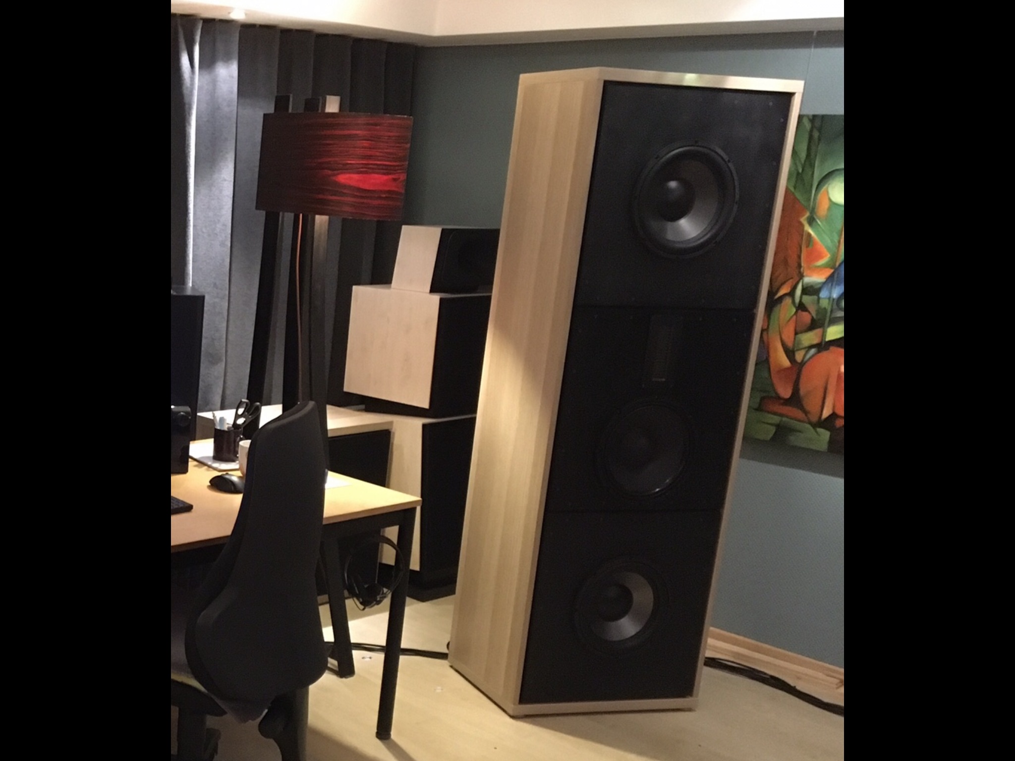

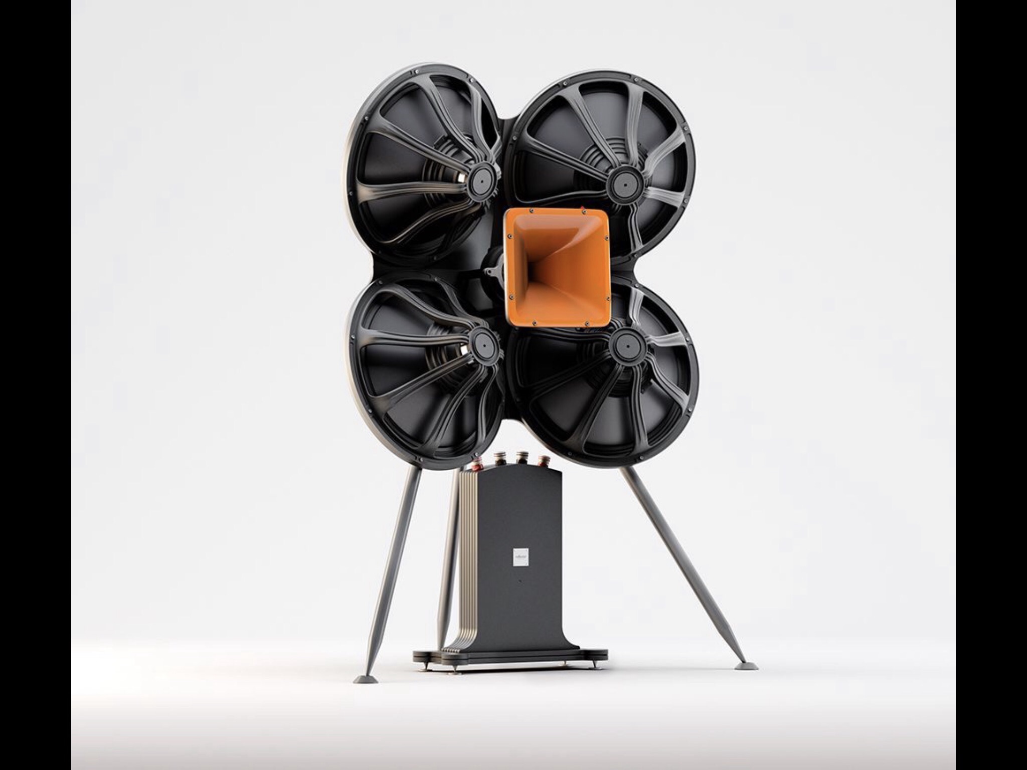

Kolega z naszego forum ma takie, podobne konstrukcje, na 2 wooferach
GŁOŚNIKOWY OPORNIK
Te hantle obok stawiane są na podstawy przy głośniejszym słuchaniu? 🙂
 Już wcześniej, przy tych z czterema na trójnogu, zastanawiałem się jak taki ustrój się zachowuje przy większej głośności.

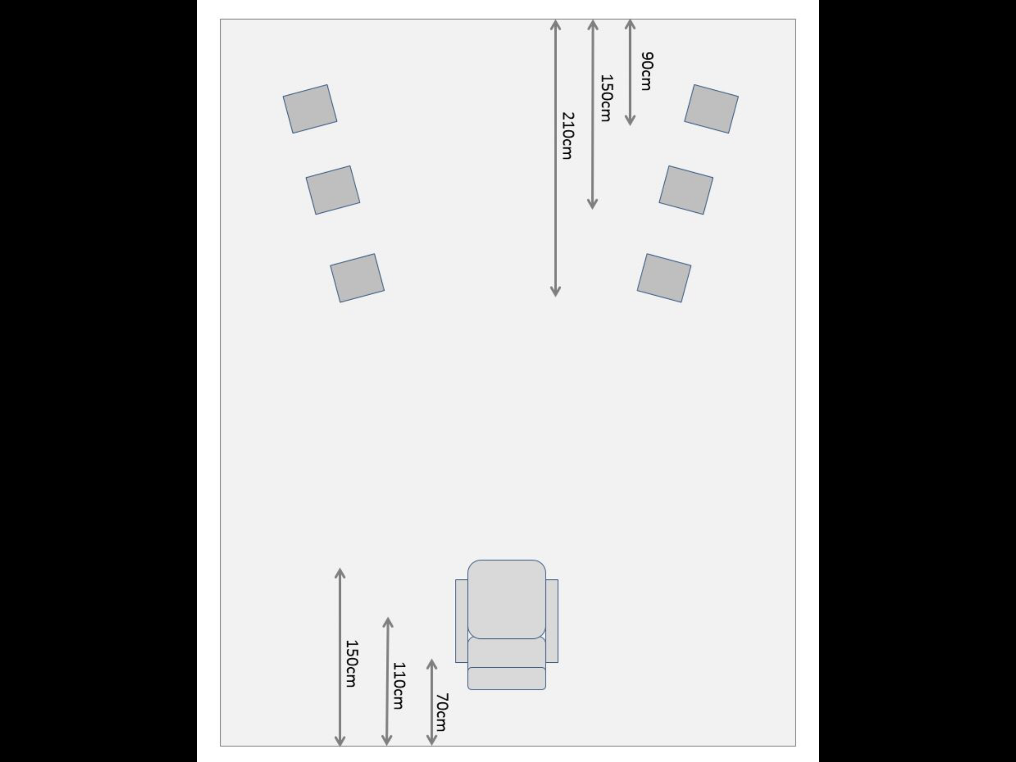

Ta rekomendacja/wypowiedzi (jednego metra) pasuje tylko dla jednego okreslonego pomieszczenia i dla jednego okreslonego miejsca odsluchu.
Jak zaczniesz dodatkowo przesuwac fotel albo zmienisz pomieszczenie to pomiary sie zmienia i optymalny odstep moze byc inny.
Mielismy to juz dziesiatki razy
Powoli zaczynamy kapowac, dlaczego w moim procesie projektowania „niepoprawnie skonstruowanych glosnikow“ zarowno miejsce ustawienia, miejsce siedzenia jak i akustyka pomieszczenia sa uwzglednione w zestrojeniu zestawu
BTW. Ten zalecany odstep jest optymalny dla basu, ale nie koniecznie dla optymalnej reprodukcji sceny.

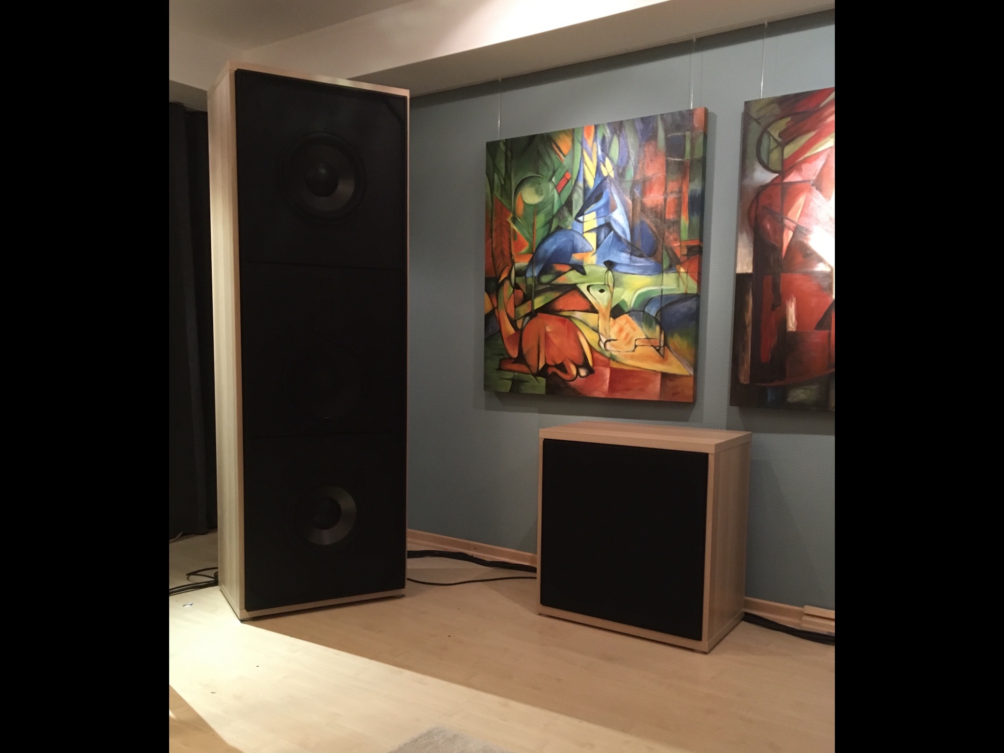

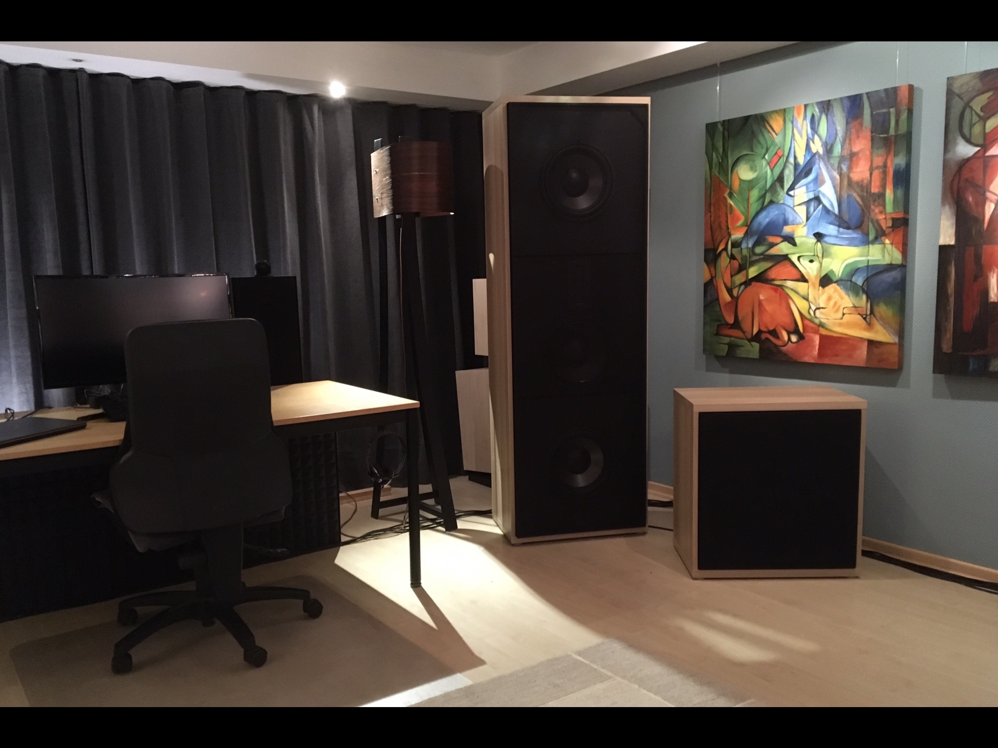

Dzisiejszy ciekawy rodzynek to koherentne wielodrozne zestawy glosnikowe
Koherentne albo poprzez okreslona konstrukcje albo odpowiednie aktywne wysterowanie
Sam pomysl jak ponizej nie jest nowy
Ale najbardziej odjazdowy i najbardziej frapujacy zestaw glosnikowy, jaki w zyciu slyszalem to konstrukcja mego kumpla, oparta wlasnie o ta zasade. Ten zestaw jest ABSOLUTNIE HOLOGRAFICZNY i przejzysty jak ze szkla, nie do zlokalizowania. Calosc jest uzpelniona stojacym w kacie 21“ Klipsh Horn i sterowana aktywnie

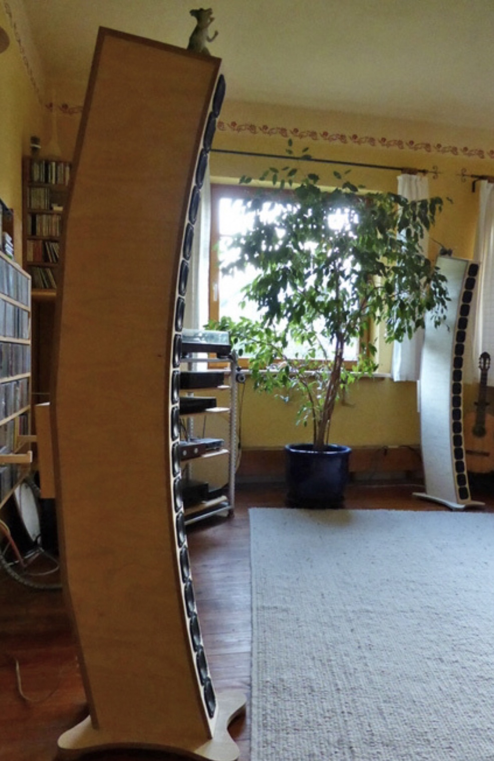

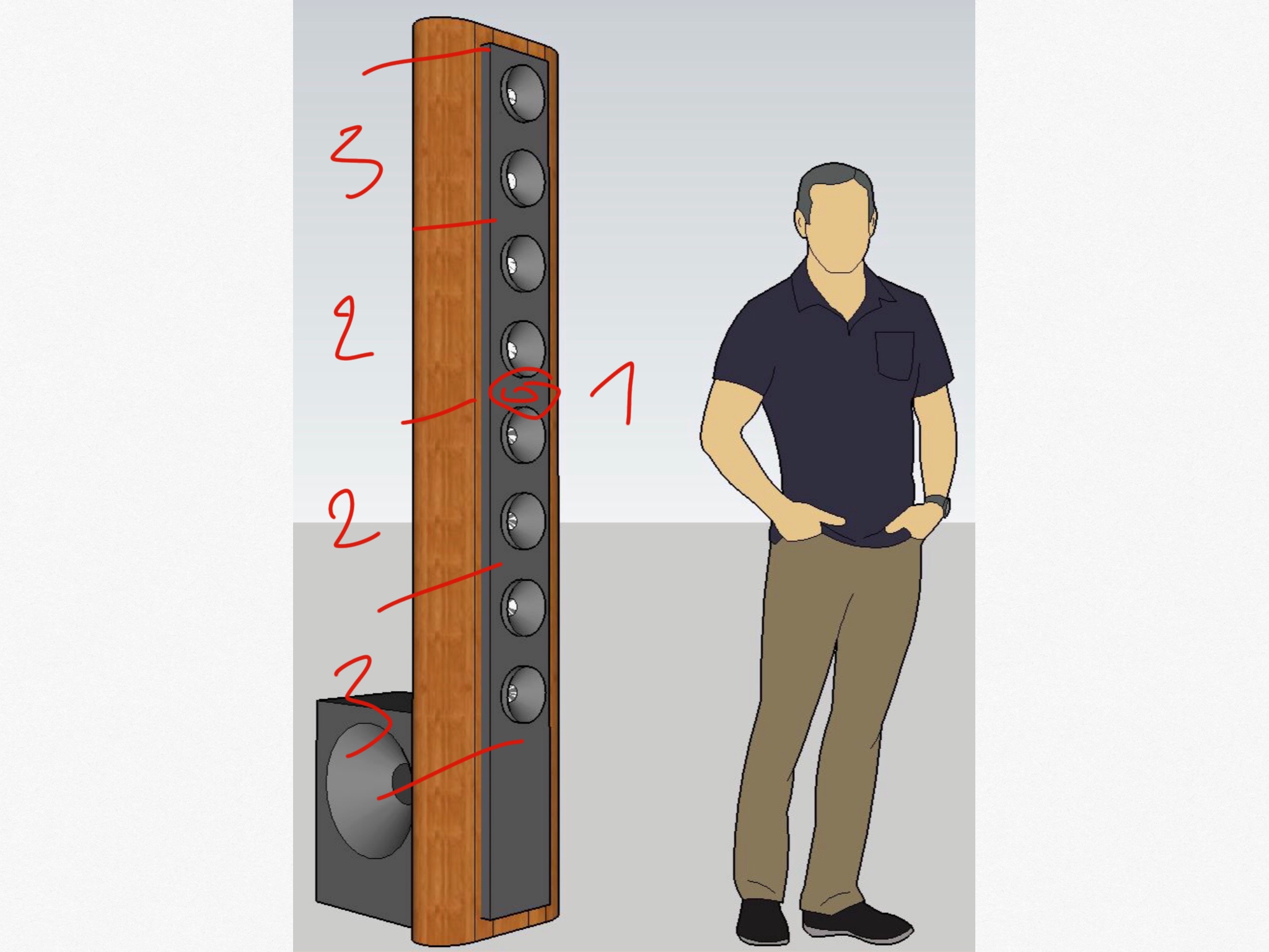

A jesli juz jestesmy przy konstrukcjach a‘la Line Array…
Znajomy z branzy Automotive ma dostep do duzej ilosci przetwornikow Car Audio 16cm. Zmajstrowalismy taki „Line Array“ jak ponizej (ale z dodatkowa pojedyncza kopulka). Aktywne sterowanie umozliwia podzial dowolnej ilosci przetwornikow na dowolna ilosc symetrycznych sekcji z minimalnie dopasowanymi opoznieniami kompensujacymi brak krzywizny. Jedyne ograniczenie to ilosc dostepnych koncowek mocy
To taki „Martin Logan dla ubogich“
Calkiem niezly

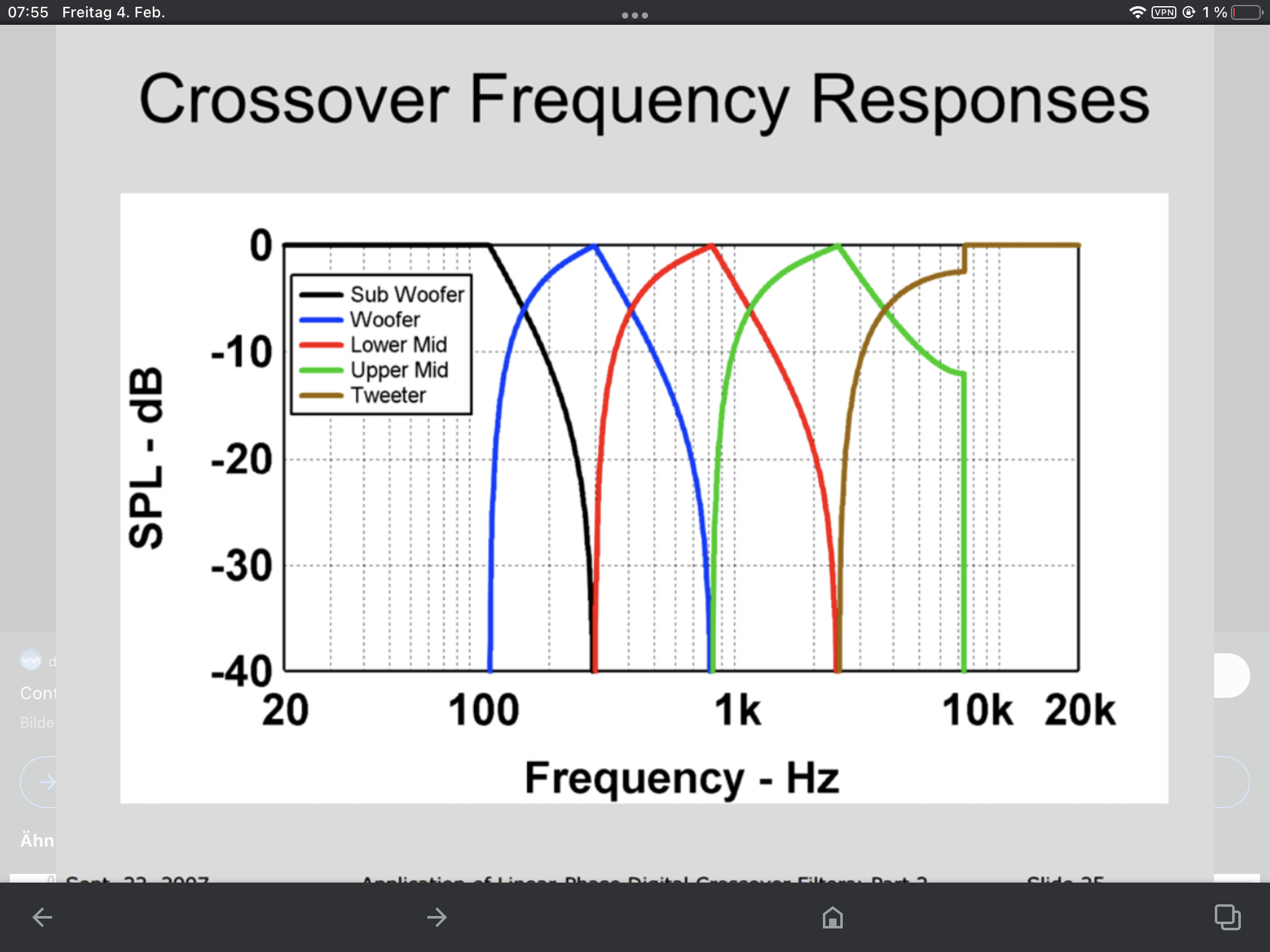

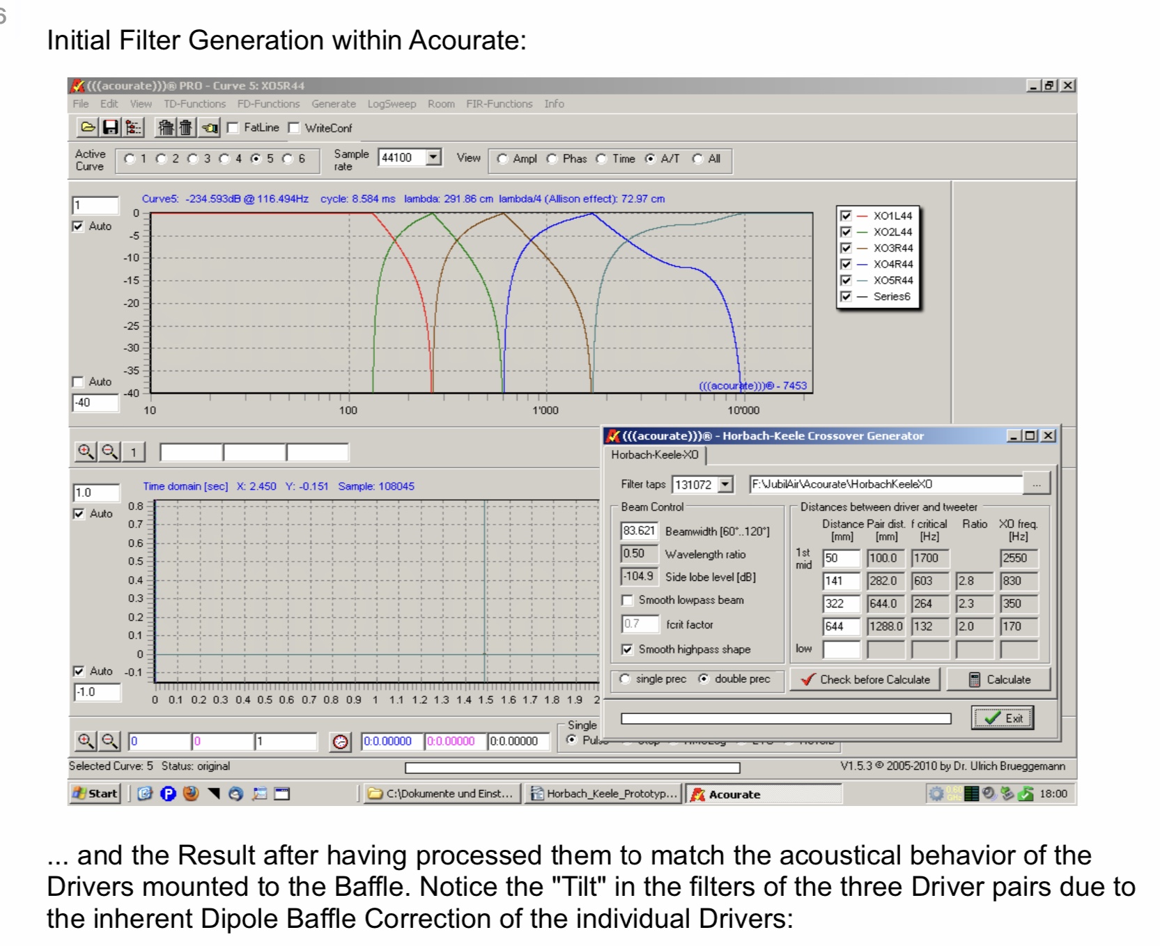

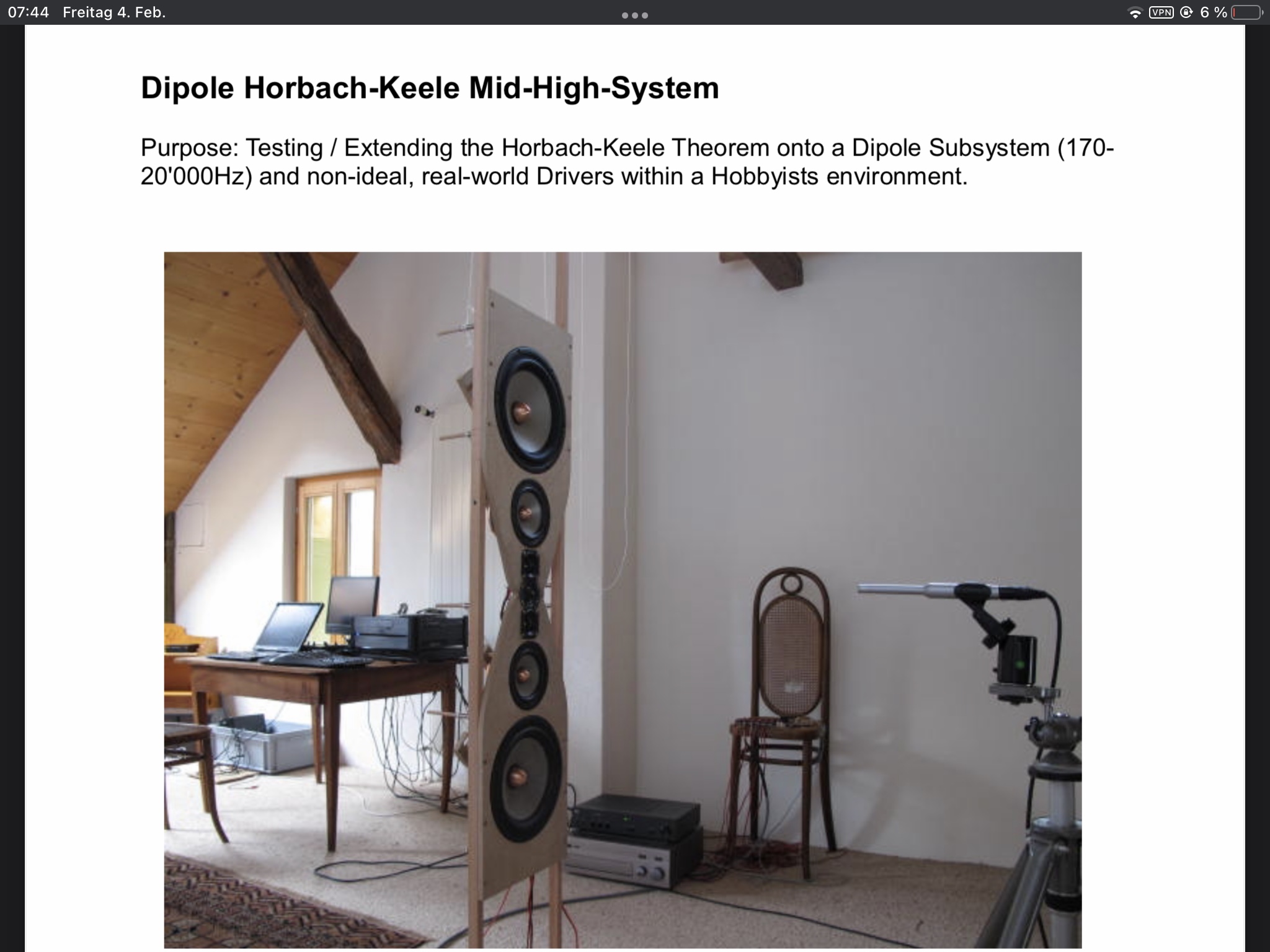

Apropos sensownych zwrotnic (stromosc, czestotliwosci podzialu).
Jesli popatrzymy na glowny zestaw OB zmajstrowany przez sly30 (i wiele podobnych) i rownczesnie na koncepcje Horbach-Keele, to nie trudno wpasc na to i wyprobowac wlasnie ten typ. Tutaj ekwiwalentny przyklad
Tutaj widac jak gosc zaaplikowal takie zwrotnice do prototypowych OB
