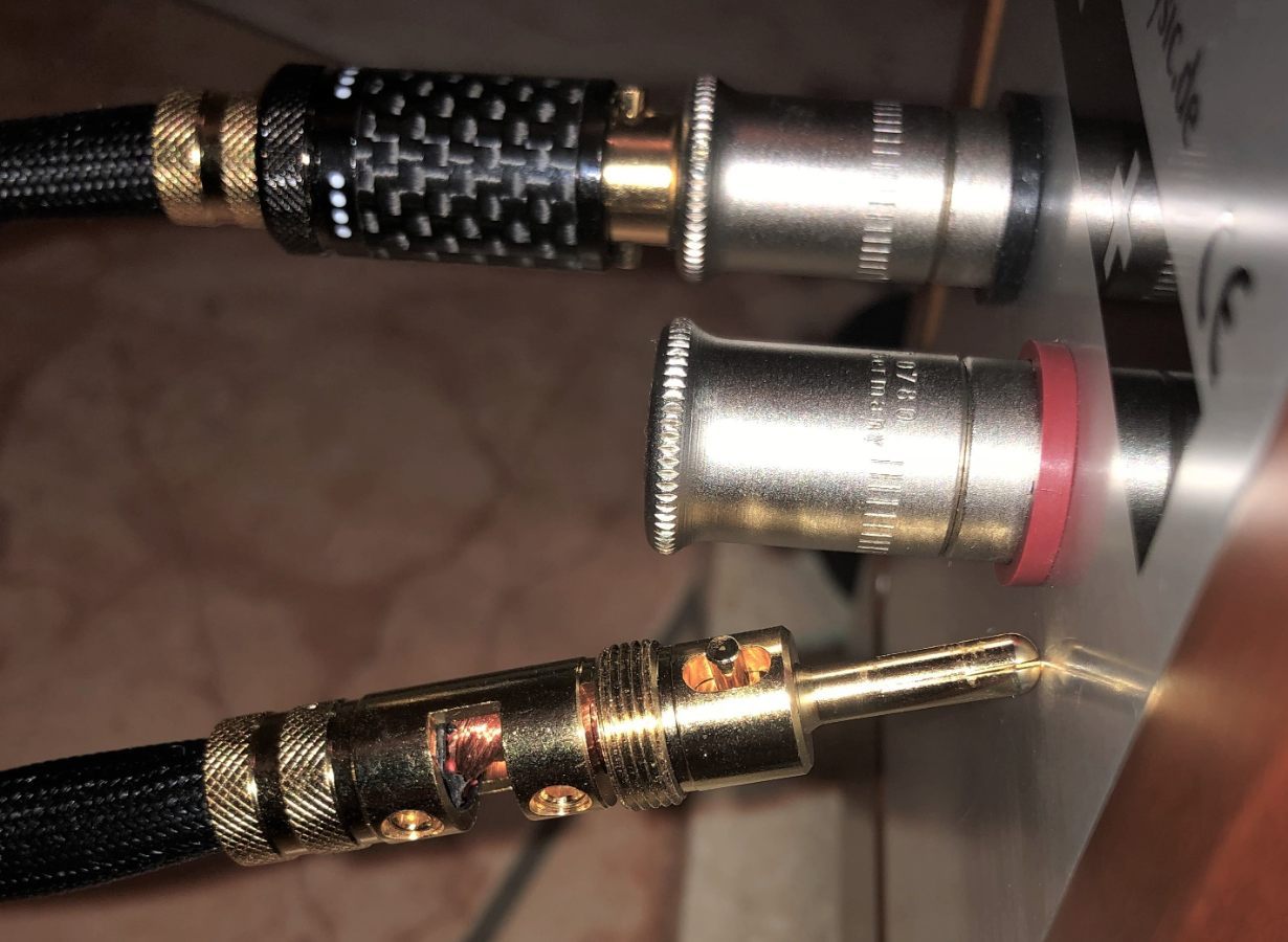

Wreszcie doczytałem i ponieważ zacisk pozostaje aluminiowy, wystarczą takie
kolory do wyboru 😉 ....
choć czego to ludzie nie zrobią wyłącznie dla poprawy samopoczucia.

Te ciekawe propozycje to badziewie.
Zastanów się jaka jest powierzchnia styki takiego wtyku ze sprężynką; to dwie cienkie linie w cylindrycznym gnieździe (po jednej stronie styk sprężynki po drugiej korpus wtyku).
Tu masz wtyki za złotówkę kupione w jakimś sklepiku z częściami.
Lite, zgrzane z korpusem elastyczne "druty" dobrze kontaktują z gniazdem.
Jedyny problem to w tym akurat przypadku AL korpus. Dlatego trzeba wiedzieć jak zamontować do tego linkę. Ale są też takie z porządnymi korpusami... Można to też po zamocowaniu linki zalać cyną.
Te dinksy sa do du..szy. Takie tez mam
Problemem nie jest Aluminium. Problemem jest
- dokrecane polaczenie
- wtyk z 4 luznymi sprezynkami, ktore z czasem sie luzuja
Najlepsze sa prymitywne lutowane (nie skrecane) rurki.
BTW. Jesli juz skrecane, to sie ich nie obcynowuje
A jesli juz skrecane, to rownie dobrze moge te kable od razu przykrecic terminalem glosnikow i nie potrzebuje zadnych zbednych wtykow

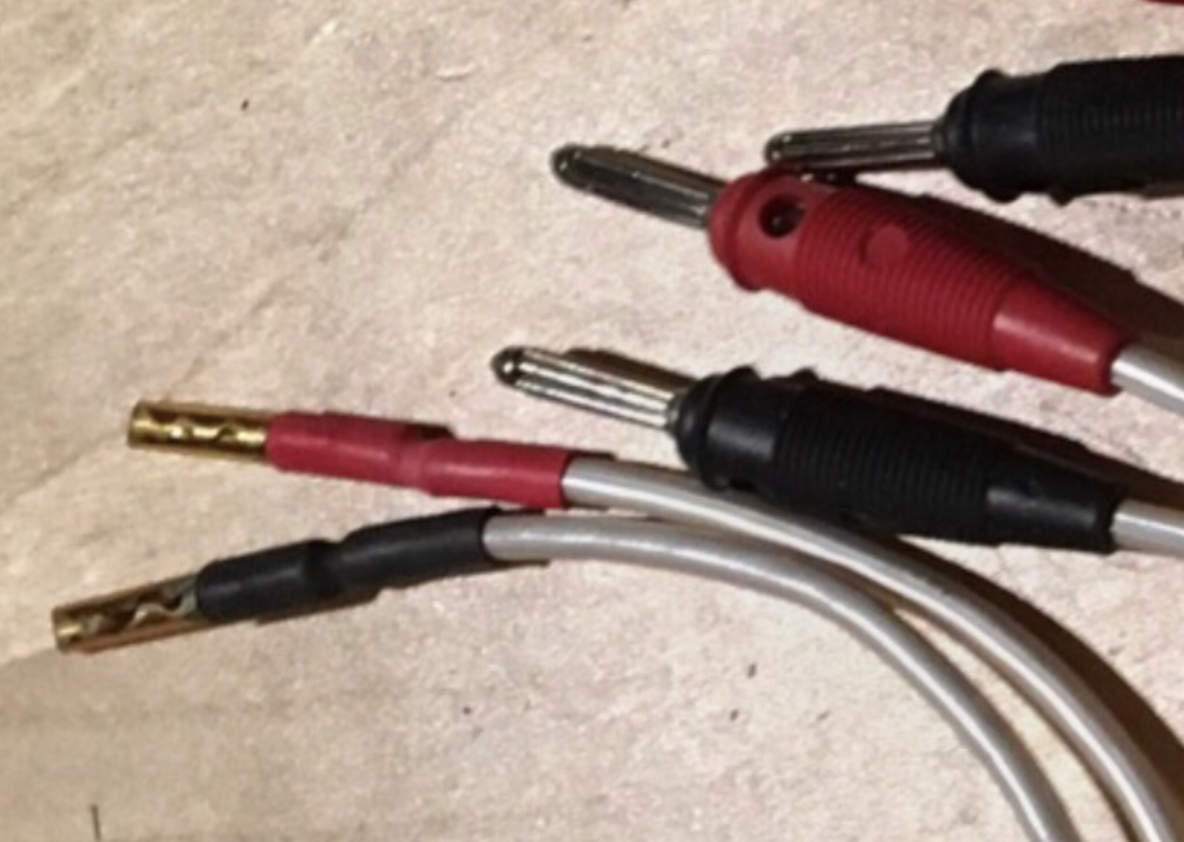

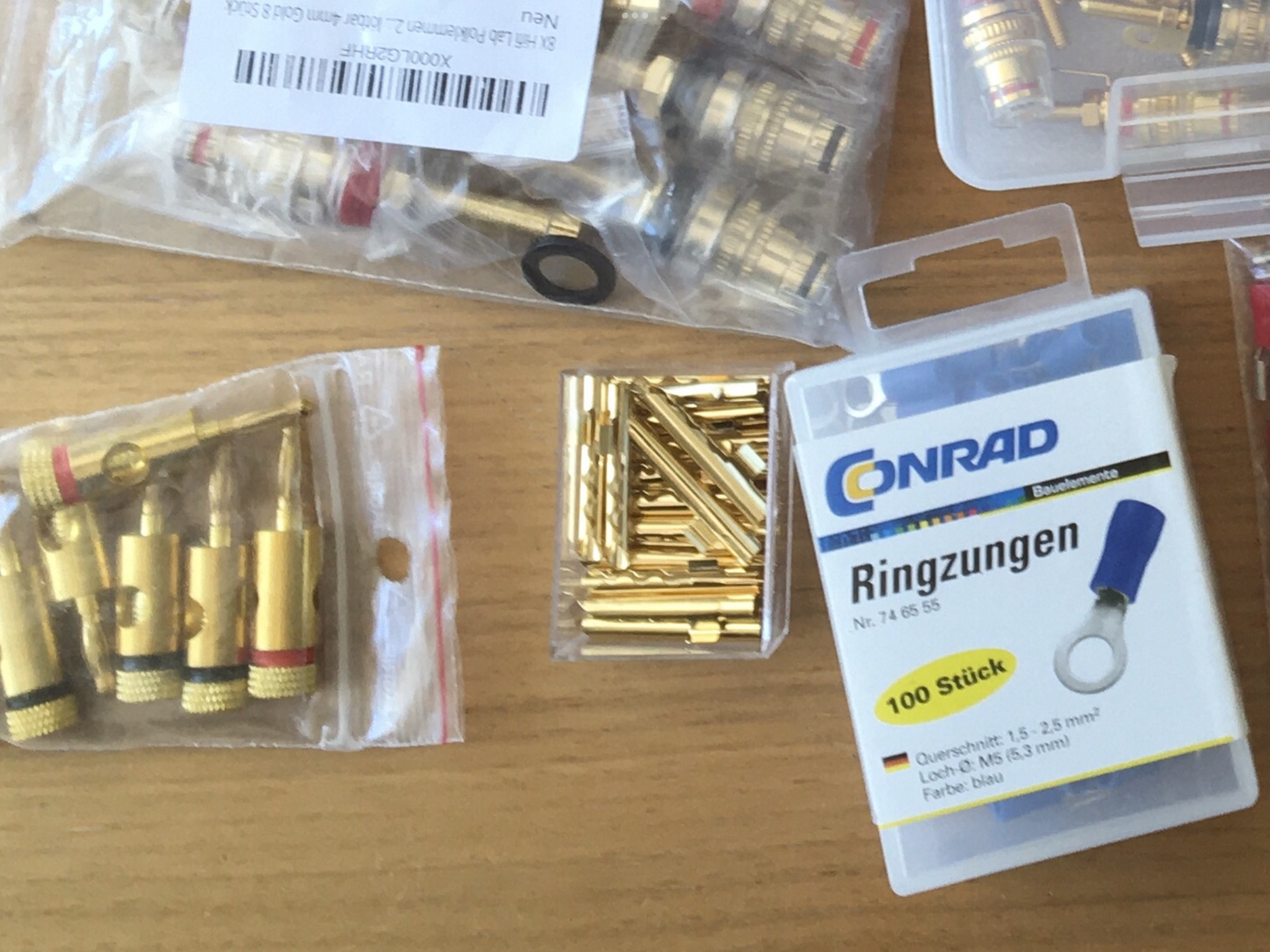

Te „rurki“ po srodku
Wszystko inne, vo wyprobowalem bylo d…
Czy mógłbyś napisać co to ? Ja użuwam KaCsa, a w tych Twoich chyba łatwiej będzie lutować cieńsze przewody.
W tych wtykach nie ma żadnych sprężynek.
Te przedstawione przeze mnie jak najbardziej można lutować. Tylko trzeba wiedzieć jak.

Maja „sprezynki“ , te wzdluz wtyku i wetkniete pod ta tuleje
I obojtnie ktora wersje rozpatrzysz, wszyskie maja ten sam problem - tandetne wetkniecie pod ta tuleje. Najgorszy styk.
Zaloguj się, aby zobaczyć treść (możliwe logowanie za pomocą ) Tu jest ten sam syf
IMG_9529.thumb.jpg.942f975b40f4c6dab0a3e6e1795c4496.jpgA lutowanie takich wielkich stykow to bezsens, bo nie sposob takiej wielkiej masy nagrzac, do rozsadnej temperatury.
Nawet takie juz sa za duze, bo zanim go nagrzalem, „sprezynki“ sie rozhartowaly
Pozostaje przy „rurkach“. Mialem nawet 4qmm wlutowane do nich (po lewej na dole)
Ale z tych „audiofilskich“ czasow i zapedow wyroslem
Teraz wystarczy 1,5qmm

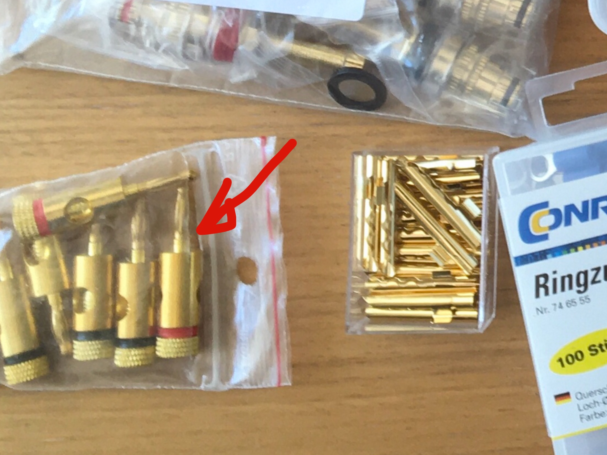

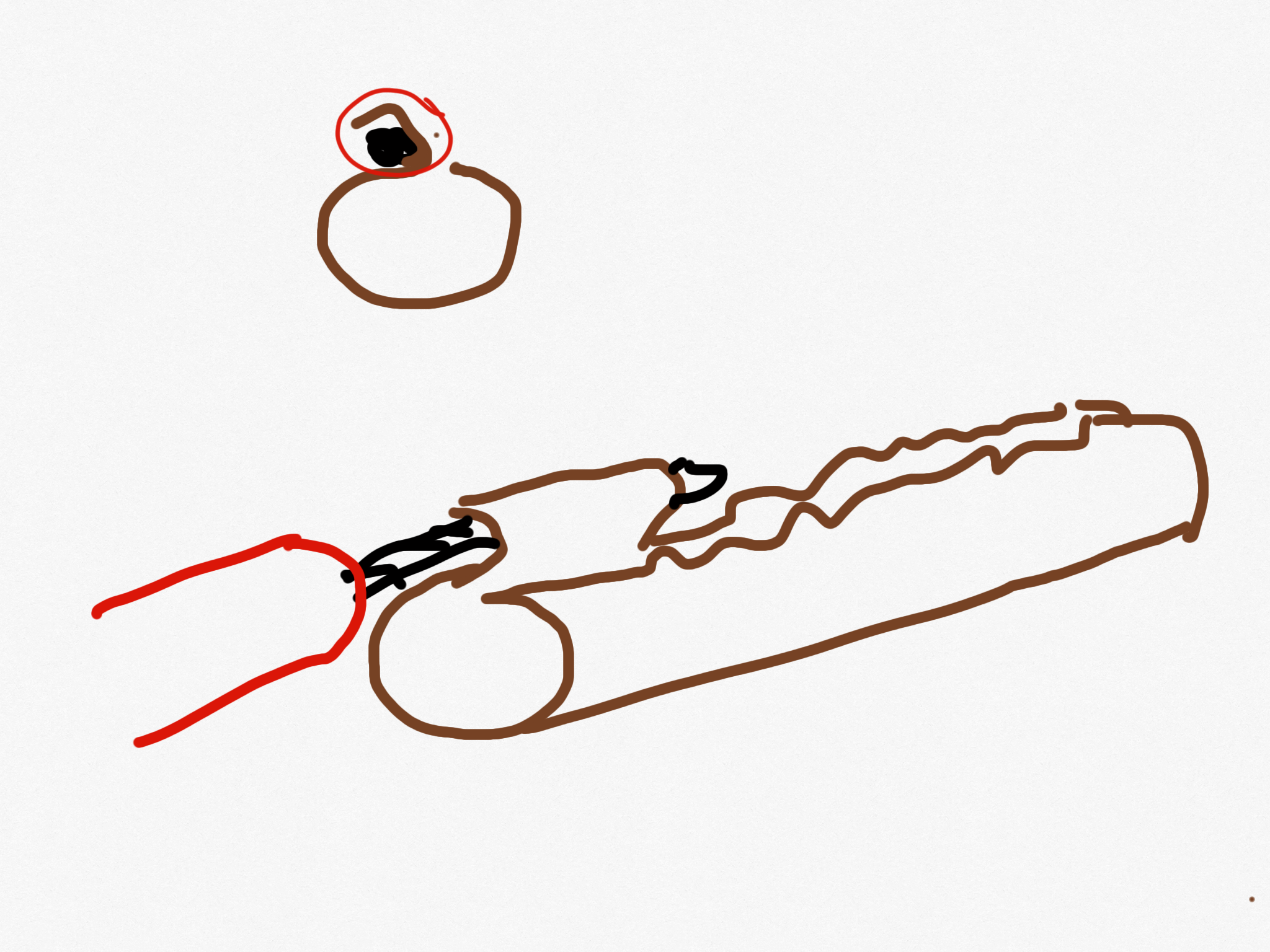

Nie trzeba zadnych widelo
0bcynuj ta odstajaca blszke od srodka
Obcynuj kabel
Przytknij kabel do srodka blaszki (nie srodka rurki)
Zgrzej razem
Obcynuj kabel
Zgrzej razem
Dziekuje, za poświęcony czas z rysunkiem :)) U mnie nie ma tej blaszki. Sama rurka, kabel chodzi w środek. Jak w tum wypadku? Mój główny problem, to którędy wkładać cynę podczas zgrzewania? Faktycznie ta szpara od góry? Nie będzie się wylewać na boki?
Lutuj do dna "rurki"
