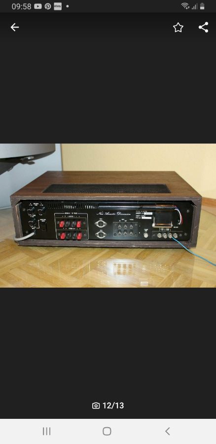

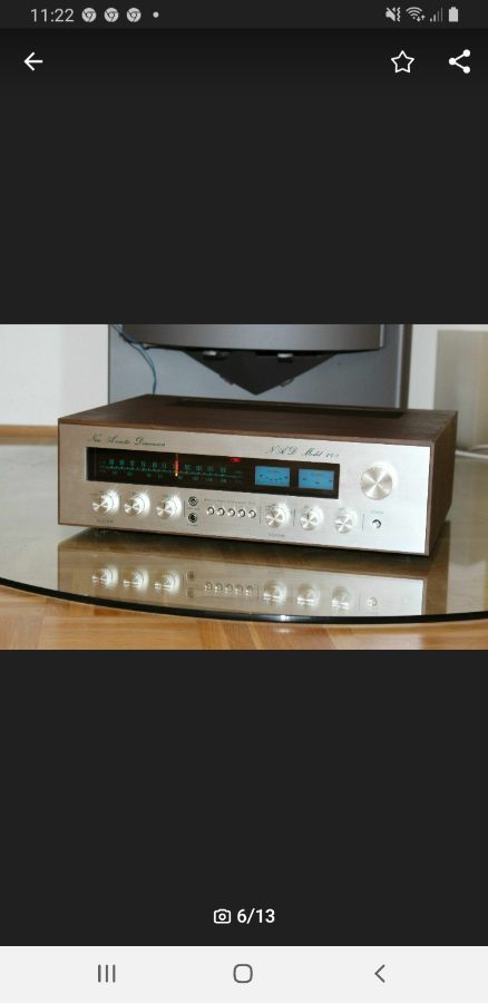

Z TV optykiem choćby przez taki DAC
https://allegro.pl/oferta/konwerter-dac-fiio-d03k-taishan-zasilacz-kabel-10889787199
przez wejście AUX czy podobne, lub dowolny streamer, który ma swój DAC
i wyjścia analogowe L i P.
A są i tańsze rozwiązania do TV - np:
https://allegro.pl/oferta/konwerter-optyczny-toslink-blow-coaxial-rca-cinch-11512828588
Ring radiator rules
To za pomocą dwóch kabli RCA czyli cinch wchodzisz na TAPE IN, albo jeśli jest
już zajęte to przejściówką na AUX - ma być tego rodzaju:
https://www.olx.pl/d/oferta/kabel-wtyk-din5-rca-cinch-unitra-radmor-diora-wm545-cinch-iiiiiiiiiiii-CID99-IDzAxBA.html#929a085f49
Jeśli to wiekowe urządzenie, to trzeba ostrożnie - może mieć nietypową wysoką
czułość i można je uwalić dużym sygnałem ... mogą być potrzebne dzielniki.
