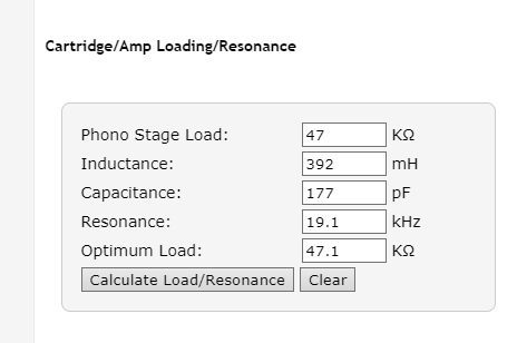

22 godziny temu, (nie)przecietniak napisał:
A co jeśli producent wkładki nie podaje induktancji? Jak skorzystać wtedy z kalkulatora?
Trzeba zmierzyć samemu. Przykład na zdjęciu. Stara wkładka AT91.
To by się chyba zgadzało (strzelam w ciemno, że wszystkie "japończyki" MM mają zbliżoną podobą wartość induktancji). Używając tych danych, na tej alternatywnej stronie z kalkulatorem:
Zaloguj się, aby zobaczyć treść (możliwe logowanie za pomocą ) , oraz ręcznie próbując dopasować wartość "Capacitance" - tak aby wartość "Optimum load" wynosiła 47K (jak rozumiem chodzi właśnie o to aby tak było, gdyż domyślnie producenci mniej rozbudowanych konstrukcji taką wartość stosują na wejściu i podają: "Input impedance  -  MM: 47K Ohms") - więc można też po tym zorientować się, jaką producenci w swoich założeniach technicznych zakładają pojemność kabla połączeniowego pomiędzy gramofonem i przedwzmacniaczem. Przyjmując, że na wejściu przedwzmacniacza jest domyślnie 100pF albo 110pF (a takie wartości stosują producenci chyba najczęściej) - to po prostym odejmowaniu - wychodzi na to, że dla nich (producentów) przeciętny kabel połączeniowy ma (powinien mieć) pojemność 67-77pF. Nie wiem czy te wartości stawiają już wysoko poprzeczkę wobec kabla, czy może właśnie tyle mają przeciętne kable np. do 200 PLN?
Przy okazji zapytam o wartość "Resonance", która się pojawia - rozumiem, że to jest optymalny rezonans "wkładka-ramię" ? - więc, jak prosto sprawdzić, czy np. w moim gramofonie przy takiej wkładce, jest pod tym względem wszystko ok?
Zaloguj się, aby zobaczyć treść (możliwe logowanie za pomocą ) Edytowane przez (nie)przecietniak

To co liczy ten kalkulator, który przytoczyłeś to częstotliwość rezonansowa związana z indukcyjnością wkładki i pojemności wejściowej przedwzmacniacza. Optymalny rezonans "wkładka-ramię" to odrębny temat. Poniżej link do takiego kalkulatora:
65-75pF to dobry wynik dla kabla między gramofonem a preampem. Dodaj do tego +-30pF okablowania wewnątrz gramofonu.
Nie zakładałbym 100pF jako jakiegoś standardu w pre phono. Często jest znacznie więcej.
A czy ta wartość "częstotliwości rezonansowej związanej z indukcyjnością wkładki i pojemności wejściowej przedwzmacniacza" ma w ogóle jakieś znaczenie i jest do czegoś potrzebna?, nie wiem - np. powinna być taka sama jak rezonans "wkładka-ramię"?
ma , to jest przyczyna , że wkładka gra górą , ostro.
tak jak przy rezonansie ramienia , tak i ten rezonans elektryczny robi podbicie w charakterystyce częstotliwościowej (czyli jedna częstotliwość gra głośniej od innych).
Celem jest aby oba był poza pasmem słyszalnym (20hz-20khz) , ramienia - poniżej 20hz , elektryczny powyżej 20khz.
