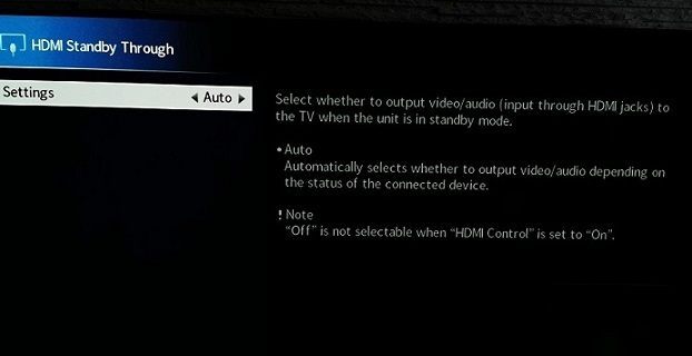

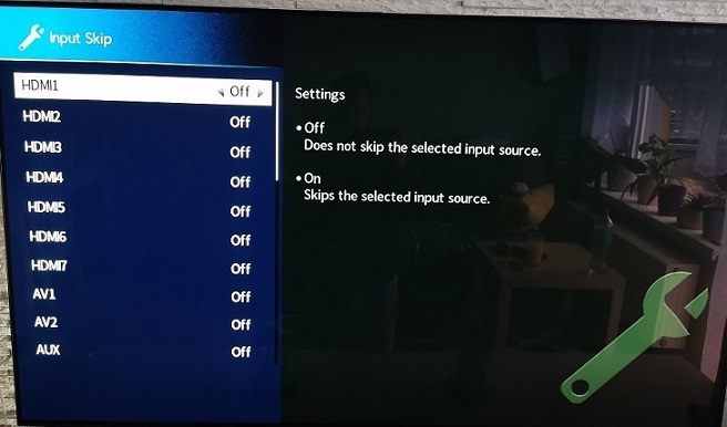

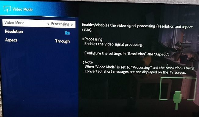

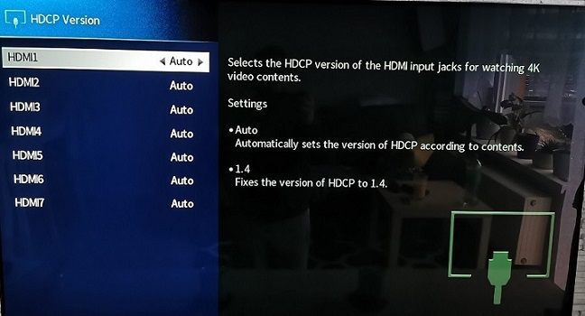

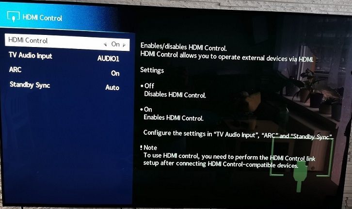

Mam problem z ustawieniem urządzeń HDMI na moim ampli.
Ampli Yamaha rx a880, która jest podłączona HDMI out z tv arc.
Na HDMI IN yamaha podłączony jest dekoder orange, apple tv 4k, oraz konsola ps4.
Problem jest taki, że kiedy uruchomię tv, to z automatu, odpala mi się wszystko. Na tv na wejściu jest podłączona yamaha i tv widzi jako jedno urządzenie razem konsolą, apple tv  uruchamia wszystko naraz. Jqk to wszystko po ustawiać, aby wybór na ampli odpowiedniego hdmi uruchamiał urządzenie, a nie wszystko naraz ?
Poniżej wszystkie screeny gdzie są jakiekolwiek ustawienia HDMI.
Z góry dziękuje za info.

Nie wiem czy o to chodzi, ale jak w ustawieniach tv włączyłem obsługę CEC to wszystko mi włączał pilot tv i na każdym wejściu typu scena był tv xD
