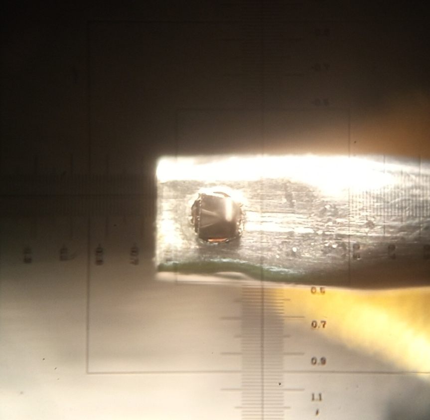

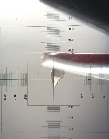

Będę miał w przeciagu paru dni zdjęcia mikroskopowe moich igieł. Niestety firma kolegi ma dość ostrą politykę jeżeli chodzi o prywatne wykorzystanie sprzętu i nie będę mógł ich w żaden sposób udostępnić. Czy mógłbym prosić o krótki instruktaż jak mając do dyspozycji dobre zdjęcia, określić stan igły? Może jakieś zdjęcie porównawcze igły w dobrym stanie, oraz igły zajechanej?
Zaloguj się, aby zobaczyć treść (możliwe logowanie za pomocą ) image.png.f60db4280d23978d8d9b2d006983713a.pngimage.thumb.png.61ff29caf603b17b7212e5676c2dd067.png
szukasz spłaszczeń na bokach
Igła wyglądała właśnie tak jak na zdjęciu po prawej i na dolnym. Co jak rozumiem, może świadczyć o jej dobrym stanie?
