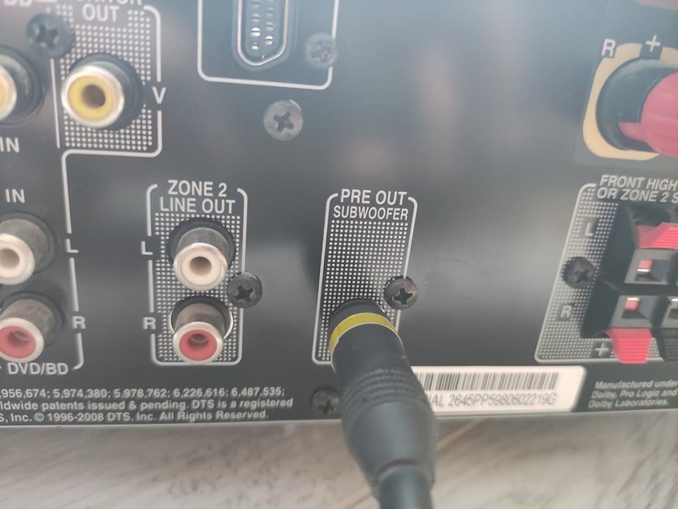

Narazie dźwięk mi się podoba, zobaczę jutro jak trochę je podglosnie, problem jest taki że nie mam pojecia jak mam włączyć subwoofer, sub odpalony, podłączony chinchem do pre out subwoofer, w ustawieniach subwoofer na yes i w audio adjust -> mux/mono na M/S i nic, nie dostaje żadnego sygnału.
Nie napisałeś dokładnie jak podłączyłeś, do których złącz w subie, ale sub będzie grał tylko częstotliwości z LFE (ścieżka na filmach, koncertach dla suba), chyba że w ampli masz ustawione też aby grał sygnał przeznaczony dla kolumn np dla Denona nazywa się to LFE+Main
W subie jest tylko jedno wejście- cinch

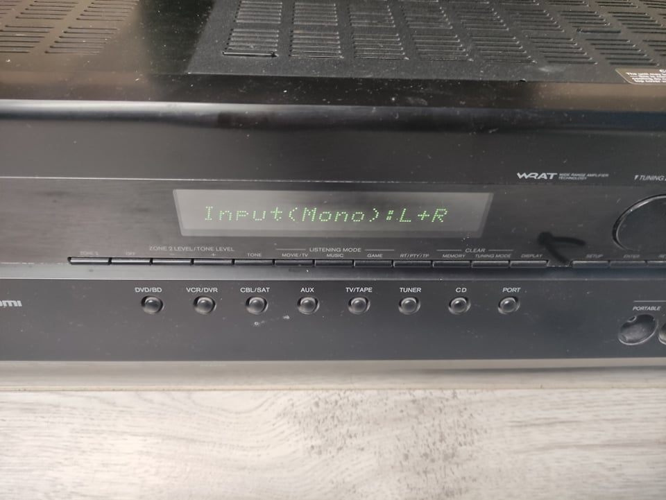

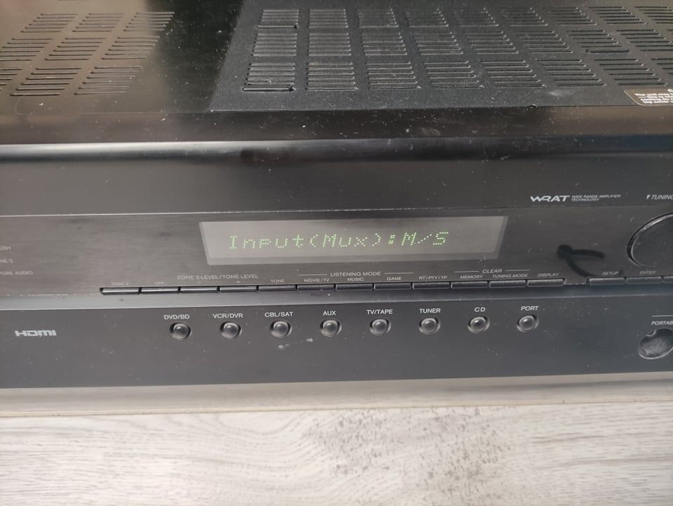

Input Ch(Mux)   ---  M/S  --- sprawdź jeśli jest opcja M&S (main + sub)
Input Ch(Mono) ---- Left+Right   ----- tu tak chyba powinno być
właśnie tak mam wybrane i nic, żadnego sygnału do suba. ale sam sub działa bo jak tylko wyjmę i dotknę palcem cincha to pyrka.

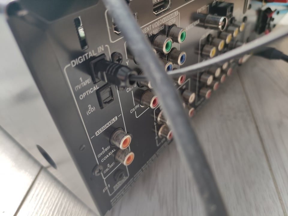

Jeśli to jest ważne to jestem połączony wejściem optycznym z tv i odpalam muzykę z spotify

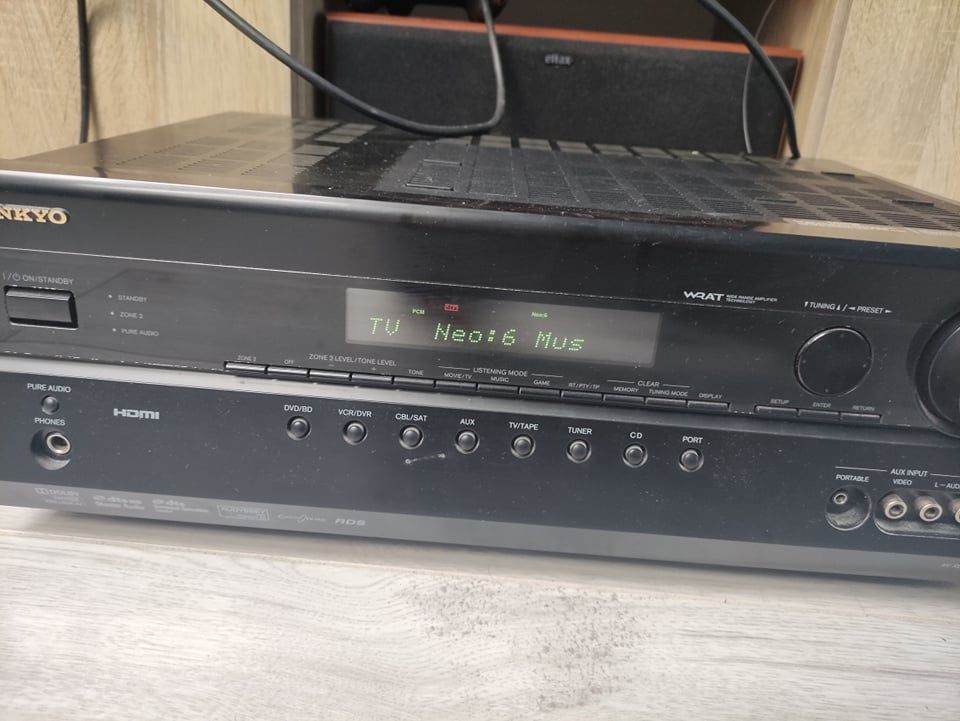

A na amplitunerze co się świeci, DD/DTS czy DTS Neo/DD Prologic ?
6 godzin temu, don111 napisał:
Nie ma znaczenia...
Zależy co wybiorę, samo się nie przełącza

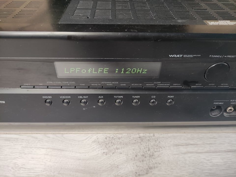

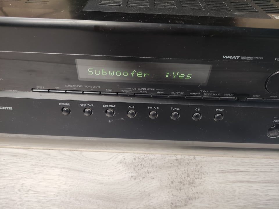

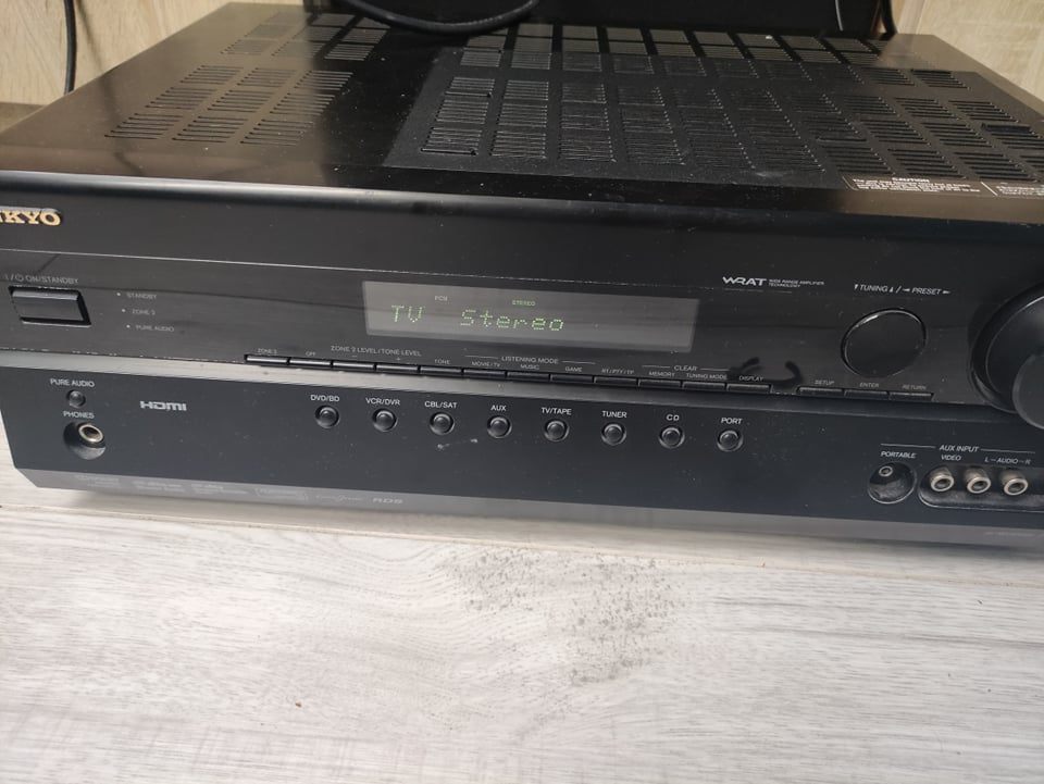

2 minuty temu, Groot napisał:

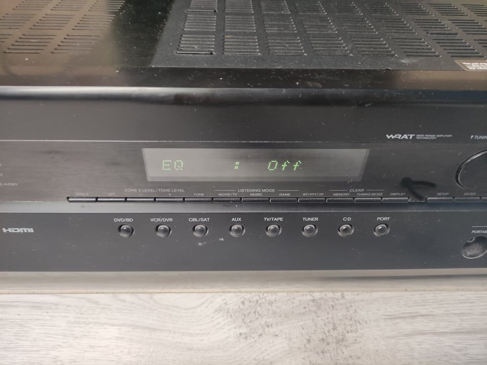

Może wrzuć fotki ustawień amplitunera wtedy uda się wspólnie znaleść przyczynę
Macie jakiś forumowy discord lub inny komunikator? Już robię zdjęcia, tylko lekcja się skończy
