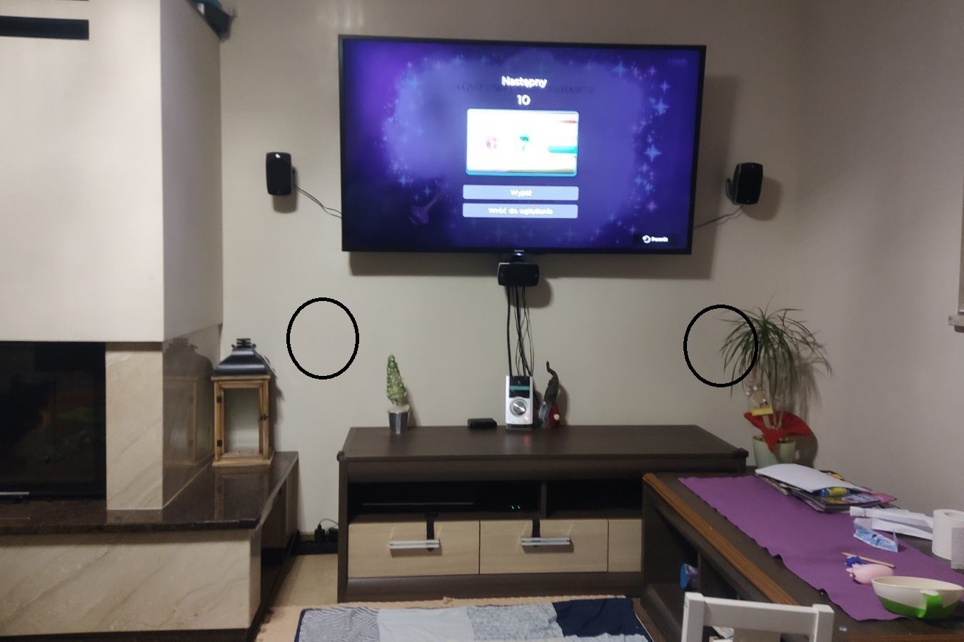

Pokój w prostokącie 3.9x9 ale miejsce odsłuchu będzie w kwadracie 3.9x3.9 ps. tego stolika po prawej nie bedzie 🙂

W Twojej sytuacji poszedłbym w rozwiązanie z wieszakami na kolumny
Zaloguj się, aby zobaczyć treść (możliwe logowanie za pomocą ) + kolumny podstawkowe Elac Debut Reference B6 lub Triangle Borea BR03. Wieszaki bym dał tak jak na zdjęciu. Ewentualnie potem dorzucić jakiegoś suba jakby niskich brakowało, ale to może ktoś inny doradzi gdzie by go najlepiej wsadzić w Twoim ustawieniu.
Zaloguj się, aby zobaczyć treść (możliwe logowanie za pomocą ) Edytowane przez Prewwit
To i nie za duże plus BR raczej na froncie, bo wnęka swoje robi .. i wąskie.
Chyba nawet i Quardale może być cinżko 😉 upchnąć - sprawdź miejsce.

Wejść to może wejdą, ale przekręcić do środka to już może być problem😉 Jak podłogówki to wymiana szafki na o połowę węższą.

Tylko stojące. Czasami postawie je na drugi koniec salonu jak bedzie wieczór towarzyski 🙂
Jak trzeba bedzie to ją przytnę 🙂
