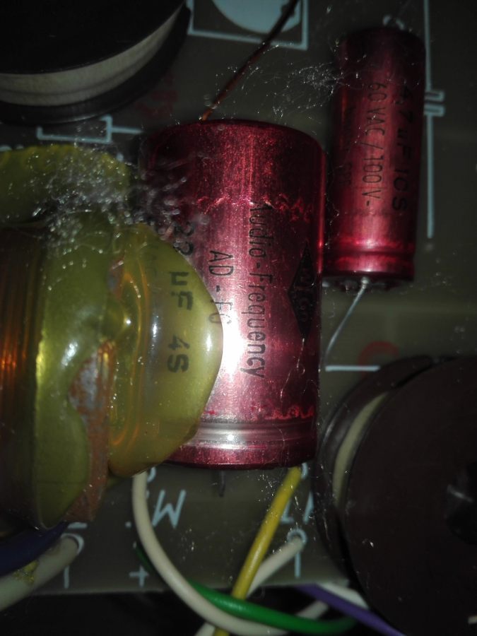

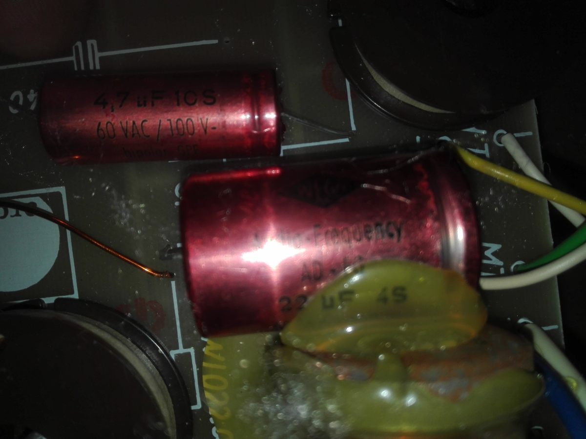

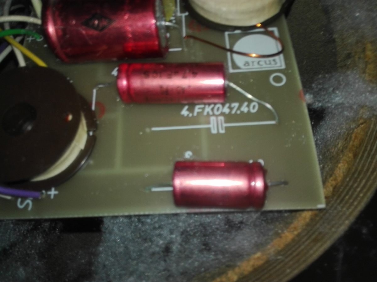

Witam,prosiłbym o pomoc w doborze elementów zwrotnicy do kolumn Arcus tl 160.
Zwrotnice wyglądają na proste w budowie ,raptem kilka kondensatorów a że mają już pewnie ponad 20 lat to wymiana nie zaszkodzi.
Kolumny mają problem z basem który mimo 25 centymetrowego głośnika niskotonowego nie jest taki jak bym sobie mógł wyobrazić.Trochę płytki,małlo zróżnicowany,wybrakowany w niektórych momentach.Są płyty że jest lepiej ,ale to nie to czego chcę.Kolumny mają linie transmisyjną i nie wiem czy one tak po prostu grają ,czy wymiana zmieni dzwięk na lepsze,zobaczymy.Większość chwali firmę Arcus z tego co znalazłem w necie no ale byłło to wiele lat temu.Kupione tanio,broniły się średnicą ktora w porównaniu do monitorów jbl (nie pamiętam modelu) była lepsza.Myślałem że mają potencjał i kupiłem.Odsłuchiwane są na lampie chińskiej music angel,kupiony wiele lat temu.
Na płytce są trzy kondensatory i cewki.Cewek nie ruszam ,tylko kondensatory, bo wlutować dam radę.Nie będę mierzył tylko powymieniam.Z tego co doczytałem do audio lepsze są kondensatory foliowe od elektrolitycznych,więc takie bym kupił.Widziałlem na youtube model arcusa tl 1000 więc topowa konstrukcja firmy i zwrotnice zregenerowane były na kondensatorach jantzen audio.Wklejam fotki dla wglądu i proszę o podpowiedz co kupić.Budżet to kilkaset złotych ,myślę ze 500 max na dwie zwrotnice.No ale wszystko wyjdzie w praniu.Dla mnie to problem z doborem wielkości,więc proszę o podanie jakiś konkretów, najlepiej linków:) Przepraszam za lenistwo ale tak będzie łatwiej dla mnie niż z każdą rzeczą pisać na forum.Mam nadzieję że ktoś znajdzie czas i chęć do pomocy.Utex.

Rafa, czyli wiem już że największy kondensator jest od filtrowania pasma które wpływa na głośnik niskotonowy obcina pasmo jeśli dobrze to ująłem. Te o mniejszych pojemnościach do czego są? Do wysokich tonów? . Są dwa 4.7uf i 3.3uf najmiejszy do wysokich? Bo jest jeszcze wstęga. Jeśli zmiana tego najmniejszego zmieni coś to myślałem o jantzen alumen na tweeter tylko okablowanie też by trzeba było wymienić?

Rafa,tylko chciałem wiedzieć od czego dany kondensator żeby wiedzieć co wymieniać i na co wymiana ma wpływ.Wtedy mógłbym skupić się np.na tweteerze i kupić jakiś lepszy kondensator.Bo tak to nie wiem w ogóle co się zmieni.Szukałem pobieżnie schematu zwrotnicy ale chyba będzie ciężko.
Jakby udalo ci sie zrobic dobre zdjecie od gory i dobre od dolu zwrotnicy (calosciowe) to mozna by dojsc po sciezkach co jest co.

Kondensatory odebrane 🙂
One są 400 volt gdzie w oryginale jest 100 volt,65 vac a jantzeny 250 vac, pojemności się zgadzają.Na zwrotnicy vac co znaczy bipolarne ,jantzeny też,czyli bez różnicy jak wlutuje,tak?
Zgodnie z radą audioburak zacznę od najmniejszej pojemnosci i zobacze jak to zagra,bo mam kupione na całą zwrotnicę.
No i polutowane.Włączyłem po cichu żeby tylko zobaczyć czy wszystko ok,no i gra.Trudno to będzie ocenić na ucho, na pewno nie sypie piaskiem góra, co myślałem że może nastąpić,słuchałem paru utworów gdzie jest więcej góry,takich na test, no i wydaje mi się że nie ma różnicy. Wszystko na spokojnie sprawdzę jutro ,jedyne na co zwróciłem  uwagę to więcej powietrza i detalu w średnicy przy cichym słuchaniu,wszystko jakby bardziej wyraznie i więcej.Wiadomo że to kwestia sugesti ale takie mam wrażenie.Najważniejsze że nic nie zepsułem cała operacja prosta a kondensator też musi się ułożyć w torze Jutro coś skrobnę jeszcze.Dziękuję wszystkim za pomoc.
