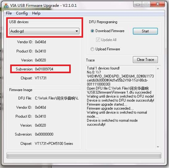

Takie informacje po wymianie chipu...
A tak wygląda ten zrzut na stronie Audio-GD:
