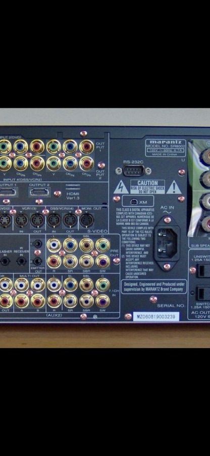

Zasilam go z usb a cyfnał cyfrowy przesyłam do amplitunera marantza (sr 8002 - wysoki model i ma mnóstwo trybów, ale najbardziej mi się podoba zwykły multichanel czyli z tego co rozumiem, 5.1 bez dodatkowych efektów).
EDIT: ja mam centralny, suba i kolumny frontowe, jakby dać satelity tylne (albo najlepiej środkowe jeszcze) to pewnie efekty by dawały lepszy.... efekt :) Moje pomieszczenie też raczej takie sobie, ale basshaker to jest super rozwiązanie, bo jest poczucie że ma się suba za 20 000 a nie za 2000 (i to bez denerwowania sąsiadów)

To nie do końca rozumiem tego podłączenia. Masz drogi i porządny DAC, a zamiast używać analogów, podłączasz amplituner przez wyjście cyfrowe. Przecież to amplituner wykonuje całą robotę, a nie DAC - on tylko przekierowuje sygnał dalej.
Druga sprawa, w jakim trybie nadajesz mu sygnał po tym USB? W trybie 5.1, czy stereo?
Jeśli dobrze wszystko zrozumiałem, to powinno być podłączone tak: stereo z DAC-a do stereo-in w Marantzu (jeśli ma takie wejścia, tego nie wiem). A basshaker podłączasz przez wyjście cyfrowe z DAC-a, tylko dokupujesz mu konwerter cyfra-analog za parę złotych. Tam jakość dźwięku nie ma większego znaczenia. Wtedy to ma sens i wykorzystujesz potencjał M-DAC-a

Wyjście subwooferowe mam już zajęte na subwoofer :D ale chyba w marantzu są 2 (sprawdzę) wiec chyba wpadłeś tutaj na coś conajmniej mówiąc genialnego o czy ja z jakeigo mi nieznanego powodu nie pomyślałem :D
Wtedy by wystarczył jeden najzwyklejszy kabelek rca by to zasilić - jaki efekt będize tego nie wiem, ale podejrzewam że lepszy niż obecnie.
Ew rogałeźnik rca:
Zaloguj się, aby zobaczyć treść (możliwe logowanie za pomocą )  jakby tylko jedno wyjście było (myśle, że nie wpłynie to jakkolwiek na jakość dźwięku suba)
