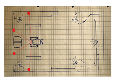

A więc tak, rozrysowałem sobie pokój odręcznie na kartce papieru. Naniosłem kąty według zaleceń Auro3D i wyszło to co wyszło. Czyli to :
Pokój ma wymiary 4,10 x 3,20 x 2,50 m, od połowy pokoju znajduje po lewej jak i prawej stronie regał na płyty BD oraz 4K, pomiędzy nimi mam zainstalowany panel pochłaniający PT80, za tym wszystkim znajdują się tylne kolumny efektowe ustawione pod kątem 110’ względem miejsca siedzącego, dzięki wskazówką kolegi jak i tego co pisze w poradniku od Auro planuje nad nimi zainstalować kolumny pochylone pod kątem 30’ w dół. A wyglądać to będzie mniej więcej tak :
A- 120 cm, B- 110 cm, C- 245 cm, D- 230 cm, E- Panel Akustyczny PT80 150x65 cm, F- Regał na Płyty 150x65 oraz 150x70 cm
Teraz tak przednie kolumny będę musiał wysunąć do przodu by zachować kąt 30’ względem kanału centralnego i przykleić do ścian bocznych. Co do akustyki to się nie obawiam o odbicia od ścian ponieważ ściany boczne od połowy będą wypełnione wełna 10 cm grubą więc nie ma mowy o nieporządanych odbiciach, nad tymi kanałami będą zamontowane tak samo głośniki Auro3D identycznie jak przy kanałach tylnych, również pochylone pod kątem 30’. Centralny wiadomo będzie zamontowany centralnie na środku ściany i pod kątem 0’ względem miejsca podsłuchowego, oczywiście będzie się znajdował za ekranem.
Jaki to ekran i inne aspekty w tej chwili nie są ważne.
Najważniejsze dla mnie w tej chwili jest to by dobrze to rozplanować, żeby było to wykonane zgodnie z założeniami Auro3D. Jeżeli coś źle zobrazowałem czy napisałem proszę o podpowiedź, nakierowanie lub po prostu pomoc w tym temacie.
Dodam tylko jeszcze że nie zamierzam zmieniać/niszczyć regałów z płytami, czyli tylnej części która jest i czeka tylko na górne obudowy pod Auro.
Mam nadzieje że czytelnie to opisałem i że znajdą się ludzie którzy maja wiedzę w temacie Auro3D i dadzą znać co o tym wszystkim myślą.
Na tą chwile dziękuję wszystkim za poświęcony czas by to przeczytać.

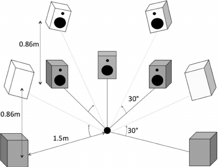

Auro-3D charakteryzuje się czterema zasadami.
1. Wszystkie głośniki zwrócone w stronę słuchacza.
2. Głośniki górnej warstwy ustawione w jednej linii z głośnikami dolnej warstwy. Są wyjątki.
3. Głośniki górnej warstwy pochylone pod odpowiednim kątem w stronę słuchacza.
i 4, najważniejsza, słynny kąt 30 stopni * (nie ten między frontami, a centralnym), wyznaczający wysokość instalacji głośników górnej warstwy.
* Do niedawna chroniony patentem. Obecnie, w konfiguracjach Atmosa na 4ech, lub 6ciu głośnikach, Dolby dopuszcza instalowanie głośników przednich i tylnych pod kątem 30 stopni.
Dla zainteresowanych, najważniejszy filmik.
Jeżeli ktoś chce bardziej zgłębiać temat, to na YT jest więcej tego typu filmików o Auro.

z czego pierwsze trzy pokrywają się z dolby atmos, mniej ale również ze starszymi wersjami i DTS.
Czyli wyglada na to że to co się dowiedziałem z tych wytycznych które znajdują się tutaj https://www.auro-3d.com/wp-content/uploads/documents/Auro-3D-Home-Theater-Setup-Guidelines_lores.pdf
dobrze zastosowałem w swoim projekcie, tz mógłbym mieć pewne zastrzeżenia do tylnych górnych ponieważ po wyliczeniu ich wysokości względem frontów wyglada na to że będą one znajdować się pod kątem 41’ co daje o 11’ za dużo i musiałbym je obniżyć by uzyskać odpowiedni kąt.
Jest to związane z tym że miejsce odsłuchu jest zbyt blisko by zamontować głośniki idealnie co do kąta. Teraz pozostaje jedno duże pytanie: Co zrobić by było dobrze?
1. Obniżyć tylne kanały Auro by znajdowały się idealnie pod kątem 30’ , natomiast były by wtedy niżej niż zalecana wysokość 120 cm pomiędzy nimi,
2. Pochylić je pod kątem 41’ nie zmieniając ich wysokości pomiędzy nimi,
3. Nie robić nic, tz. zamontować je pod kątem 30’ i zostawiajac 120 cm pomiędzy nimi,
Która opcja będzie najlepsza by wyjść z tego w taki sposób by to miało ręce i nogi?
Jak lepiej się poczujesz ustawiając wg wytycznych Auro to ok, ale takie ustawienie nie będzie miało większego wpływu na dźwięk. Ważne jest zachowanie odpowiednich kątów od słuchacza i skierowanie kolumn w jego stronę (podstawa nawet w stereo, inaczej tracimy wysokie tony). W przypadku Twojego pokoju ustawienie przodów w kącie rzeczywiście nie jest wskazane, ale jeśli ktoś ma większy pokój, to ten plan koła spokojnie można sobie darować.

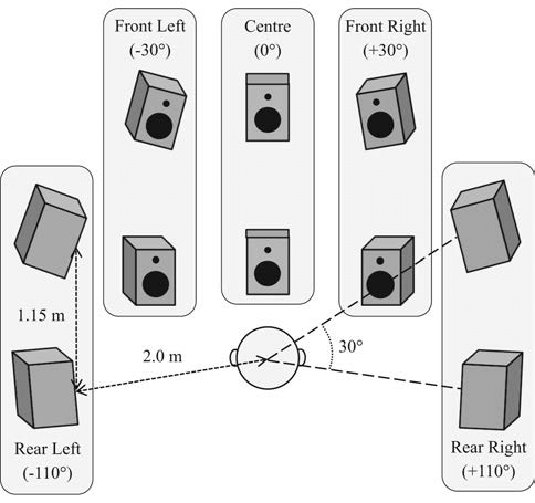

W zasadzie, to kolega źle napisał.
Tu chodzi właśnie o 30° i 110° od linii (słuchacz-glosnik centralny), to linia 0° i od niej się robi pomiar a nie od samego głośnika centralnego.

Tak właśnie zrobiłem, z miejsca siedzącego na wprost centralnego to jest 0’ i właśnie z miejsca siedzącego brałem kąty 30’ oraz 110’
Jedyny problem to mam taki że tylne górne Auro są pod kątem 41’ względem miejsca siedzącego dlatego że są zbyt blisko tz. odległość dolnych kolumn względem miejsca siedzącego wynosi 140 cm wiec górne z wyliczeń wychodzą 184 cm, natomiast frontowe są idealnie pod kątem 30’ do miejsca siedzącego.
Znalazłem tutaj na forum instalacje chyba pod Auro ale mogę się mylić. Widać też że fronty są zainstalowane na bocznych ścianach podobnie do moich, w internecie też pare takich instalacji widziałem🙂
Ale tak chyba nie można by tylne Auro były niżej niż te przednie?
Jeżeli bym miał obniżyć to by były o 36 cm niżej względem przednich.
Natomiast jeżeli bym miał wszystkie obniżyć to bym musiał przednie przysunąć bliżej słuchacza by zachować kąty. Spier…ne to wszystko😞
