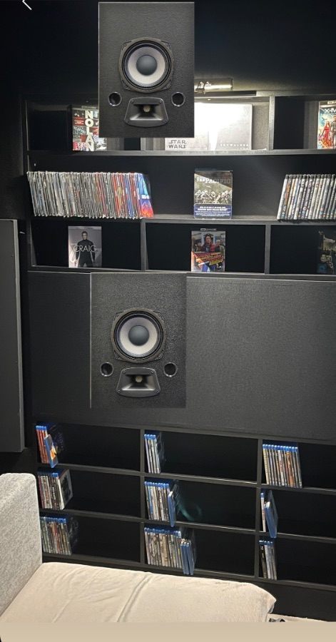

tak jednak się stanie☺️♥️🥰 7.1(SBA).4 Auro3D na głośnikach MAG Theatron S6 w roli tylnych oraz auro/atmos a z przodu będą najnowsze s8 których jeszcze nigdzie nie ma ale z tego co Patrick mówił będą dostępne w sprzedaży od września/października tego roku. Są to więksi bracia od s6 na 20 cm głośniku średnio-niskotonowym i odcięcie maja niby mieć od 60 Hz do 18 tys Hz

tak jednak się stanie 7.1(SBA).4 Auro3D na głośnikach MAG Theatron S6 w roli tylnych oraz auro/atmos a z przodu będą najnowsze s8 których jeszcze nigdzie nie ma ale z tego co Patrick mówił będą dostępne w sprzedaży od września/października tego roku. Są to więksi bracia od s6 na 20 cm głośniku średnio-niskotonowym i odcięcie maja niby mieć od 60 Hz do 18 tys Hz

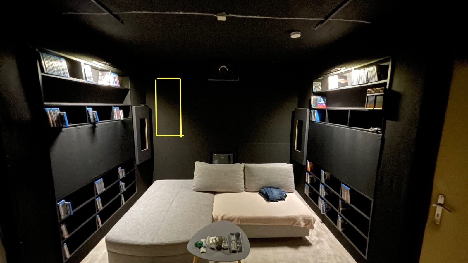

Co do umiejscowienia głośników. Muszę wywalić te skrzynie i zasklepić materiałem , natomiast będę musiał zepsuć panel akustyczny z jednej jak i drugiej strony oraz regały… w głośnikach MAG Audio S6 ma konstrukcje tubowa która musi się znajdować minimum 120 cm od podłogi by objęła swoją dynamika i przekazem wszystkie osoby siedzące obok siebie…

czy kolumny tylne kanału 6 i 7 powinny być zainstalowane 1/4 i 3/4 szerokości pokoju? pytam bo nigdy nie miałem styczności z większą ilością niż 5.1.4 tz. próbowałem tak ustawić z Heco Celan GT 102F ale one nie były wcale słyszalne przy 202GT na bocznych ścianach dlatego zrezygnowałem z tego...

Kurczę muszę przyznać że wszystko sie z dnia na dzień zmieniło😞 z jednej strony dobrze bo w końcu znalazłem to na czym mi zależało ( nagłośnienie )a z drugiej strony miało być minimalistycznie a wygląda na to że będzie maksymalnie ile się da, choć korci mnie dodać jeszcze dwa dolne do dopełnienia czyli 9.1( SBA ).4 mam taką możliwość bo miejsce jest ale czy to coś poprawi? nie wspomnę o kosztach😬 nie myślę o tym na tą chwilę...
zastanawiam się czy nie powiesić szafki Rack po lewej stronie projektora i tam zainstalować sprzęt...5D68D881-D64B-4876-8999-4BDF71152CF6.thumb.jpeg.0ff5bda835776913bdb914dfa1f16524.jpeg znalazłem taką https://allegro.pl/oferta/szafa-rack-wiszaca-eprado-r19-22u-600-7625429644 ale obciążenie do 60 kg a jedna końcówka waży  30 kg https://www.grobi.tv/audiohifi/av-receiver-vorverstaerker-endstufen/iotavx/2051/iotavx-avxp1-7-kanal-endstufe a potrzebuję dwie, plus końcówka do subwooferów https://heimkinobau-shop.de/collections/dynacord/products/dynacord-l1800fd-dsp , procesor, blu ray, i inne pierdy oraz zasilanie, kable etc. wyjdzie jakieś 100 kg a takiej chyba nigdzie nie ma i lepiej będzie dać wolnostojącą na 1,5 metra wysoką by było miejsce i cyrkulacja powietrza miedzy elementami...
co myślicie?
