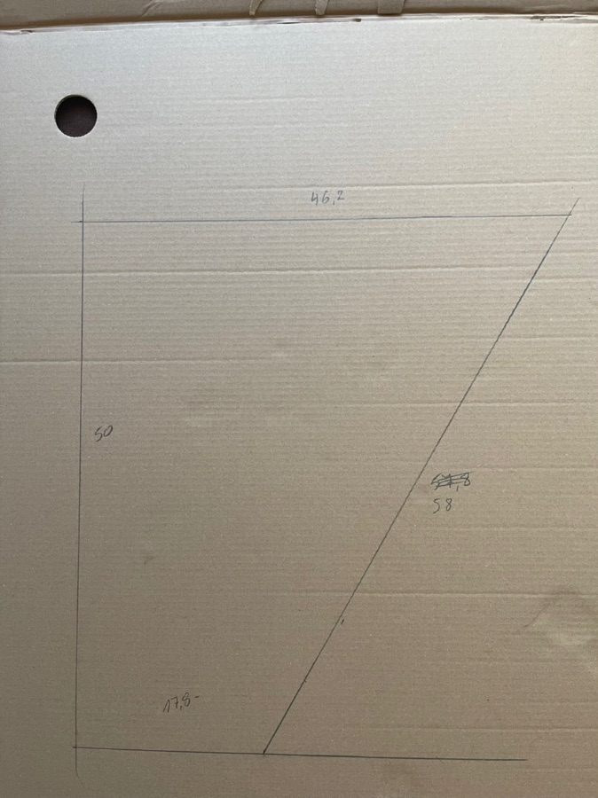

Skrzynki będą na piątek, dobrze się składa bo głośniki również. Zapowiada się pracowity weekend🙂
Skrzynki będą takiej wielkości: 56D75D5B-C1FE-4326-8C0F-E6E70C66D723.thumb.jpeg.2defb91e099b247259b83d2486d6a4dd.jpeg
szerokość będzie na 40 cm zgodnie z dołem, powstanie jednolitej szerokości słup od podłogi do sufitu i wystający na 4 cm od ściany, jedynie pod sufitem będzie więcej ze względu na pochylenie przedniej ścianki.

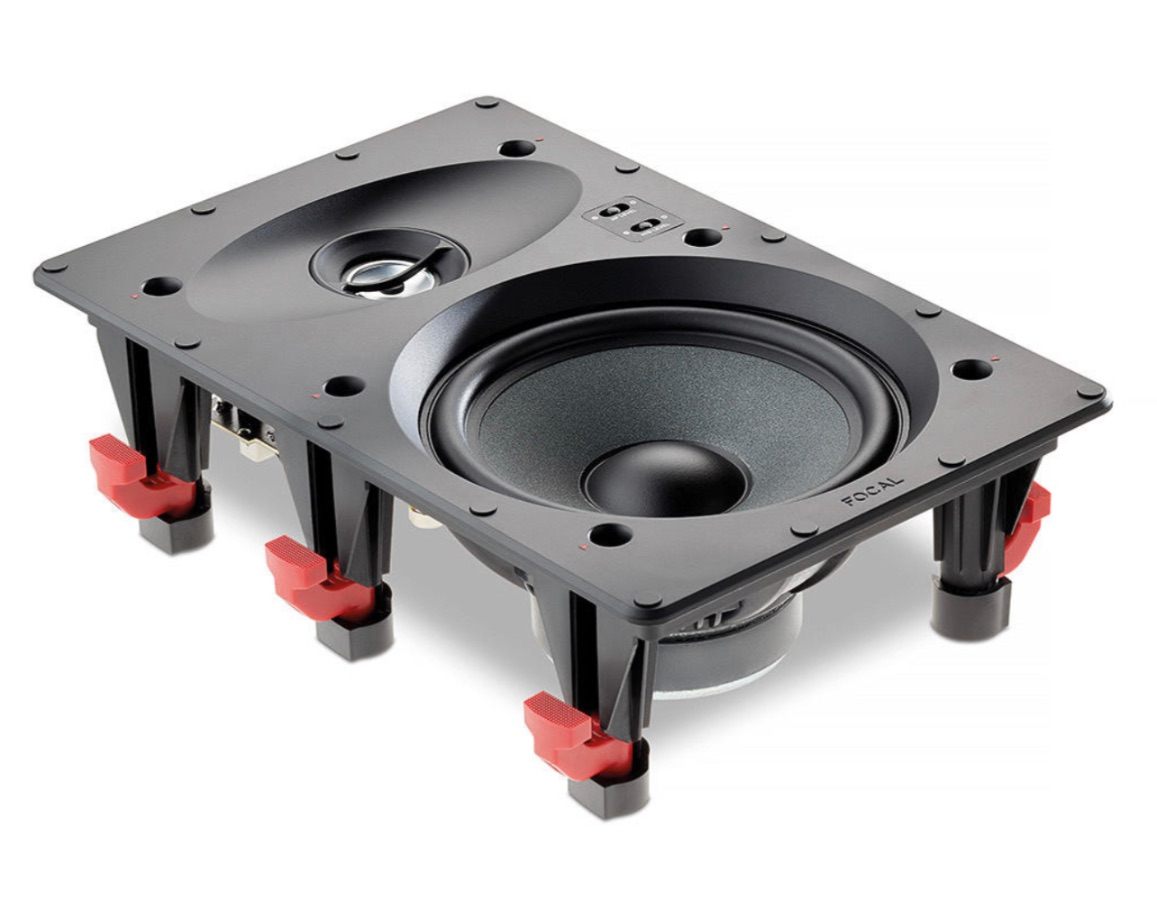

Zastanawiam się czy nie będą za duże pod te głośniki:6B7EBC50-6CE2-434E-85B0-D71180C9ED79.thumb.jpeg.36baa5bfbeda8535c0d1f99eeacc8fde.jpeg
