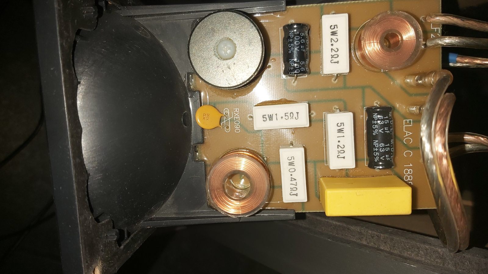

Cześć wszystkim. Założyłem konto, ponieważ mam kilka pytań do Szanownego Grona.
Posiadam Elac FS127 (kolumny 17-18 letnie). Otrzymałem je w sumie za grosze bo sąsiad się wyprowadza i nie ma głowy do pakowania i wysyłek, tak więc tanim kosztem podobno nie najgorsze kolumny (słyszałem jak grają z jakąś Yamahą i byłem na tyle zadowolony z dźwięku, że długo się nie zastanawiałem). Wzmacniacza póki co nie posiadam, będzie w przyszłym miesiącu jak trafię coś sensownego w kwocie do ok 2k. Posiadam natomiast cd Denona 1450AR który wypadałoby tylko chyba odkurzyć (czekał na lepsze czasy kilka lat), raczej sprawny. A przynajmniej był, póki nie padł wzmacniacz...
No i przejdźmy do głównego powodu, dla którego założyłem temat. Skoro mam kolumny, cd, a wzmacniacz będzie dopiero niebawem, chciałbym zająć się ich "regeneracją" i ewentualnie lekkim tuningiem. Zawieszenia w stanie idealnym, membrany również. Pod nóż poszła by więc tylko zwrotnica. Z lutownicą nie jestem w separacji ani na żadnej ścieżce wojennej. Z tego co czytałem tu i w kilku innych miejscach, kondensatory które mają ileś lat z czasem tracą swoje parametry (nie mam jak pomierzyć, nie są spuchnięte). Wiem jednak (chyba że się mylę?) że kondy elektrolityczne są jedną z nieciekawych praktyk stosowaną przez producentów. Znalazłem na alle kondensatory które mają takie same pojemności jak moje, tylko że na wyższe napięcie i są to MKP. Po dodaniu wszystkiego do koszyka kwota jaka mnie wyniesie na ten zabieg to nieco ponad 200 zł. No i zasadnicze pytanie, czy taka zmiana biorąc pod uwagę koszt i omawiane kolumny ma sens, czy bardziej będzie to "kosmetyczna" poprawa i ewentualnie polepszenie własnego samopoczucia? Przewodów raczej wewnątrz nie będę zmieniał (póki co) ponieważ wyglądają dość solidnie, nie są to raczej najgorszej jakości druty. Jednak o tych kondensatorach elektrolitycznych naczytałem się, że to najgorsze zło w zwrotnicy.
Pomożecie? Pozdrawiam

Tam, gdzie trzeba jest dobry kondensator - żółta kostka a reszta po wymianie na pewno
będzie miała lepszą trwałość. A skoro jesteś zadowolony z dźwięku i mają pewnie
zostać na dłużej, to koszt nieduży, jest satysfakcja i wrócisz do bliskich związków
z lutownicą. Po przeczytaniu recenzji sam bym pewnie robił coś innego, ale to ja 😉

No właśnie co do tej jasnej i dźwięcznej góry... To mnie skłoniło by lekko podrasować / poprawić zwrotnicę, bo mimo że nie słuchałem ich długo, to wydawała mi się właśnie nieco wycofana. I teraz pytanie, czy to kwestia przestarzałych elementów zwrotnicy, marnej jakości głośnika wysokotonowego, moich uszu, czy elektroniki z jaką były podłączone bądź jej ustawień (nie wiem czy właściciel miał powykręcane gały czy nie). Całościowo dźwięk mi się podoba, jednak nie ukrywam, że wysokich tonów było dla mnie chyba zbyt mało, albo inaczej - mogłoby być ich nieco więcej.

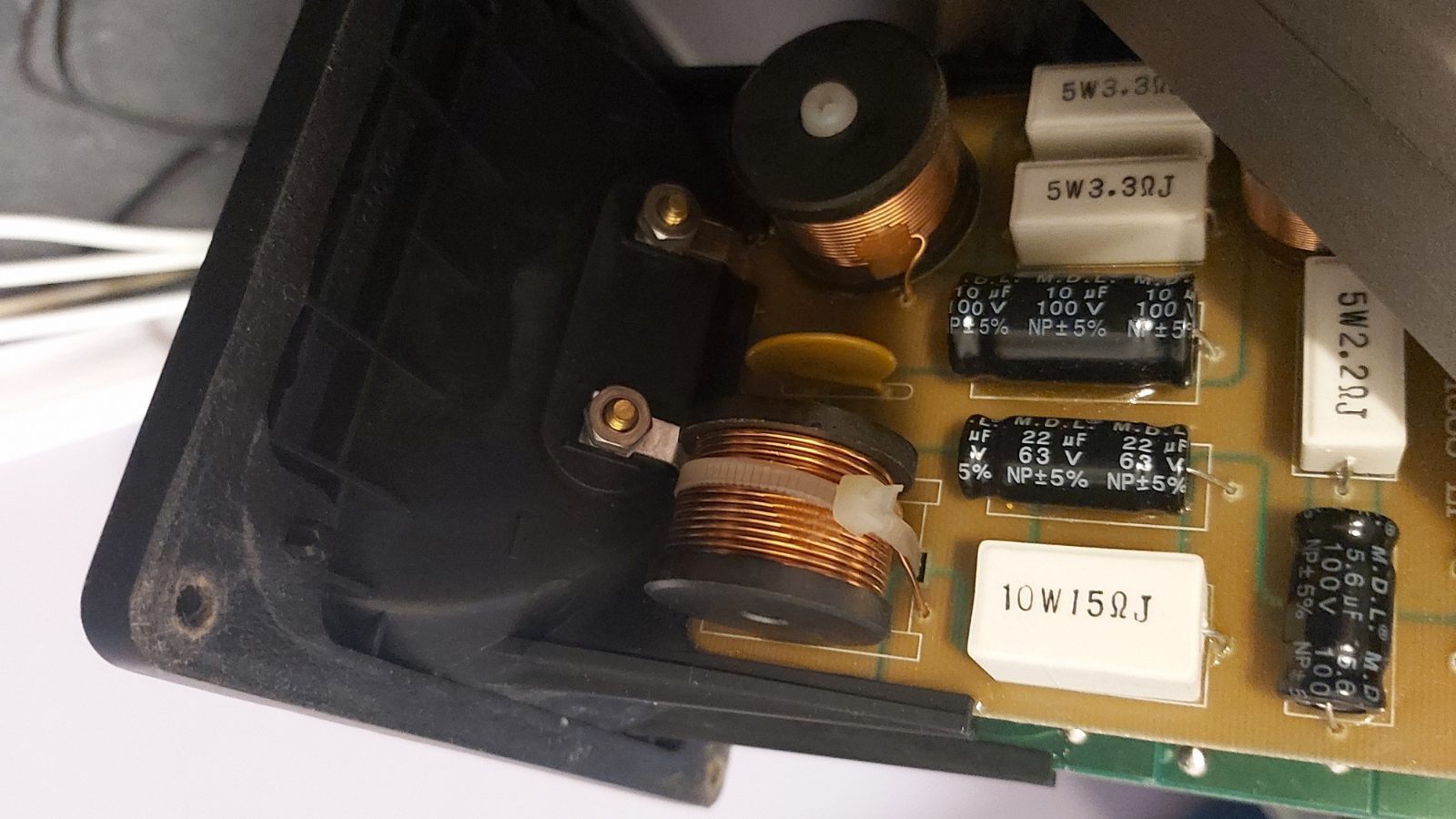

Mogły im przez ten czas już spaść parametry (choć wcale niekoniecznie). Może kup sobie te 5u6 na start, bo to chyba od 2rzędu na średnich i zobacz jak efekty. Jeśli będą spore to jest szansa, że elektrolity już się zużyły, możesz popatrzeć za resztą. A możesz też kupić sobie na start mierniczek rlc za 50zł i zobaczyć jak trzymają parametry. Może wyjść taniej 🙂 a w najgorszym wypadku zostanie ci narzędzie.
Bo te słoiki 22uF też ci będzie cieżko jakoś sensownie upchać na pcb.
Jeśli patrząc na Twoje drugie zdjęcie zwrotnicy - to z żółtym kondensatorem
- kable wychodzące po prawej - te "od spodu" idą do kopułki to wystarczy
wymienić 15 uF na MKT i bedzie 😉
Wygląda to na III rząd zwrotnicy i chyba ten elektrolit to główny winowajca ...

Ok, bardzo dziękuję Wam za pomoc. Kondensatory 5,6 i 15 zamówione. Wiem przynajmniej, że mogą pomóc, a nie zaszkodzą. Ten tester faktycznie mógłby rozwiać wątpliwości, ale w sumie użyłbym go chyba tylko do tego, więc w minimalnie większej cenie kupiłem kondensatory. Tak bym pewnie miał i tester i kondensatory. Aczkolwiek dobra rzecz, może kiedyś się skuszę jeśli zajdzie ponownie potrzeba, bez zaśmiecania forum. Pozdrawiam 🙂
A naszła mnie jeszcze jedna myśl 🙂 Gdyby jednak wymiana kondensatorów nic nie pomogła, jest możliwość wstawić jakiś inny wysokotonowy o podobnych parametrach? Porównywałem parametry Elac 127 oraz 137 i wyglądają bardzo podobnie, może gdzieś bym dostał ten wstęgowy w przyzwoitej cenie? A jeśli nie to w tą prostokątną "obudowę" wysokotonowca można włożyć jakiś lepszy jakościowo od tej metalowej kopułki? Czy może da się to w wystarczającym stopniu skorygować doborem odpowiedniego wzmacniacza?
a tu na foto są 8,2uF, rozumiem, że upgrade jest realizowany bez nawet zapoznania się z topologia filtrów?
Zaloguj się, aby zobaczyć treść (możliwe logowanie za pomocą ) Edytowane przez Ape
GŁOŚNIKOWY OPORNIK
Ten zostaje, ale chyba w szeregu z nim jest 15 uF tworzący III rząd.
Jak chcesz zwiększyć poziom góry pasma musisz jakoś narysować schemat
przynajmniej tej części zwrotnicy, która jest za tę część odpowiedzialna.
Oporniki w zwrotnicy raczej nie dają większych nadziei na poważne zwiększenie
poziomu góry pasma, bo są niedużych wartości, ale gdyby był schemat ...
a do tego sama kopułka 4 Ohm, a nie 8 to ew. można troszkę ugrać ...

Dziś okręciłem głośniki wysokotonowe w celu sprawdzenia ich oznaczeń i zdziwił mnie fakt, że + i - są odwrotnie podłączone. W obydwu kolumnach. Teraz sam nie wiem czy właściciel czegoś nie kombinował i omyłkowo/ celowo tak podłączył, czy to "fabryczne".
Fabryczne - odwrócenie fazy głośnika wysokotonowego w dwuipółdrożnym układzie.
