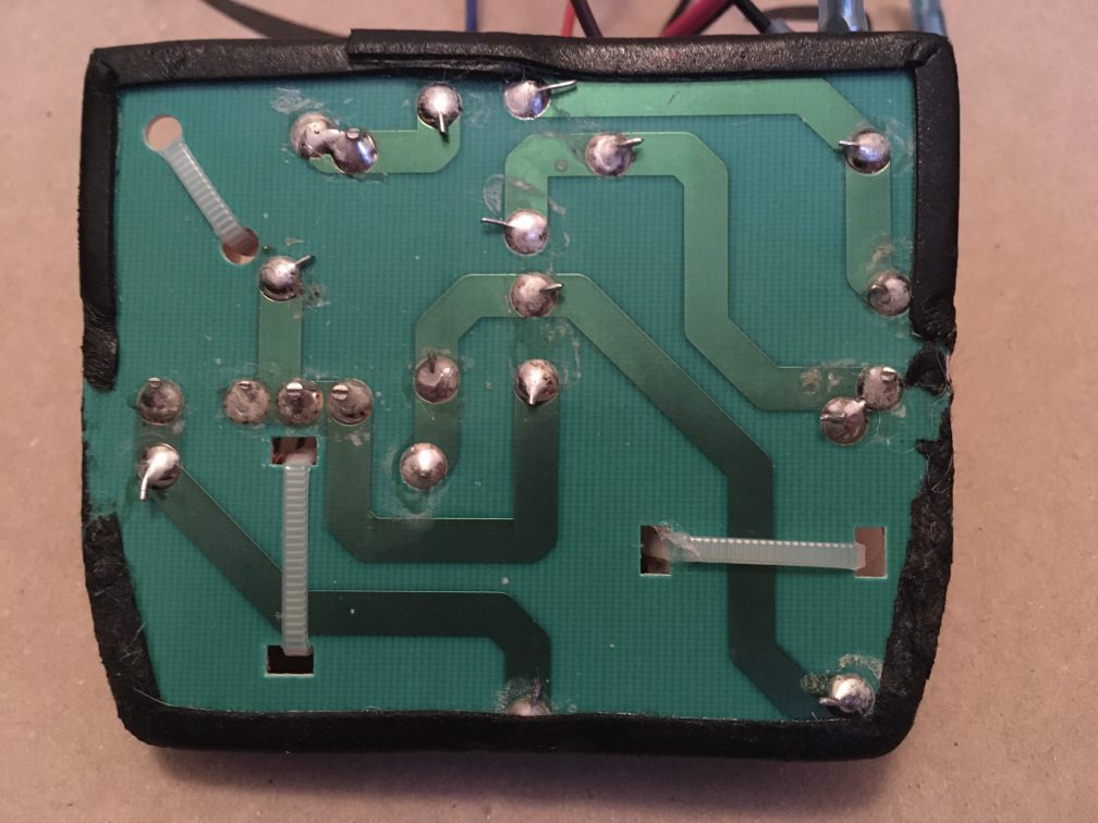

7 minut temu, rafa napisał:
Pod warunkiem ze schamat jest poprawny to ze wzoru na rownolegle rezystory daje nam w rezultacie 2.85ohm zamiast 3.
I znowu miernik wyjasnilby sprawe ostatecznie.
trzeba obejrzec tyl tej zwrotnicy i upewnic sie ze schemat jest poprawny
Zmierzyłem na nie wylutowanych i jest 2.9ohm. Grzegorz7 napisał, że ten 56ohm to tak dla smaku 😉 to nie można by dać tylko jednego w dobry smaku ? Schemat sprawdzałem i nie chce być inaczej ale później wrzucę zdjęcie spodu zwrotnicy to może komuś będzie się chciało mnie sprawdzić.
Zaloguj się, aby zobaczyć treść (możliwe logowanie za pomocą ) Edytowane przez Mikha'el
Teraz, Mikha'el napisał:
Schemat sprawdzałem i nie chce być inaczej.
Ale tak jak ja poprawilem a nie tak jak podales za pierwszym razem.
2.9ohm to moze miec 3ohm rezystor bez rownoleglego laczenia bo maja spora tolerancje.
sorry rafa ale nie kumam... to jest Twoja propozycja nowej zwrotnicy?
Nie 🙂 Tak jak koledzy ci pisali twoj schemat jest "do bani" czytaj nie poprawny 😉
Moja korekta dotyczy domniemanych bledow twojego rozrysowania jej.
Kurczę no... na prawdę się starałem. Muszę nanieść na zdjęciu ścieżek elementy i później wrzucę.
Ok to wrzucam spód zwrotnicy może komuś będzie się chciało mnie sprawdzić.

Ok to jeszcze
12 minut temu, Ibmacir napisał:
Też jest z dupy wzięty, załącz czytelne zdjęcia płytek zwrotnicy z dwóch stron.
Ok, proszę bardzo jak tamte sa z pupy.
Wyglada na to ze dobrze rozrysowales. W takim jest szeregowa topologia zwrotnicy albo jakas hybryda. Nie mam z takimi doswiadczenia.
Gato Audio AMP-150 (klasa A/B), Aqua La Voce S2, Open Baffle DIY
Ale niezaleznie od topologi mozesz probowac to co zaplanowales.
