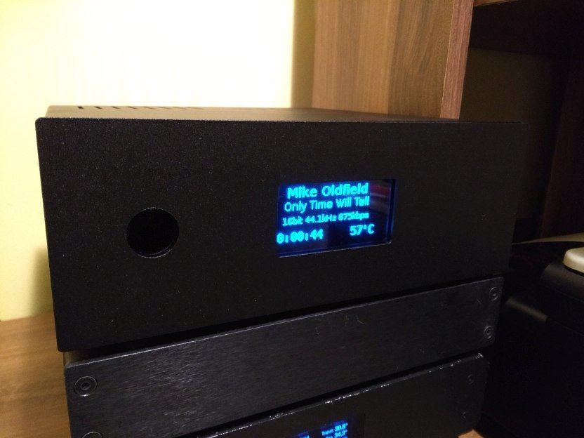

Powinno działać ale..  mam wątpliwości odnośnie poziomów wyjściowych z KALI. Mój player na bazie kitu AVT ma transceivery na linii I2S zapewniające konwersję do poziomu TTL.
Rpi 3 + Kali i wyprowadzenie I2S do DAC-a na TDA1541.
Oprogramowanie to DietPi skonfigurowane do połączenia z siecią domową przez wi-fi. Na dysku sieciowym wgrane są utwory w formacie FLAC, sterowanie to klient MPD na Androida (M.A.L.P.) i Cantata na Windows.
