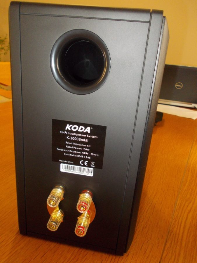

Kolumny kupiłem w ciemno bez odsłuchów, uznałem że jest to za mały budżet żeby bawić się w odsłuchy. Kupiłem z darmową możliwością zwrotu i spodziewałem się że pewnie je odeśle. Ale jak otworzyłem pudełko i zobaczyłem te głośniki ich wykonanie to już wiedziałem że zostaną. Zamierzałem co najwyżej zmienić wysokotonówkę na coś lepszego.  Jakieś skromne doświadczenie w pomiarach, projektowaniu zwrotnic mam. Kilka zestawów zbudowałem łącznie z zaprojektowaniem zwrotnic. Więc mam jakieś wyobrażenie, jak powinny grać prawidłowo zestrojone kolumny, jak wyglądają charakterystyki lepszych czy gorszych przetworników. Kolumny które zakupiłem to Koda K-2000B MKII w cenie 700zł za parę.

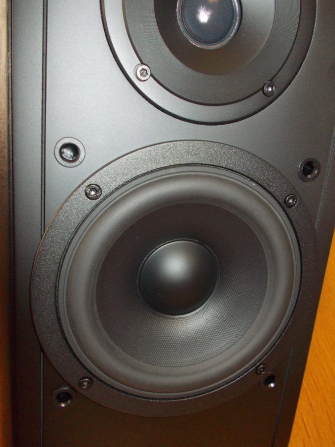

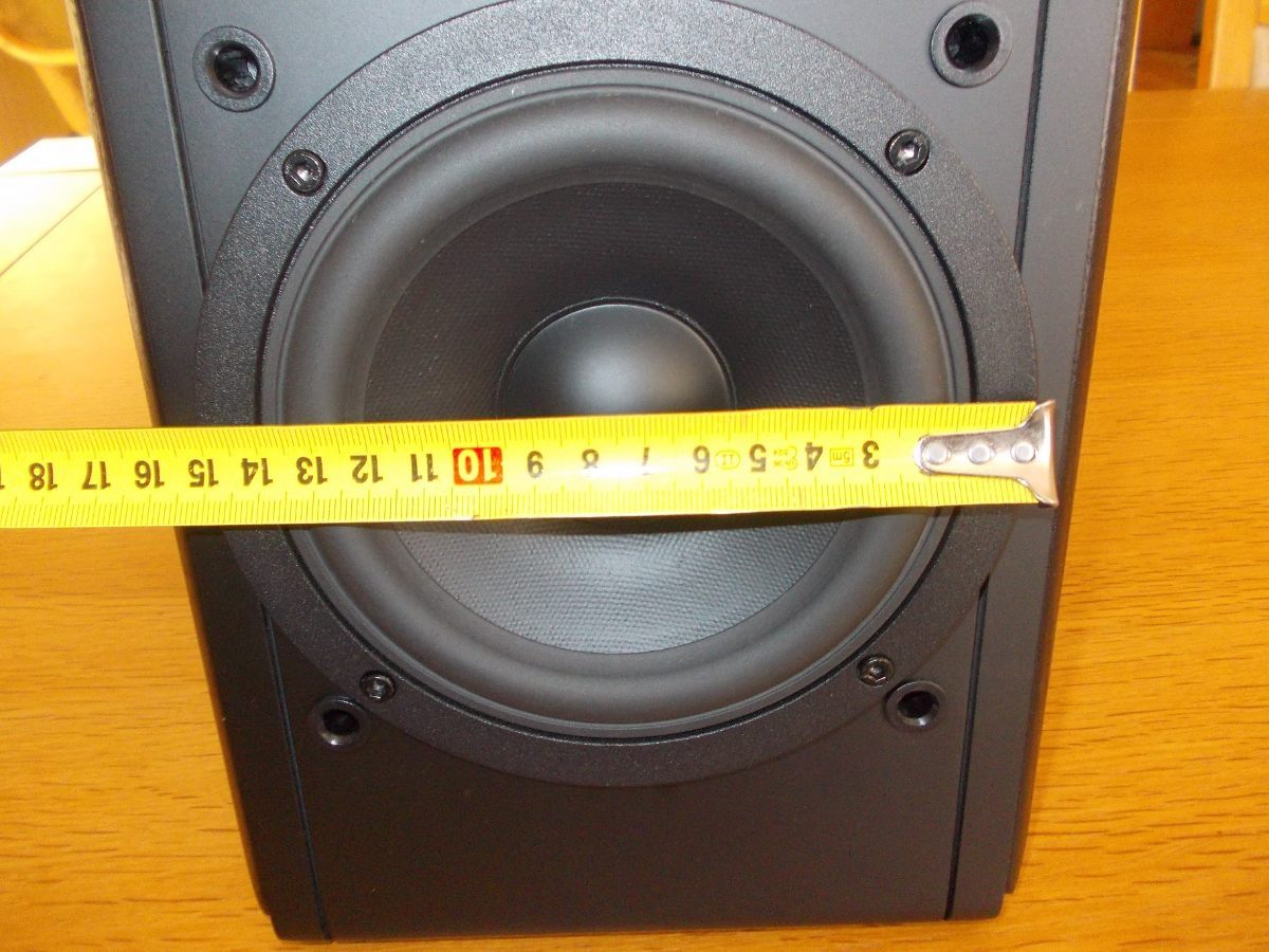

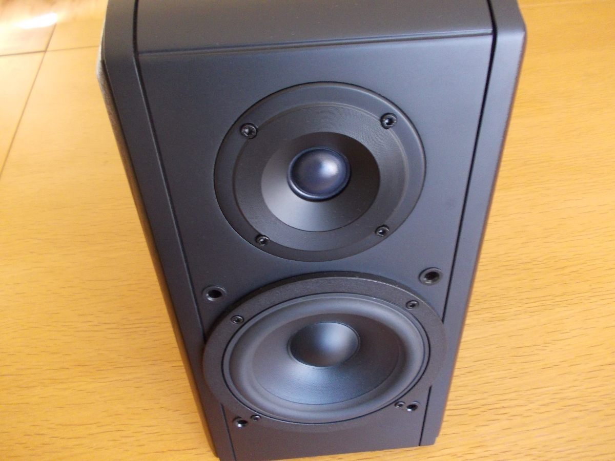

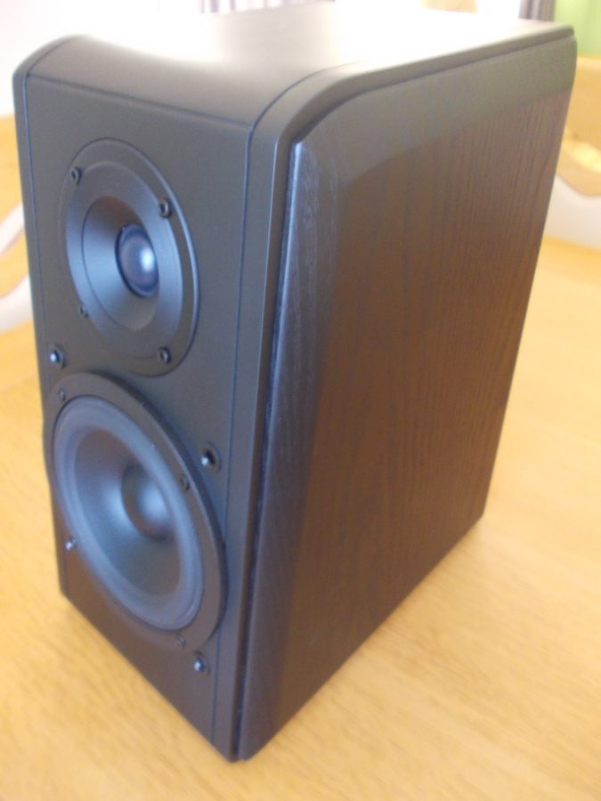

Kolumny wizualnie wykonane są bardzo dobrze z wielką starannością. Czarny matowy lakiem boczki pokryte okleiną winylową. Całość robi bardzo dobre wrażenie. Złocone zaciski, głośnik średnio-nisko tonowy o średnicy 150mm z solidnym odlewanym koszem, miękka kopułka wysokotonowa. Wyglądają jakby kosztowały co najmniej 2-3 razy tyle. Oczywiście mam na myśli jakość wykonania a nie design bo to kwestia gustu.

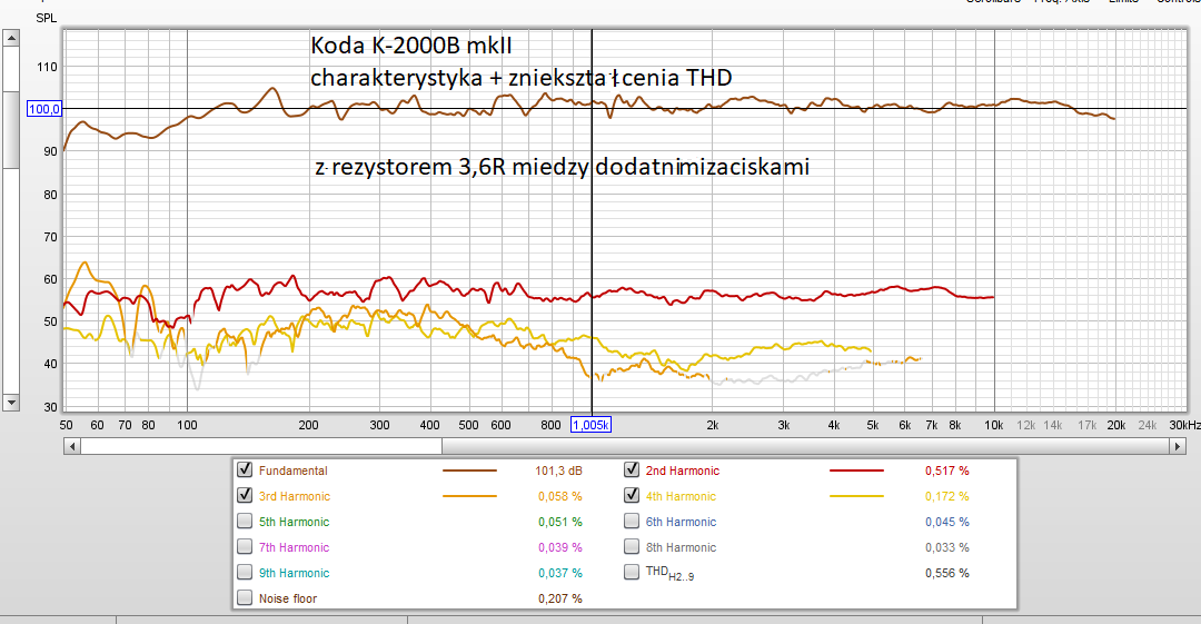

Zrobiłem pomiary bo spodziewałem się że w takiej cenie nie będzie najlepiej. I tu zaskoczenie pozytywne. Nie ma większych rezonansów, nierównomierności charakterystyki. Jest lekkie podbicie wysokich częstotliwości. Ale jest to raczej zamierzone przez producenta. Takie zestrojenie daje wrażenie większej dynamiki, bardziej agresywne brzmienie. Tak zresztą często stroi się tańsze zestawy także te o wiele droższe.

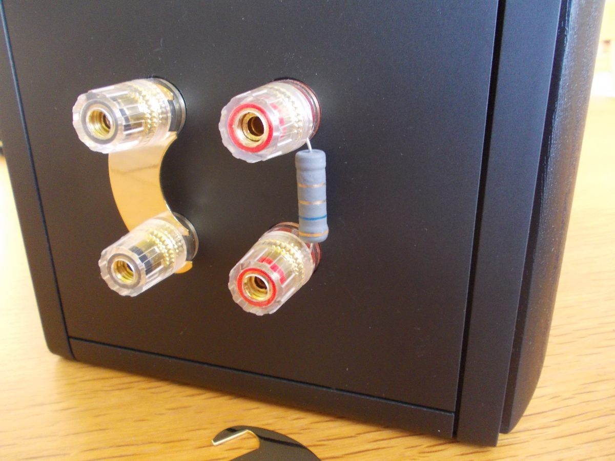

Jednak mnie nie odpowiada takie zestrojenie głośników, wole mniej jasne brzmienie, bardziej spokojne naturalne. Dodając rezystor na wejściu filtra wysokotonówki obniżyłem nieco zakres wysokich tonów. Charakterystyka przenoszenia kolumn wyrównała się i wygląda naprawdę bardzo dobrze. Takie brzmienie też zdecydowanie bardziej mi odpowiada.  Okazuje się że tak tanie kolumny jak Koda mogą mieć naprawdę niezłe parametry. Zniekształcenia THD są na bardzo przyzwoitym poziomi. Bardzo równe w całym pasmie przenoszenia. Są też świetnie wykonane pod względem jakości. Nie ma lipy, Koda naprawdę się postarała a mówimy tu o kolumnach za 700zł za parę. Ostatecznie głośniki zostają w oryginale, bez przeróbek, jedynie rezystor korygujący wyższe częstotliwości dodałem.
Nie są też to kolumny zbyt wymagające pod względem prądowym. Skuteczność 88dB jest to raczej prawdziwa skuteczność. Podłączałem je pod 5W wzmacniacz lampowy i dawał radę w domowych warunkach, głośność wystarczająca.
O ile dB spadło bo nie mogę się dopatrzeć?
Ok 2-2,5 dB można trochę więcej dając np.4,7R ale raczej nie ma potrzeby. Tak jest dobrze, wysokie nie wybijają się ponad resztę pasma.  W ten sposób można też dostrajać sobie zakres wyższych częstotliwości, także w innych kolumnach. Jeśli jest za wysoki a to niestety często się zdarza, zwłaszcza w tańszych zestawach. Nie wpływa to też znacząco na zgranie fazowe głośników w przypadku tych kolumn, jest praktycznie niezauważalne w pomiarach.

Koda K-2000B MKII maja co prawda nie za duży midwoofer 15cm ale dobrej jakości. Pracuje z filtrem 1 rzędu, mając przy tym ładny równy przebieg charakterystyki, bez oscylacji na końcu pasma. Ma równiejszy przebieg niż posiadany przeze mnie przetwornik Manacora SPH-135C którego praktycznie nie da się ciąć pierwszym rzędem. Bardziej przypomina mi głośnik SPH-135KEP pod względem charakterystyki. I to było duże zaskoczenie, bo nie spodziewałem się, tak dobrego przetwornika w tak tanich kolumnach.
