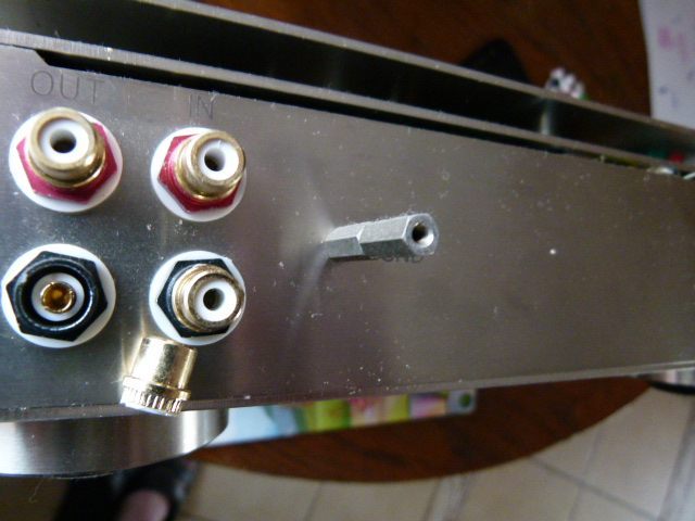

Chciałem się podzielić z Wami dzisiejszym odkryciem. Przełączałem posiadany kabel SPDIF marki Vitalco i odkryłem, że końcówka jakoś zmieniła kolor. Okazało się że gorący styk był wykonany z izolatora pokrytego cienką blaszką, ponoć złoconą. Owa blaszka się odłamała zostając w gnieździe i odkryła jak producent przyoszczędził na przewodniku. Szczęśliwie blaszkę udało się usunąć z gniazda bez otwierania obudowy.
Różne produkty marki Vitalco są wskazywane na forum jako tanie i niezłe. No ja więcej niczego z Vitalco nie zakupię.c4de48db58849e5f8a715befbe7f4f8f.jpg9fb3ff257085b3a728288923ad970829.jpg

Wcale nie jest tak źle,gdyż budowa wielu wtyków zakłada ,że bolec jest rurką .Vitalco zaoszczędziło na grubości ścianki tej rurki ,więc dodało wypełniacz (rdzeń z izolatora) chroniący ścianki rurki.
Pytanie ,z jakiego materiału ta rurka ? Proponuję test magnesem 🙂

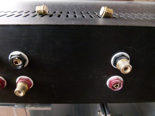

Już dawno temu miałem coś napisać w sprawie jakości produktów tej firmy.I w końcu nadarzyła się okazja.Gniazda rca wyglądają bardzo solidnie i to jedyna dobra rzecz którą można o nich napisać.Sa źle złożone czy źle zaciśnięte i efekt jest taki że 2 klocki leżą i się kurzą,.U mnie w przedwzmacniaczach-

Może po to, żeby się rurka nie odłamała? Przynajmniej powinna być grubsza i odporna na używanie.
Założenia bywają błędne. Często. W tym przypadku na pewno bo kabel się uszkodził a był podłączany, z wyczuciem i bez nadmiernej siły, może z 10 razy.

Wtyk cinch ,który ci się rozpadł był z pewnością źle wykonany i się rozsypał .Poczekajmy na więcej wpisów.Jak na razie widzę tylko dwa krytyczne ,no plus mój 🙂

Co ciekawe mam gniazda vitalco które kupiłem z 10-15lat temu i te służą do teraz bez zarzutu.Pewnie wtedy jeszcze były produkowane w Polsce.Co do wyglądu złego słowa nie powiem.
