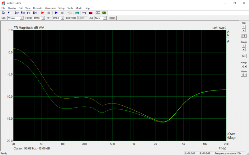

po pierwsze kup dobry parametryczny korektor do nich , albo szukaj kuba . Bo one nie grają płasko (ja używałem FBQ1000 gra lepiej od kuba , bardziej czysto)
musisz wprowadzić taką krzywą która ci bardziej pasuje , to są krzywe kuba od nich.
żadna yamacha do tych kolumn się nie nadaje , bo grają bezpłciowo , miałem je z ax900 jak i nadem - ponad 10 lat

Czyli wychodzi na to, że muszę zacząć od korektora lub kuba. Dziękuję @bolo_senor za krzywe, za nic nie mogłem ich znaleźć w internecie, natomiast opinie co do kuba były różne i ciężko mi było jednoznacznie określić jego potrzebę. Widzę teraz, że faktycznie sporo zmienia. Na razie wprowadziłem korekcję z poziomu easy effects (używam linuxa i mam tam korektor parametryczny) i faktycznie, ta krzywa się sprawdza (w moim przypadku ta najniższa).
sam ich się długo naszukałem
