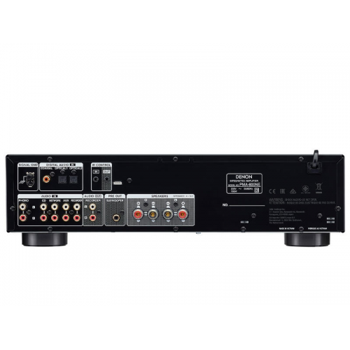

Niedawno poszukiwałem na tym forum wzmacniacza stereo. Dzięki Waszej pomocy udało mi się dobrać satysfakcjonujący model Denona, PMA600-NE. Gra z kolumnami Quadral Ascent 650. Nadal brakuje mi dołów w brzmieniu, dlatego byłbym stuprocentowo zadowolony z zestawu gdyby dodać do niego jakiś subwoofer.
Rzecz w tym, że kompletnie nie znam się na subach, pierwszy raz stoję przed tego typu dylematem. Do tego typu sprzętu podłącza się raczej subwoofery aktywne, prawda? Nie potrafię doszukać się w sieci informacji, jaką maksymalną moc oferuje wyjście na suba w tym modelu, o ile w ogóle istnieje tego typu parametr. Z tego powodu proszę o pomoc w doborze najlepszego modelu zgodnie z poniższymi informacjami:

A wyjście na subwoofer jest standardowe i obsłuży każdy aktywny model.

Podane modele mają złącze line in, lewy i prawy. Mój wzmacniacz ma wyjście na subwoofer w postaci pojedynczego sub out. Jak to podłączyć? Potrzebuję przewodu z jednym out i dwoma in?

Wystarczy pojedynczy kabel, bo wewnątrz one są na pewno połączone,
a tu opis jest inny, niż w wielu modelach, bo zwykle jest -   L / LFE  i  R.
A często mają tylko jedno IN.

Okej. Wypatrzyłem na aukcj REL Q200E. Wygląda całkiem obiecująco, jednak na tylnym panelu ma 2 inputy, left i right. Nie ma informacji o LFE. Jak to podłączyć do wzmacniacza, który ma pojedynczy sub out? Nie do końca zrozumiałem wypowiedź @audioburak w tej sprawie.
To jest wejście wysokopoziomowe wykonane w oparciu z złącze Neutrik Speakon. Z tego rozwiązania korzysta REL
Jednym kablem RCA na L subwoofera i już.
Low level gniazda L i P są wewnątrz połączone.
