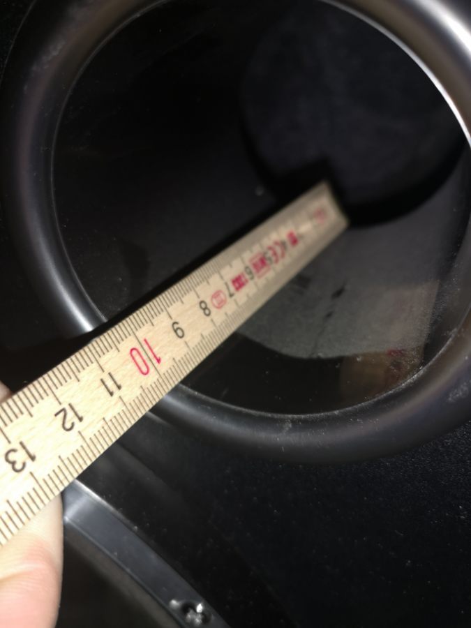

Zastanawiam się nad tą tubą BR..... bo u mnie w kolumnach jest zamontowana plastikowa o średnicy ok 70 i długości ok 100mm, pokazuje to na zdjęciu. to czy w tym wypadku mam zdemontować i zrobić z rurek które proponujecie ??

W rzeczy samej. Te pokazane prze mnie kanały były stosowane w Altusie 110 i moim zamiarem było pokazanie, jak można je poprawić bez zmian obudowy. W A 200 masz inne rury, więc o "moich" zapomnij.
Jak pisze AB, podaj pojemność skrzynki i dokładny typ głośnika, parametry powinno być w sieci. O ile współczesnemu Tonsilowi w ogóle można wierzyć. Sprawdzi się, co zrobiła firma, a co wyliczy program.
Myślę jednak, że większej srednicy kanał o długości 10 cm odpowiada zbliżonej fr do 2x fi 5x7cm.
Jeśli w kolumnie jest jeden tunel 70 mm o długości 10 cm to zakładając ok. 70 litrów
strojenie BR jest nawet poniżej Fs woofera, a powinno być powyżej. Dlatego długość
tunelu przy zachowanej średnicy 70 mm powinna wynosić raczej 6 - 7 cm a nie 10.
Ale jeśli jesteś z basu zadowolony, to zostaw, jak jest.

wymiary wewnątrz to: 79x31,5x26,5 czyli pojemnośc w środku to około 66 litrów,
przestrzeń w środku jest do samego dołu, do ścianki dolnej, płyta ok 1cm, kolumny nie mają żadnych "nóżek" stoją na tej płycie dolnej.
Ze środka jest wyścielana czym w rodzaju "waty" góra + tył + dół o grubości około 3cm.
Jeśli chodzi o BR to kolumna ma dwa wyloty długośc 9,5 cm średnica 7cm wykonana coś w rodzaju rury PCV. To tu chyba rurki BR chyba są ok, pozostaje tylko kwesti ewentualnej wymiany głośnika wysokotonowego.

To krótko: strojenie jest dobre przy dwóch tunelach BR; nic nie ruszaj.
