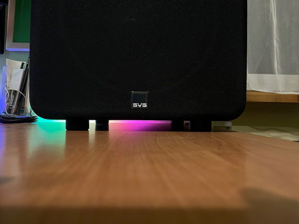

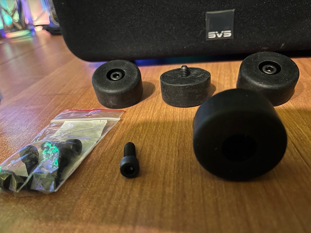

OFF TOPICdo wątka - wytłumienie subwoofera.
Sub stoi na biurku i nie trzęsie blatem - wszystko działa prawidłowo. Może się komuś przyda ta informacja. Zabezpieczenie antywibracyjne SVS SB-1000 zamiast fabrycznych marnych nóżek - masz dwa wyjścia:
A) kupić oryginalne nóżki SVS SOUNDPATH ISOLATION - za jedyne 240zł
albo
B) kupić komplet czterech oksydowanych śrub od Forda Transita (calowy gwint) 1/4-20 UNC 19mm DIN912 po 5zł/szt. w autoryzowanym serwisie Forda + komplet czterech nóżek do urządzeń MONACOR HF-145 po 7zł/szt. np allegro - za niebotyczne 48zł razem. Wybór należy do Ciebie.
Druga wersja pasuje również idealnie, wymaga do dokręcenia imbusowego klucza calowego, albo pokombinowania jakąś protezą zastępczą, np Leathermanem.
Efekt wygląda tak:
Zaloguj się, aby zobaczyć treść (możliwe logowanie za pomocą ) Edytowane przez Gardener Undertaker

C) nóżki do pralki, koszt ~20zł
Don, ale nóżki do pralki są ohydne i gwint niestety nie pasuje - i oczywiście gratuluję poczucia humoru 😉
