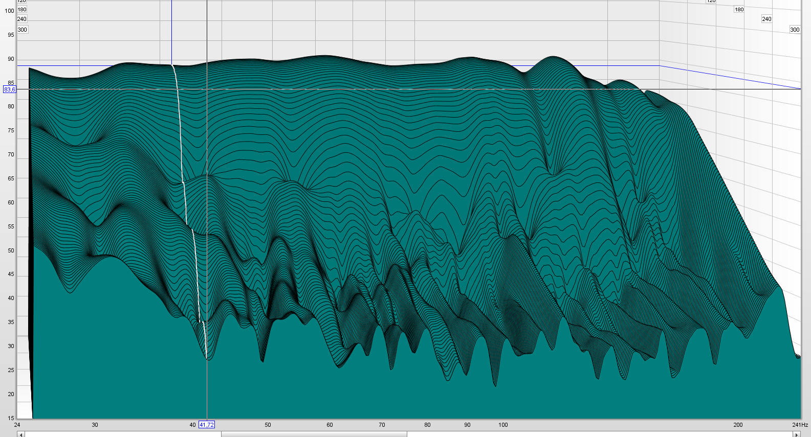

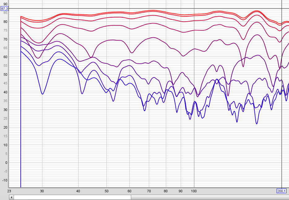

 nie nie te kolory to opadanie, tak jak waterfall - to decay z REW

Waterfall wygląda tak:
Wofery beda mialy rozna energie (nie obciazenie) kinetyczna, bo ta zalezy od predkosci Ek= (mV2)/2, a zewnetrzny woofer ma podwojne wychylenie i predkosc w porownaniu z wewnetrznym

Twoj pomiar WF wydaje mi sie troche „dziwny“ - zbyt gladkiBTW.
Jesli monitorow z dolu nie „podcinasz“, a subwoofery graja az powyzej 100 Hz, to jak to ma funkcjonowac? Czy to mikroskopijne monitory?
Hah pomiar jest ok 1/48 smoothing, wykonywany od 20 do 200hz
