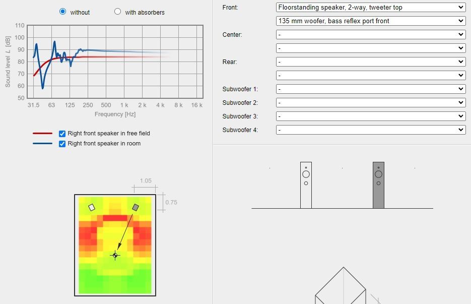

ale w każdej konfiguracji także br 70mm jest dołek największy na 50 Hz ok 40% i duża Górka dla 35 Hz ok 200%.
to wynik akustyki pomieszczenia i ustawienia w nim głośników. Kiedys firmy zamieszczały w swoich instrukcjach jak zmienia się wykres niskich częstotliwości w zależności od ustawienia w pomieszczeniu.
GŁOŚNIKOWY OPORNIK
Tak przypuszczałem bo 18 stki nie robią tak wysokiego poziomu na 35 Hz a górka jest wyraźna bardzo.
na tej stronie na dole jest taki symulator, wpisujesz w tabelce wymiary pokoju, rodzaj głośników i przesuwając myszką głośnikiem lub miejscem odsłuchowym widzisz na wykresie jak zmienia się częstotliwość akustyki zestawu w pokoju
Nawet wielkośc pokoju wpływa na ten wykres, świetna sprawa, jeszcze lepsza stronka.
