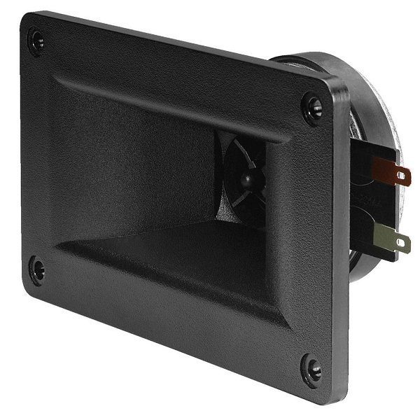

MHD-190  "Głośnik tubowy wysokotonowy PA, 25WRMS, 8Ω 25.4mm (1") cewka drgająca Średnie ciśnienie dźwięku 100dB Bardzo dobra liniowość Niska dolna częstotliwość graniczna Świetne rozwiązanie do wielu zastosowań PA"
Oczywiście zwrotnica być musi
