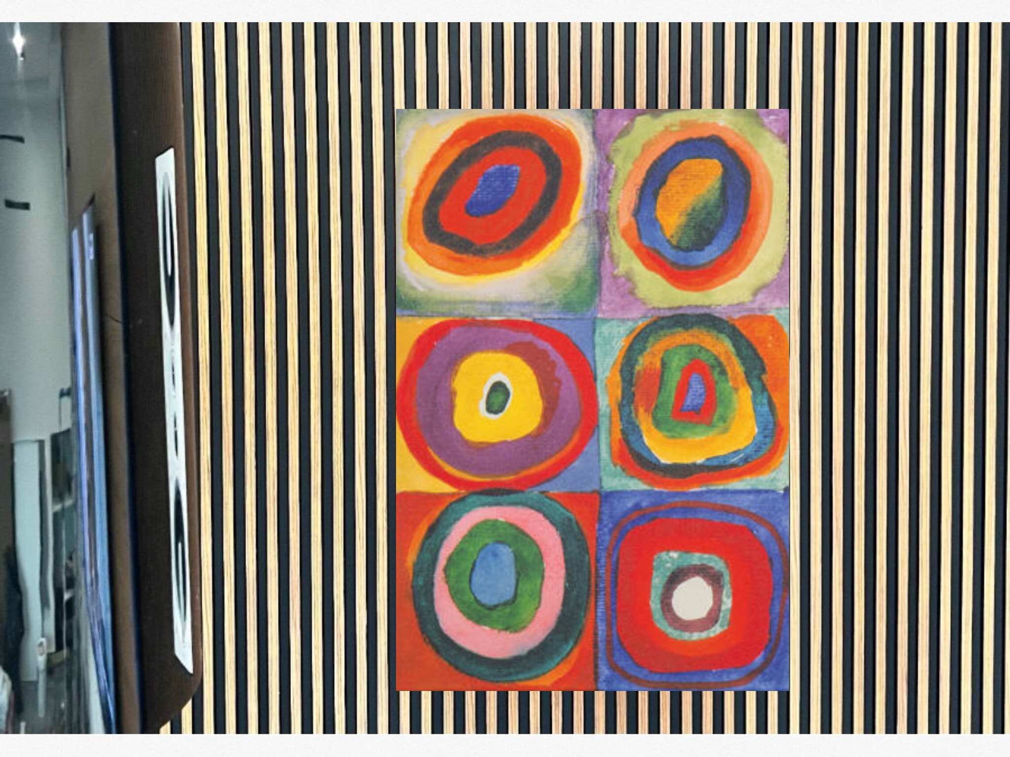

Głośnik ma wymiar 25 x 55 cm, ale maskownice chcę zrobić większą (jakis standardowy wymiar ramy). Zastanawiam się jedynie w jaki sposób nanieść wydruk
Jak zwykle to kwestja gustu, ale czy zastanawaiales sie nad tym, czy nadruk z obrazem na takim „niespokojnym“ tle z tych listewek bedzie dobrze wygladac?
Dla mnie by to bylo „a touch to much“. Zanim to zmajstrujesz, mozesz w Powerpoincie albo dowolnym programie graficznym wkleic twoje obrazy w dowolnej wielkosci i zobaczyc, czy to dobrze wyglada
Ja bym wolal neutralny material akustyczny bez nadruku
xajas te lamele będą przemalowane na jednolicie czarny kolor (w ofercie nie boło czarnych). Są dosyć drobne, szerokość i głębokość poszczególnych lameli to 1 cm więc nie jest źle. Obrazy będą czarno-białe i będzie to wyglądać dość spójnie. Na pewno zrobię sobie przed wykonaniem symulację w photoshopie (teraz może to faktycznie wygląda dość oczoje...e).
Mam oryginalne maskownice do tych głośników. Są stalowe w białym kolorze do przemalowania. Docelowo sam głośnik będzie czarny, biały jest wstawiony tylko na przymiarkę.
Jeśli faktycznie w photoshooie wyjdzie mi kaszana, to przemaluję je na czarno i będzie git. Chciałbym jednak coś bardziej transparentnego akustycznie niż stal z dziurkami a i dwa obrazy w salonie też by się przydały.

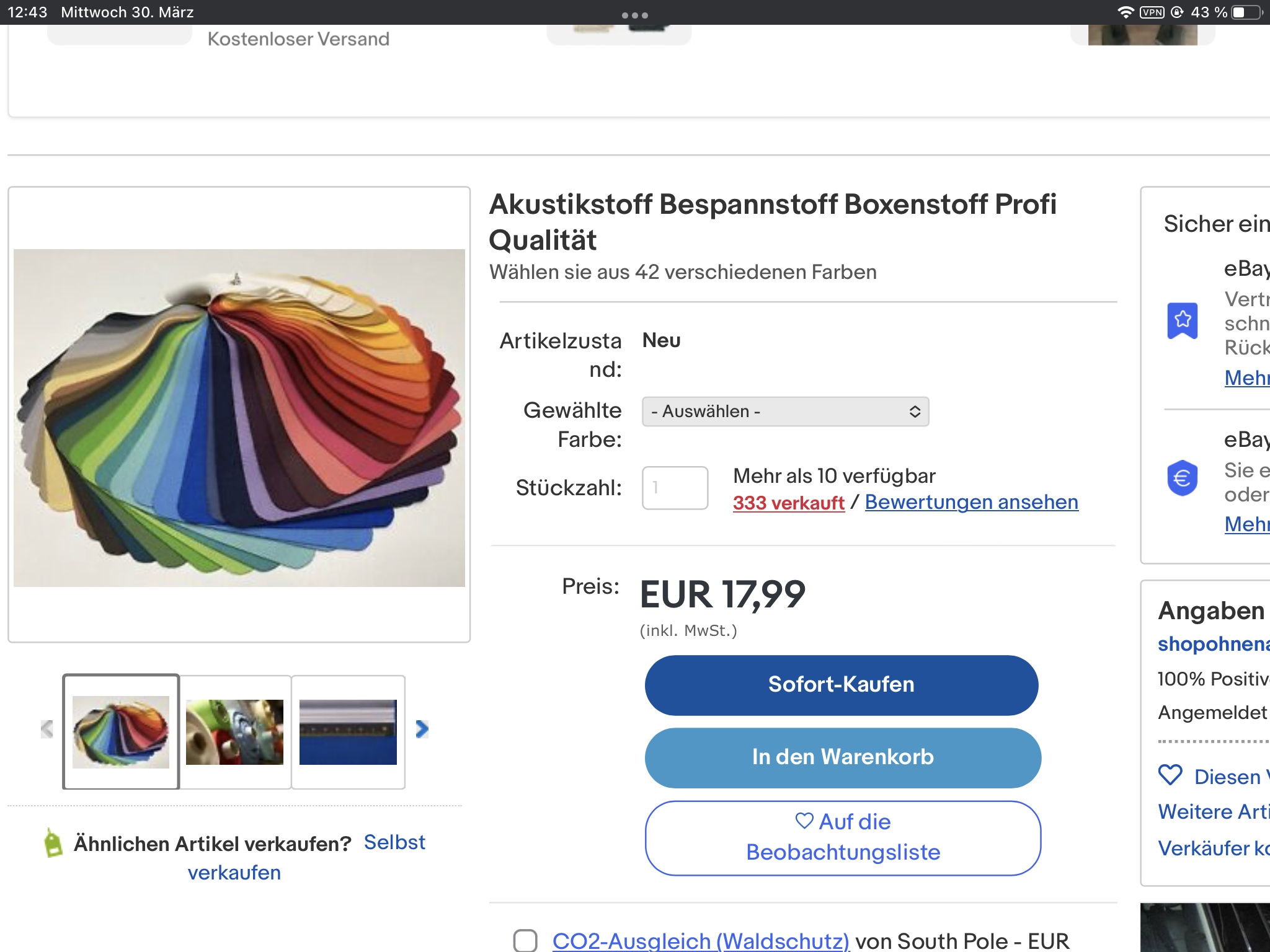

Zobacz na to
Naturalna (łatwo przyjmuje barwniki) przewiewna (przezroczysta akustycznie) tkanina. Zamów metr i wyślij do którejś z firm zajmujących się drukiem aby zrobili maskownice. Z uwagi na druk na dostarczonym materiale, powinni udzielić odpowiedniego rabatu

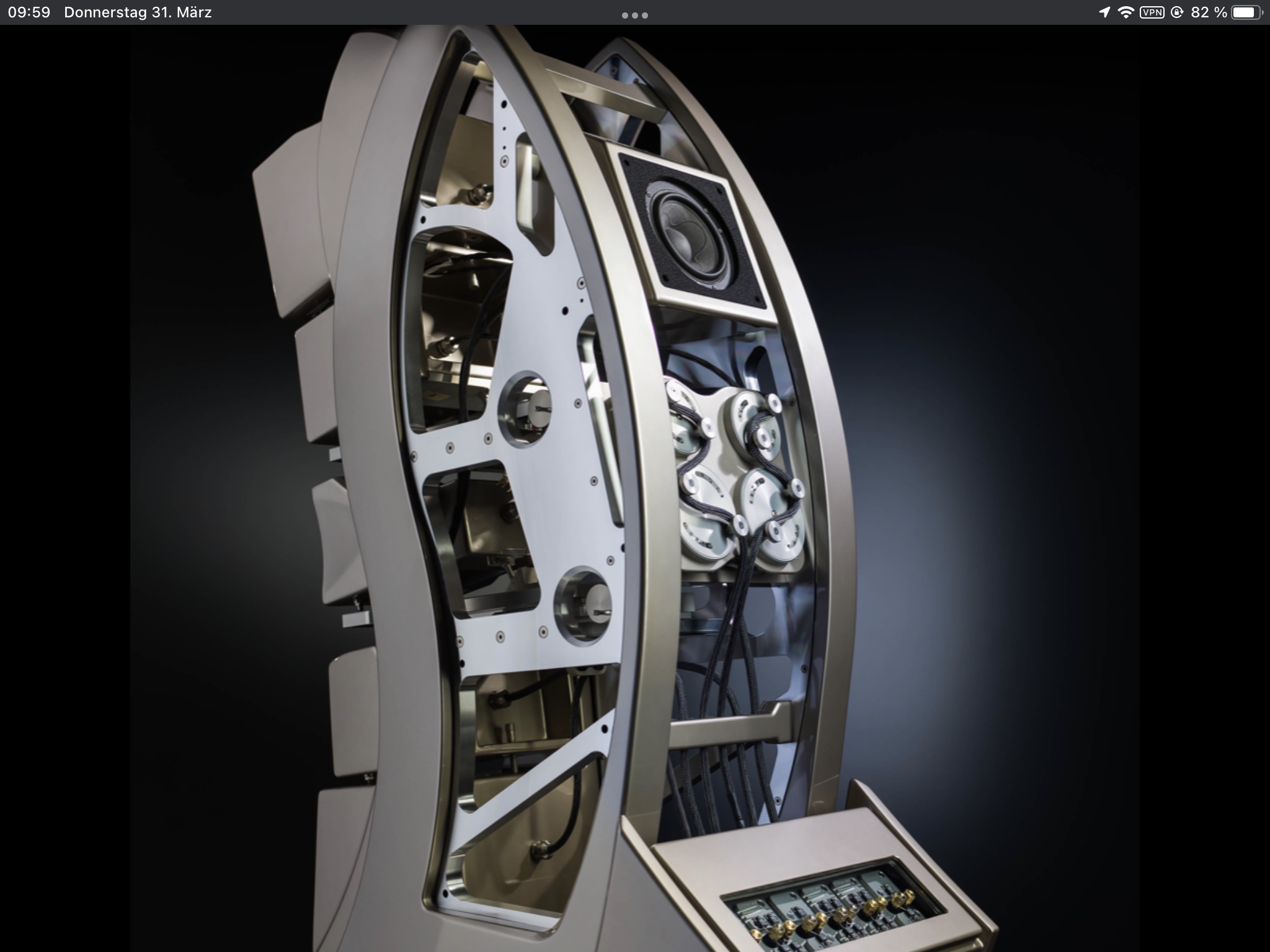

Tak, tak, tu widac, jak stosuja tanie elementy, „ciecie kosztow“
IMG_0244.thumb.jpg.0045a1dbcaa94b2eb72a95528c3aa953.jpgCzas pojac ze Audio business nie konczy sie na Altusach
