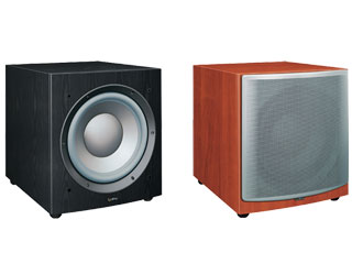

czy to znaczy ze np:Jnfinity beta 50 +beta 20 + sub o ktorym prędzej wspominałes Infinity SW-12 bedzie troche za bardzo przesadzony ???
hmm.......a moze sub.Infinity SW-10 byłby wystarczający ma on z tego co wyczytałem 150w a Infinity SW-12 ma wzmacniacz aż 500 W RMS ??????
bardzo prosze o odpowiedz.

Wlasnie bedzie przesadzony w takim pomieszczeniu. OWS-1 schodza do 70Hz wiec masz nawet fajny, szybki mid-basik w tych kolumienek, a subwofer dobrej klasy bedzie sobie gral najnizszy bas (ktory z przypadku infinity bedzie szybki mocny i bez podbic dzieki RABOS). Praktycznie cale pasmo wokali bedzie szlo z OWS-1, nie bedziesz nawet musial w yamaszce ustawiac opcji "small speakers" wypuszczajacej sygnal z odcietym basem po zwrotnicy aktywnej na jakis 90Hz, bo OWS-1 maja obudowe zamknieta ktora naturalnie tlumi najnizszy bas (poza tym odpowiedz impulsowa jest swietna, czystosc brzmienia i stereofonia). W subwooferze infinity ustawisz sobie tylko punkt podzialu na 70Hz (a wbudowana w nim wysokiej klasy zwrotnica 4 rzedu - 24dB/Oct odetnie od suba sygnal powyzej 70Hz, tak, ze nie bedzie "brudzil" Ci wokali. Ta szybkosc odciecia jest WAZNA i bardzo cenna!)
Na tym polega genialnosc tego rozwiazania (pomijajac rewelacyjna oszczednosc miejsca w pokoju).
Dzieki temu ze OWS-1 sa tak niedrogie - zaoszczedzisz na dobry subwoofer (a na tym lepiej nie oszczedzac!!!).
500W bedze lepiej kontrolowac bas, a wieksza powiezchnia memrany zapewnia, ze sub aby wytworzyc okreslone cisnienie akustyczne, bedzie pracowac na mniejszych wychyleniach i mniejszych znieksztalceniach. To nie jest tylko teoria ale FAKT. Naprawde nawet sunfire true subwoofer ktory ma wzmacniacz 2700W (z opatentowanym przez Boba Carvera ukladem zasilania i dzieki membranie biernej powierznie promieniowania jak z 12 cali przy bardzo duzych wychyleniach) nie jest za duzy do 25m2. Ale wystarczy nawet do 40m2 jak go ustawisz w rogu pomieszczenia. Ale sunfire jest duzo drozszy od infinity SW-12 i w 25 metrach wystarczy infinity SW-12 (zwlaszcza ze najbezpieczniej musialby to byc "sunfire signature" ktory ma optymalizacje basu w pomieszczeniu jak infinity. A niestety ten kosztuje $1800 w USA). Infinity wyrwiesz za $570 + wysylka (roznica spora jak widzisz). Infinity CSW-10 ma membrane 10 cali i wzmacniacz 650W ale jest tez sporo drozszy od SW-12. Tez ma uklad RABOS. Oba suby moge bardzo Ci polecic (jeszcze niedawno za taka jakosc basu trzeba bylo zaplacic DUZO wiecej, ja mialem suba za $2500 list price, ktory wcale nie byl lepszy w jakosci basu...)

Z tego, co się zorientowałem ze strony producenta tylko infinity CSW-10 posiada (System optymalizacji basów - R.A.B.O.S.)niestety infinity SW-12 nie posiada systemu optymalizacji basów. A być może ja coś przeoczyłem lub nie doczytałem??

SW-12 oczywiscie ma Bass Optimalization System.
