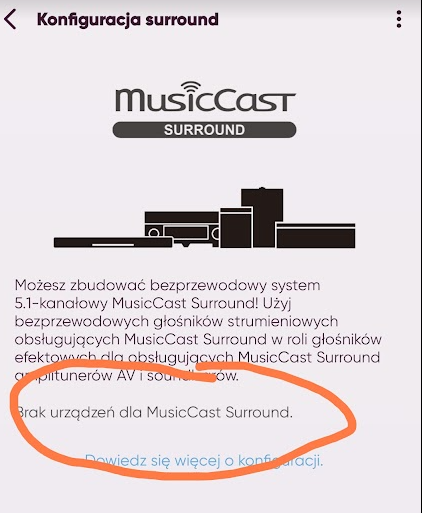

Jestem człowiekiem rozgarniętym technicznie i elektronicznie ale za jasną cholerę nie potrafię zrobić z tego zestawu tylnych głośników surround!!!! Kilkanaście prób spięcia ( rozparowanie i ponowne parowanie, ustawienia fabryczne itd...) nic absolutnie nic nie działa. Graja jako osobne zestawy mono!!!!!!
Ma ktoś z Was jakiś przepis co tu podziałać? w czym tkwi problem ?
Musisz najpierw dodać każdy głośnik osobno, czyli masz wtedy trzy osobne strefy: ampli, lewy głośnik i prawy głośnik. Potem wchodzisz w Music Cast surround i dodajesz je jako tyły.
Nie mam tylko pewności, że Yamaha RX-A870 może tak pracować... Kurde wygląda na to, że  nie: https://pl.yamaha.com/pl/products/contents/audio_visual/musiccast/index.html#d1259647
Dopiero od  RX-V Series: RX-V685, RX-V585, RX-V485, RX-D485, RX-S602
AVENTAGE Series: CX-A5200, RX-A3080, RX-A2080, RX-A1080, RX-A880, RX-A780, RX-A680
jest Music Cast Surround

Panowie dziękuję za odpowiedzi i podpowiedzi.
Moj amplituner niestety obsługuje TYKO MUSICAST..... NIE Obsługuje MUSICCAST SURROUND... :/
Myślę ze to się nie zmieni z żadną aktualizacją oprogramowania. Zdanych protez w postaci dokładek, przelotek i BT transferów nie przewiduje w grę wchodzi albo sprzedaż obecnego amplitunera i zakup odpowiedniego z MUSICCAST Surround albo będzie grane i oglądane tylko w zestawie na LCR + Sub. Żona absolutnie nie zaakceptuje tylnych kolumn efektowych innych niż te z yamahy (owalne) bo są w miarę ładne (dla niej)

No to zostaje tylko przesiadka na nowszy model obsługujący Music Cast Surround. Wysłałem listę ampli (jeśli chciałbyś używany, bo aktualnie dostępne wszystkie to obsługują) które to obsługiwały.
