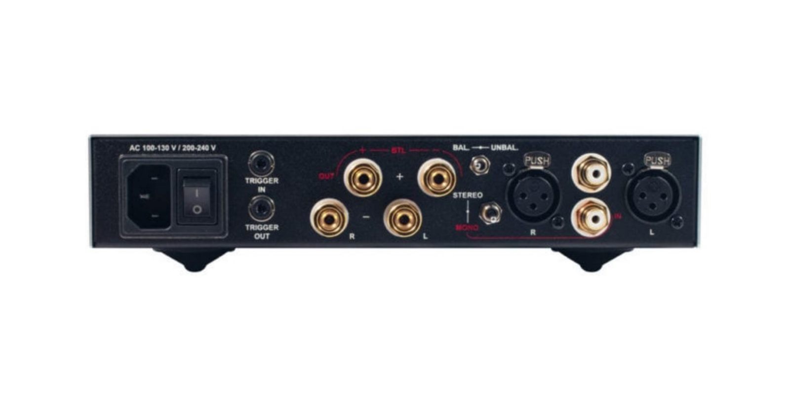

21 godzin temu, quatross napisał:
Jak się podłącza klocki dzielone między sobą aby była synergia aby zaczęły razem współpracować?
Wg instrukcji obsługi.
W przedwzmacniaczu używasz wyjścia "Pre Out" typu RCA lub XLR i wpinasz się do wejścia w końcówce mocy lub "Direct in" lub "HT" w przypadku wzmacniacza stereo w celu pominięcia jego wbudowanego przedwzmacniacza, aby sygnał trafił od razu do końcówki. Niektóre końcówki mocy mogą działa w trybie "stereo" i "mono" wtedy najlepiej sięgnąć do instrukcji i sprawdzić, jak przełączać między trybami (zazwyczaj jest to przełącznik na tyle) i które gniazdo wejściowe wybrać oraz które gniazda wyjściowe do głośników wtedy działają. Np. tak to wygląda w końcówce STA-9 NuPrimeback222.thumb.jpg.384fad993be3c983959d6b28caac9007.jpg
