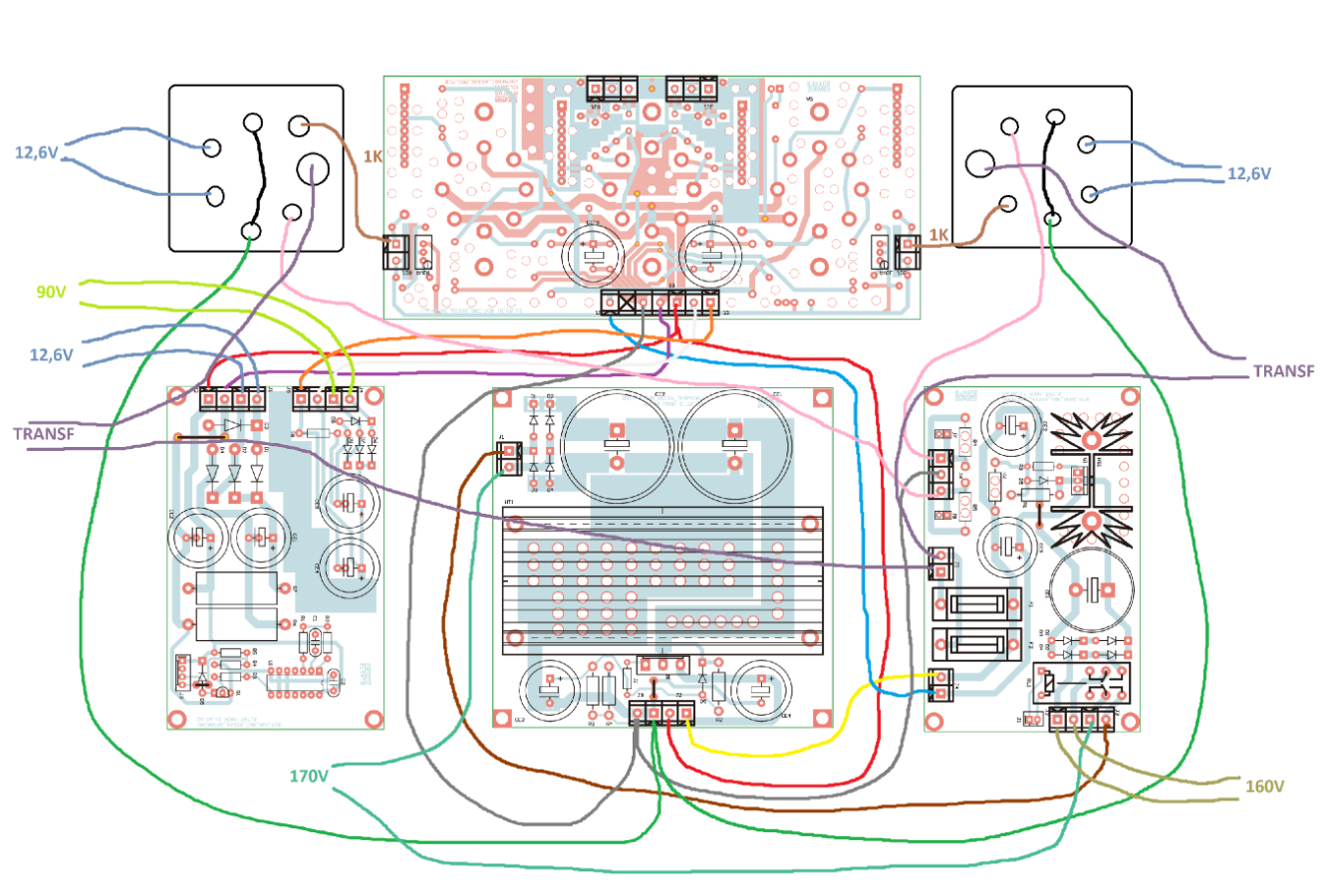

Układ praktycznie poskładany w całość, kabelkologia trochę pogmatwana ale myślę, że dałem radę.
Jeżeli któryś z kolegów byłby tak uprzejmy i zerknął czy czegoś nie skopałem będę wdzięczny, jeżeli nie to trudno i będzie na ryzyko.
Trafa zamówione więc trzeba poczekać a w międzyczasie mam jedno pytanie - czy układ można podłączyć do trafa zasilającego bez lamp i bez połączenia traf głośnikowych aby posprawdzać czy napięcia na nóżkach lamp są właściwe. tak aby nic nie wyszczelić w powietrze.

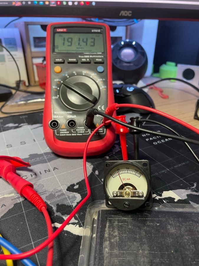

Mam jednak pewną zagwostkę i pytanie w sprawie podłączenia wyświetlaczy panelowych, a mianowicie w momencie kiedy ustawiam prąd spoczynkowy w granicach 180mV co odpowiadać powinno wartości 180mA i podłączam te wskaźniki wysterowania na nich pokazuje ledwo 50mA. Czy ma ktoś pomysł co mogę źle robić albo jak to połączyć aby działało prawidłowo.
A podpowiesz jak ???
Założyłem, że jeżeli ma od 0 do 200 mA to przy ustawianiu prądu spoczynkowego na 180mA powinien pokazać to samo.
Zaloguj się, aby zobaczyć treść (możliwe logowanie za pomocą ) Edytowane przez Mufcore
... trzeba by  pokombinować z wartością rezystora bocznikującego sam ustrój miernika. Pewnie w korpusie jest umieszczony ten rezystor / bocznikujący /. Odlutuj go i zamiast niego dolutuj potencjometr o oporności kilka razy większej niż oporność rezystora, a następnie wolno zmniejszaj jego oporność, aż wyniki cyfraka i analogowego będą identyczne. Potem zmierz oporność którą  masz ustawioną na potencjometrze, znajdź taki rezystor / o dobrej tolerancji / i wlutuj za oryginalny. Powinno być dobrze.
Dobieranie chyba lepiej będzie zrobić na układzie:  bateria płaska + jakiś rezystor na którym zmierzysz spadek napięcia. Oczywiście sam prąd płynący powinien mieścić się w zakresie pomiarowym miernika - który ustalisz wcześniej mirnikiem cyfrowym.
No okazuje się ze w środku nie ma żadnego boczniak.
Wysłane z iPhone za pomocą Tapatalk Pro
... bocznik mógł być przykręcony śrubami do zacisków na obudowie lub sam miernik może być skalowany do konkretnego urządzenia i wtedy niestety😥. Od biedy można na skali nanieść właściwe wartości prądu po sprawdzeniu działania miernika.
Połącz go w szereg z tym wzorcowym /na zakresie właściwego prądu / zasil to wszystko z baterii przez odpowiedni rezystor lub potencjometr o odpowiedniej mocy. Prądy wskazane muszą być identyczne. Maksymalne wychylenie wskazówki pokaże całkowity zakres prądu.

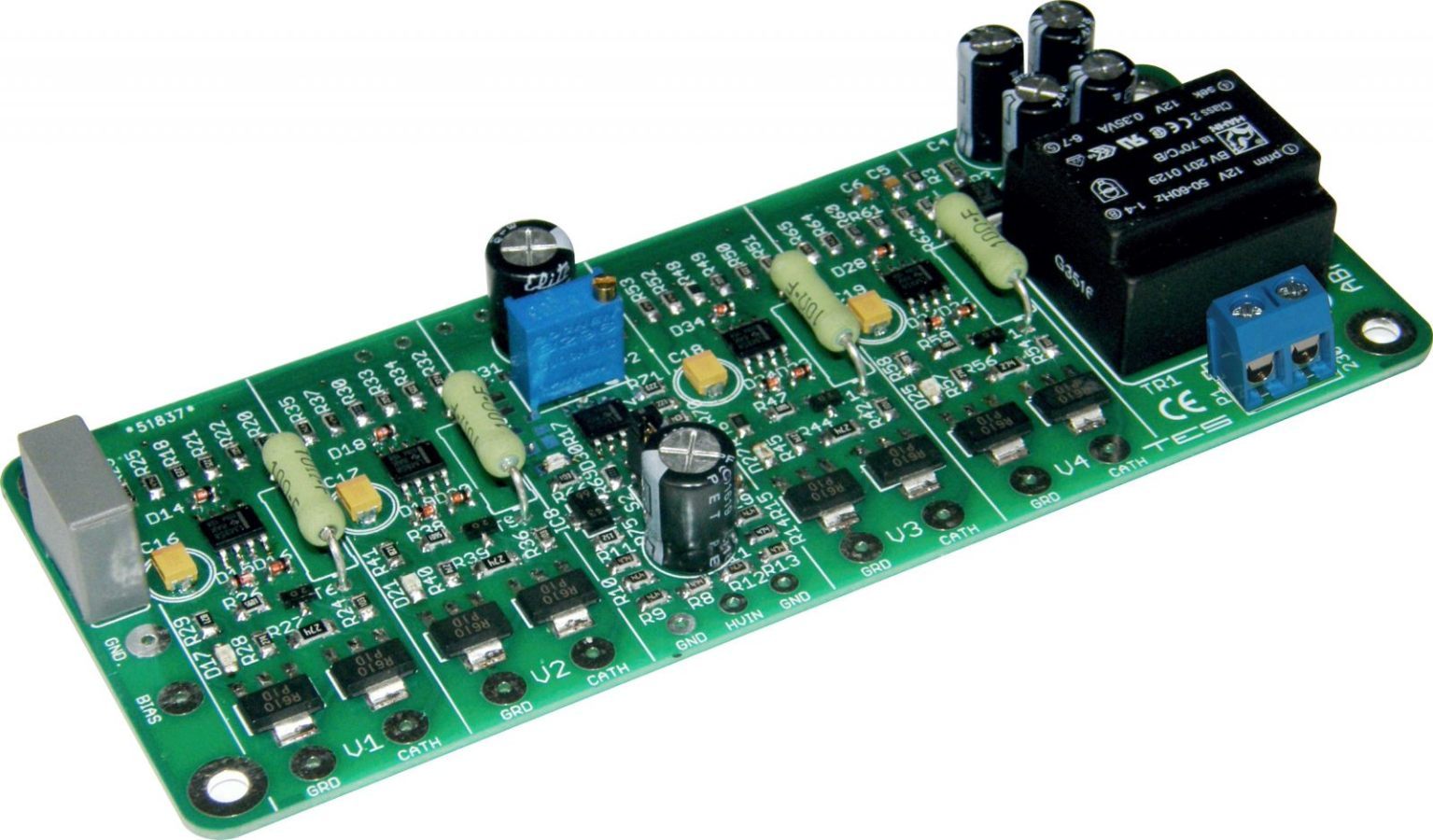

Witam wszystkich
Jak tylko zobaczyłem plytki pcb na stronie AVT to oczywiscie zamówiłem.
moj sposób na ten projekt to:zmiana lamp  sterujacych na wersię 6,3 volta jesli chodzi o  żarznie 2*3,15 i srodek uzwojenia do masy.
głównie chodzi mi o leprzy wybór lamp na przyszlosć .Transformatory  wyjsciowe Ogonowski LO SE50-1 - 6C33C i oczywiscie płytka do bias.
