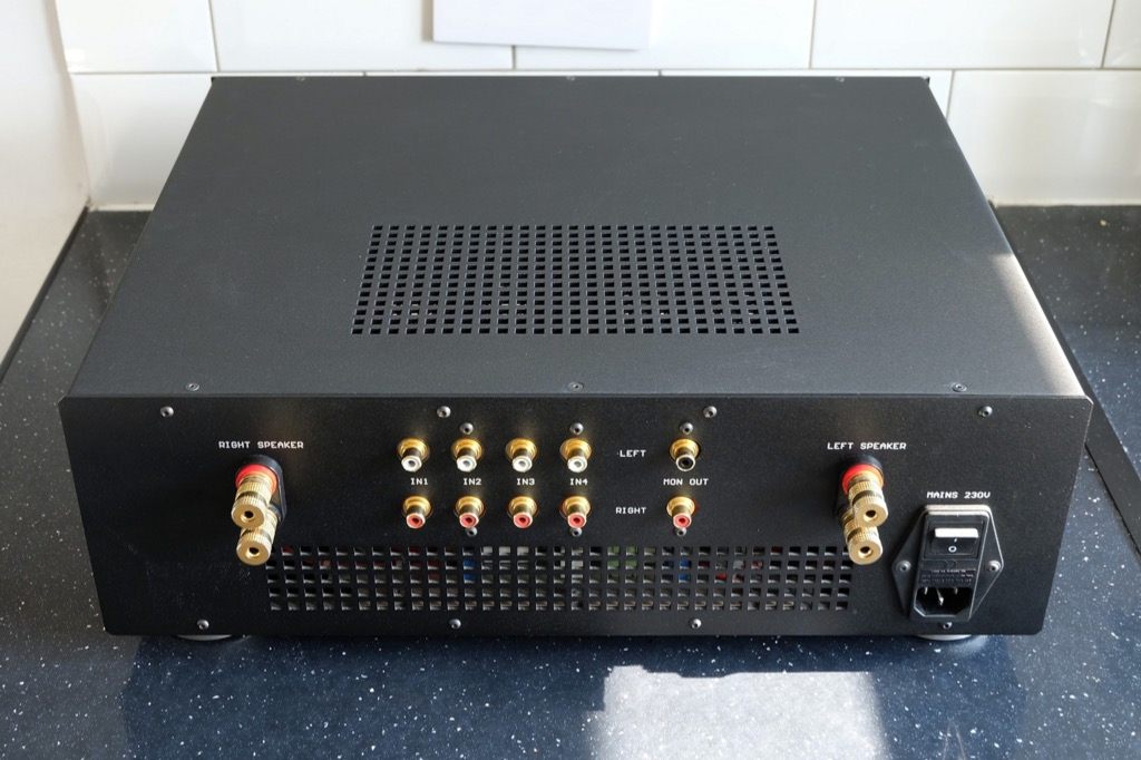

U mnie to tak wygląda.
Ta obudowa. Jest bardzo mała i to jest mój problem.Gdyby było przynajmniej po 5 cm  luzu z każdej strony i perforacje robił bym dalej.
Ładnie,a teraz poprosimy ten plik.

Od dawna używam tej konstrukcji obudowy do 6С33С, a ostatnio do GU-72. Wszystko działa normalnie przez 5-6 godzin, nawet gdy na zewnątrz jest +36 i nie ma klimatyzacji.
W poście 27 jest jeszcze zdjęcie.
Tak jak już wspomniałem wcześniej gdyby obudowa którą już posiadam  była by szersza i  dłuższa.
Na pewno bym zrobił,plus ewentualnie wentylatory.
