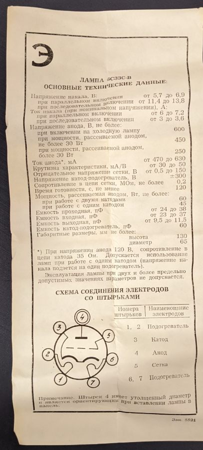

Wyjęte z pudełka,nawet nie wiem czy dobre,z 1982 roku patrząc po napisach.
Jaki producent tych lamp?
Firmy to ja nie widzę,może ktoś dopatrzy.
Chyba że to" E"
Niestety jestem z pierwszego pokolenia kiedy to usunęli język rosyjski ze szkół powszechnych i nawet ichniejszego alfabetu nie znam.
Tłumacz Google i  po polsku będzie.Lub obiektyw Google  i odtwórz w....  I "tłumacz" opcja.
Zaloguj się, aby zobaczyć treść (możliwe logowanie za pomocą ) Edytowane przez Krym
Nieczytelny obraz.
Ok, dzięki za szkolonko. Nie znałem tego patentu. Nazwy firmy brak. Chyba że ktoś kojarzy to logo w lewym górnym rogu...
Chciałem usunąć,ta kartka wyjęta była z pudełka obiektyw  ma gorzej tłumaczyć,chodziło mi o pokazanie graficznie "Obiektyw Google "
To masz Svetlane
Rakieta to Uljanowsk
Zaloguj się, aby zobaczyć treść (możliwe logowanie za pomocą ) Edytowane przez Mufcore
