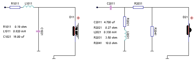

Ta czy inne zwrotnice Dynaudio, mają w rezultacie więcej wad niż zalet.
Raz że większość kolumn Dynaudio niezbyt dobrze gra cicho, przez niską/umiarkowaną skuteczność zespołu, same głośniki z dużymi cewkami potrzebują dużo prądu, którego finalnie nie potrafią znieść w nadmiarze, a efekt końcowy jest taki że Dynaudio nie grają dobrze ani cicho, ani głośno bo nisko cięte tweetery, pierwszym rzędem, nawet jak damy 15 kondensatorów w szeregu, po prostu sieją zniekształceniami od zbyt niskich częstotliwości, jakie przepuszcza każdy z tych kondów.
Podważył to wiele lat temu Dennis Murphy, robiąc od nowa zwrotnice do bardzo udanego i wyjątkowego KIT Dynaudio z 1996 o nazwie Gemini.

a tu wersja Dennisa
1770864432_dynaudio_xo(1).thumb.gif.78ab79a8e664824a76329d417672eec4.gif.944d8012b44cc59ff07b4941096dec5d.gif
Jako że posiadam ten kit, wykonałem zwrotnice na nowo, i to są dużo lepsze dźwiękowo kolumny.
Brzmią o wiele czyściej, kochają jak im się da w palnik 😉
Nie ma żadnych słyszalnych zniekształceń jak na oryginalnej zwrotnicy (1 rząd VS 2 rząd)
Góra brzmi jak z o wiele lepszego głośnika, dźwięk jest gęsty, barwny, wcześniej płaski i dość chudy.
Niestety ale ta sieczka w zwrotnicach Dynaudio, to ciągnie się od najtańszych modeli (od nich lepsze zwrotnice sa nawet w polskich Altusach z lat 90tych) aż do końca serii Confidence.

W zwrotnicach Dynaudio jest jeszcze dodatkowy filtr korygujący fazę ( konieczne przy filtrach 1 rzędu bez fizycznego zgrania czasowego głośników ), który dorzuca do zwrotnicy 2 cewki i 2 kondensatory.
Czasami producenci czy sami konstruktorzy są tak zafiksowani na pewnych rozwiązaniach, że postawia wszystko na jedna kartę, aby na sile zrealizować swoja koncepcje filtrów.
