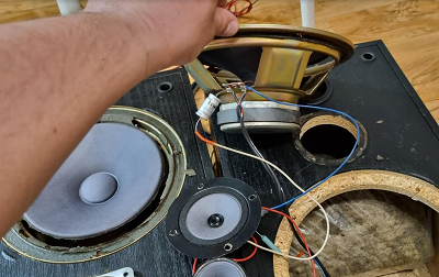

Cześć wszystkim. Dawno temu kupiłem takie niesprawne kolumienki za parę groszy na giełdzie staroci. Teraz naszła mnie w końcu ochota , aby przywrócić je do życia i postawić w garażu. Nie jestem specjalistą, ale trochę zgłębiłem temat i mam kilka pytań.
Siedzą tam:
TONSIL GDW 5/40/3 40W 8ohm - spalone
TONSIL GDW 9/15/6 15W 8ohm - spalone
TONSIL GDN 20/40 40W 8Ohm - sprawne, wymieniłem tylko zawieszenie
Pierwszy z głosników podłaczony z kondensatorem 470nF (zastanawia mnie po co go w ogóle tam zamontowali, ma odtwarzac tylko najwyzsze czestotliwosci slyszalne przez koty i nietoperze? Ile tam może być przepuszczone, od 18 kHz? Dobrze myślę? Zaraz pod nim jest drugi wysokotonowy, co przetwarza wg producenta od 3kHz do 20kHz i ten jest podlaczony znowu przez kondensator 2,2uF (czyli cięcie około 9kHz?) Bas przenosi tylko wg tabel do 3,5 kHz (swoją drogą nie za mała buda na taki glosnik?). Oprocz kondensatorow nie wiecej nie ma. Prosiłbym, zeby ktos zweryfikowal moje teorie, zaznaczam, ze wiem tyle, ile wyczytalem na ten temat przez kilka godzin na forach.

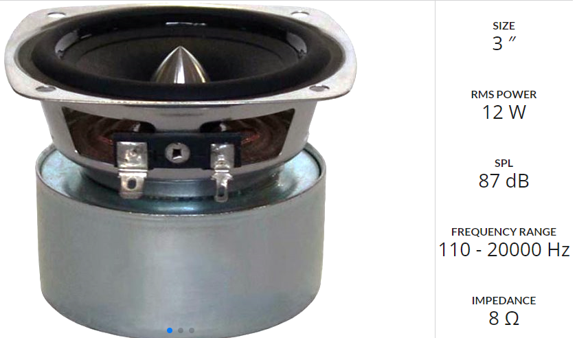

2. Mam glosniczki szerokopasmowe Tang Band  W3-594SB (zostały od zestawu komputerowego Logitech) i to wrzucic do kolumn, bo pasuja nawet na otwory i tez zrobic ciecie jakims kondensatorem, tylko pytanie jakim? Domyslam sie, za taki glosniki powinien miec swoja komore z b-r itd, ale myslicie ze w porownaniu z tonsilem bedzie spora roznica? Warto inwestowac 2x60 zł? Podpiąłem jeden taki na szybko z kondem 2,2uF i da sie sluchac...

Moim zdaniem po dołożeniu czegoś w rodzaju zwrotnicy czyli cewki i kondensatora
do GDN'a i Tang Banda to może całkiem nieźle zagrać; zakładam 1,8 kHz.
Czyli 0,8 mH ( rdzeniowa ok. 10 zeta ) na GDN'a, a Tang Band przez 10 uF ale foliowy.

Dzieki za informacje, tak wlasnie myslalem zeby przyciac wysokie i sprobuje z Tang Bandem i cewka i dam znac. Z BR sobie potestuje. Jeszcze tylko dla upewnienia - cewka szeregowo z GDN'em na plusie i Tang Band rownolegle do GDN'a z kondensatorem w szeregu? Czy cos pokrecilem? Powiedzcie jeszcze jak z opornoscia takiej kolumny, wiekszosc oporu daje niskotonowy, a to, ze wysoki jest w polaczeniu rownoleglym, ale pobiera na tyle malo mocy, ze sie to pomija? Juz nie chodzi o zmiennosc oporu od czestotliwosci, ale tak ogolnikowo?
Oba mają po 8 Ohm, więc kolumna ma podobną oporność.
Połączenie od zacisku "plusa"
do GDN'a przez cewkę
do Tang B. przez kondensator.
