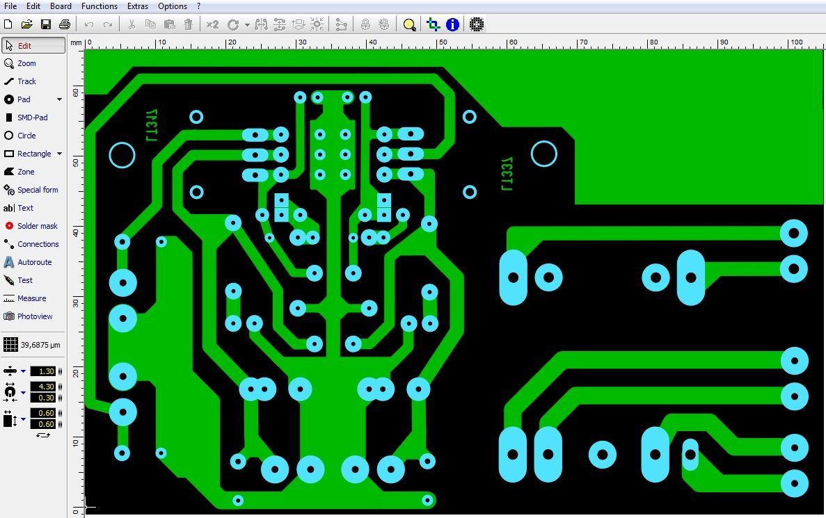

Stąd ciekawostka: program do projektowania PCB - mój ulubiony - Sprint Layout - pozwala wyeksportować projekt nie tylko do gerberów:
Wyeksportowany plik można przekonwertować do pdf'a na stronie: https://www.coolutils.com/online/HPGL-to-DXF#
Plik pdf

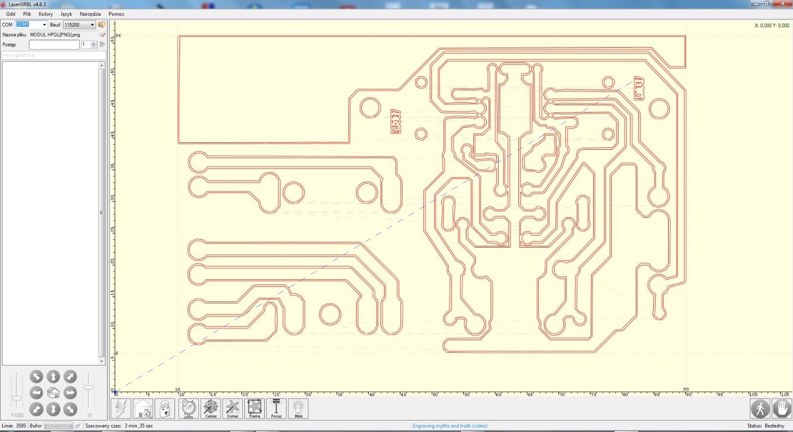

o takiej postaci można już poddać dalszemu przetworzeniu w oprogramowaniu do naszego CNC lub lasera.

Program do projektowania płytek - Sprint Layout - licencja za 50 euro. SculpFun S9 Laser  to ok. 1300 zł lub za podobne pieniądze CNC 3018, ale potem dobre frezy to majątek.
I teraz, jak tanio wykonać PCB do prototypu? Na forach o których wspomniałeś, raczej nie ma takich informacji jak z programu Sprint Layer wykonać PCB - to zupełnie inna kategoria problemowa.
Ale to do czego doszedłem - mając projekt płytki, np. prostego zasilacza, eksportuję warstwę ścieżek C2 do pliku PLT.
Na stronie:
Hidden Content
dokonuję konwersji PLT do pliku PNG.
Plik PNG wczytuję do darmowego programu LaserGRBL -
Hidden Content
Teraz pojawia się poszukiwane pytanie, na które bez TANIEGO lasera czy CNC nie znamy odpowiedzi - co z tego wyjdzie? ;-)
Hidden Content
