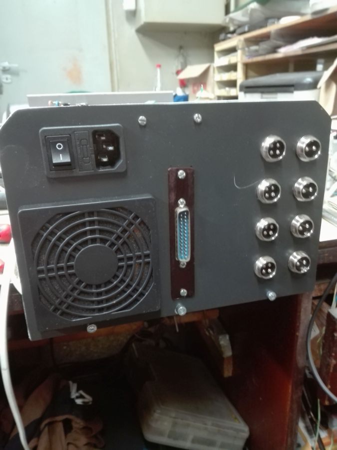

czy coś konkretnego robie w kwesti frezarki .Tak .Wykonalem plyte czołową tylną ,tam gdzie są przewidziane wszelkie gniazda .Powierciłem otwory okrągle ,Wypiłowalem recznie otwory prostokatne .I stwierdziłem iż posiadam tylko 1 sztuke gniazda do silnika krokowego a potrzebuje 4 ,trzeba zamawiać .
Tak więc teraz dokonuje montażu elektroniki i chce szybko uruchomic frezarke .
Bardzo jej potrzebuje do wykonywania PCB do poważnych projektów .

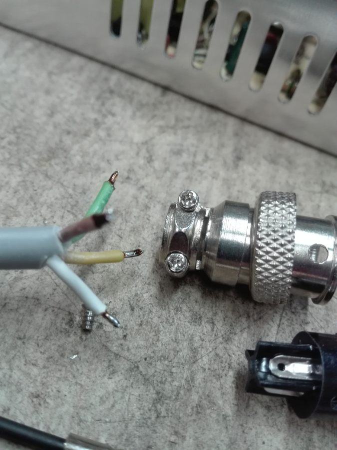

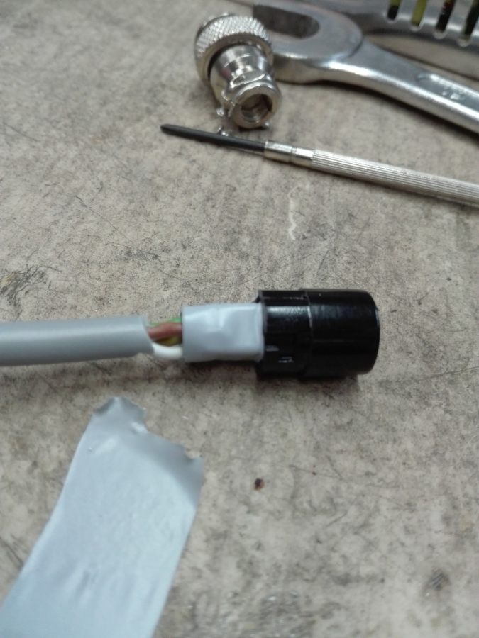

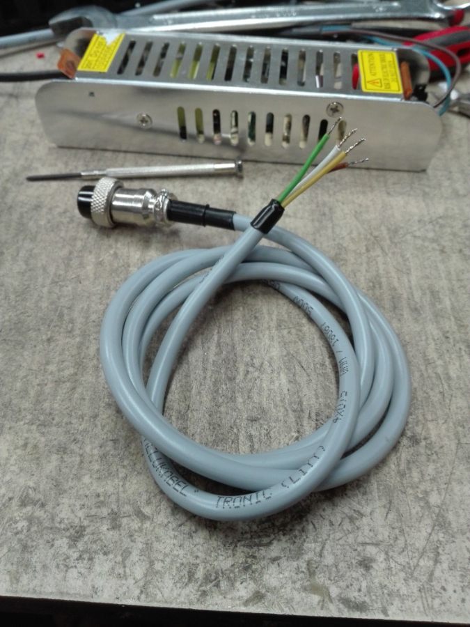

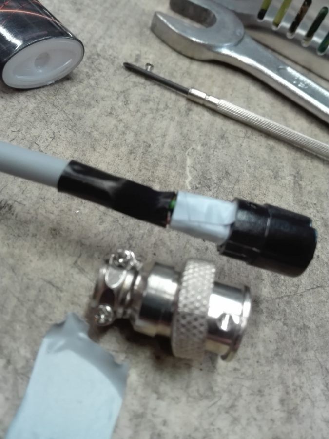

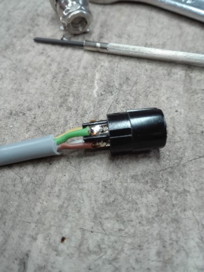

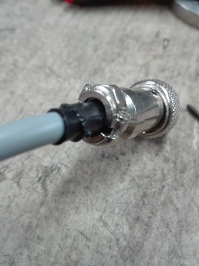

patrząc po internetach jak ludzie lutują zlącza ...Jak Ja to robie .
Tak aby po roku i dłużej nadal działały .
tam sie przewija w fotach taka mala sróbka ,nie wolno jej zgubić.
To jest jeden z kilku przewodów zasilajacych silniki.To złącze wytrzymuje spokojnie do 4 A .
AAA tobie chodzi o to że  nikt nie zrobi tego tak dobrze jak w oryginale  ,zgadzam sie ale ta dziewczyna jest świetna .
1.Na każdą żyłę też daję i zagrzewam termokurczliwkę , nie dla izolacji a dla wzmocnienia mechanicznego połączenia

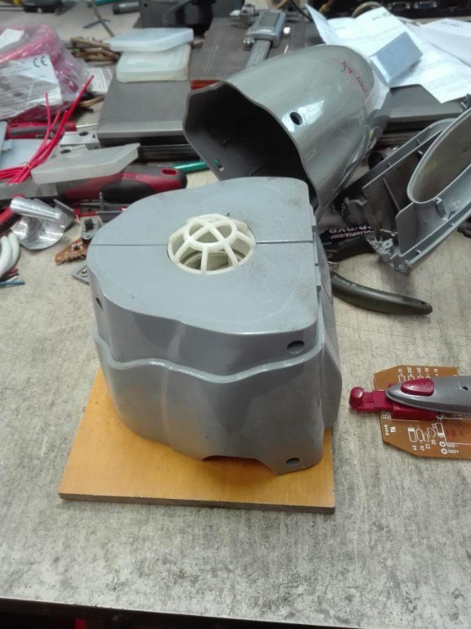

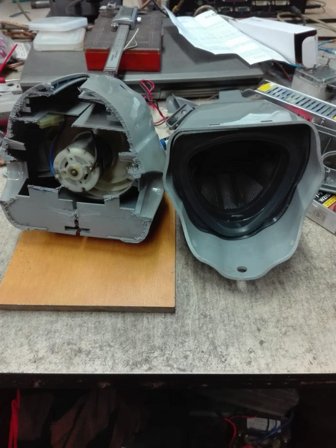

Frezarke znowu  mam czynną ale ...pisałem o tym iż nie wyobrażam sobie pracy na niej bez odciągu wiurów,pyłu .
I dziś rozpoczołem prace nad adaptowaniem w roli odciągu starego odkurzacza akumulatorowego .
Akumulatorki dawno padły a poza tym sprzęt jest sprawny .To jest mały odkurzacz workowy .
Posiadał cześć chwytową którą odciołem piłą .
Na tym obrazku jest cały ten odkurzacz po odcieciu części chwytowej .
Tu widok na przekrój oraz cześć z workiem .
A tu cześć ssąca od strony zasysania powietrza .
Na podstawie testów zasilania tej turbiny ssącej uważam iż spełni role małego odkurzacza do tej frezareczki .
Rozważałem zakup małego odkurzacza na 230V ale w dobie drożejącego prądu spróbuje rozwiązania tańszego .
Zasilanie tej turbiny ssacej jest około 14v, zamierzam To  podpiąć pod główny transformator zasilający silniki krokowe ,czyli pod okolo 47V .Będzie trzeba "wystrugać " na frezarce jakiś sterownik do tego z regulacją obrotów(siły ssacej)
Odkurzacz ma stać wolno obok frezarki ,w postawie pionowej .Połączenie z sawką zbierającą wiórki i pył  bedzie poprzez wąż karbowany .
