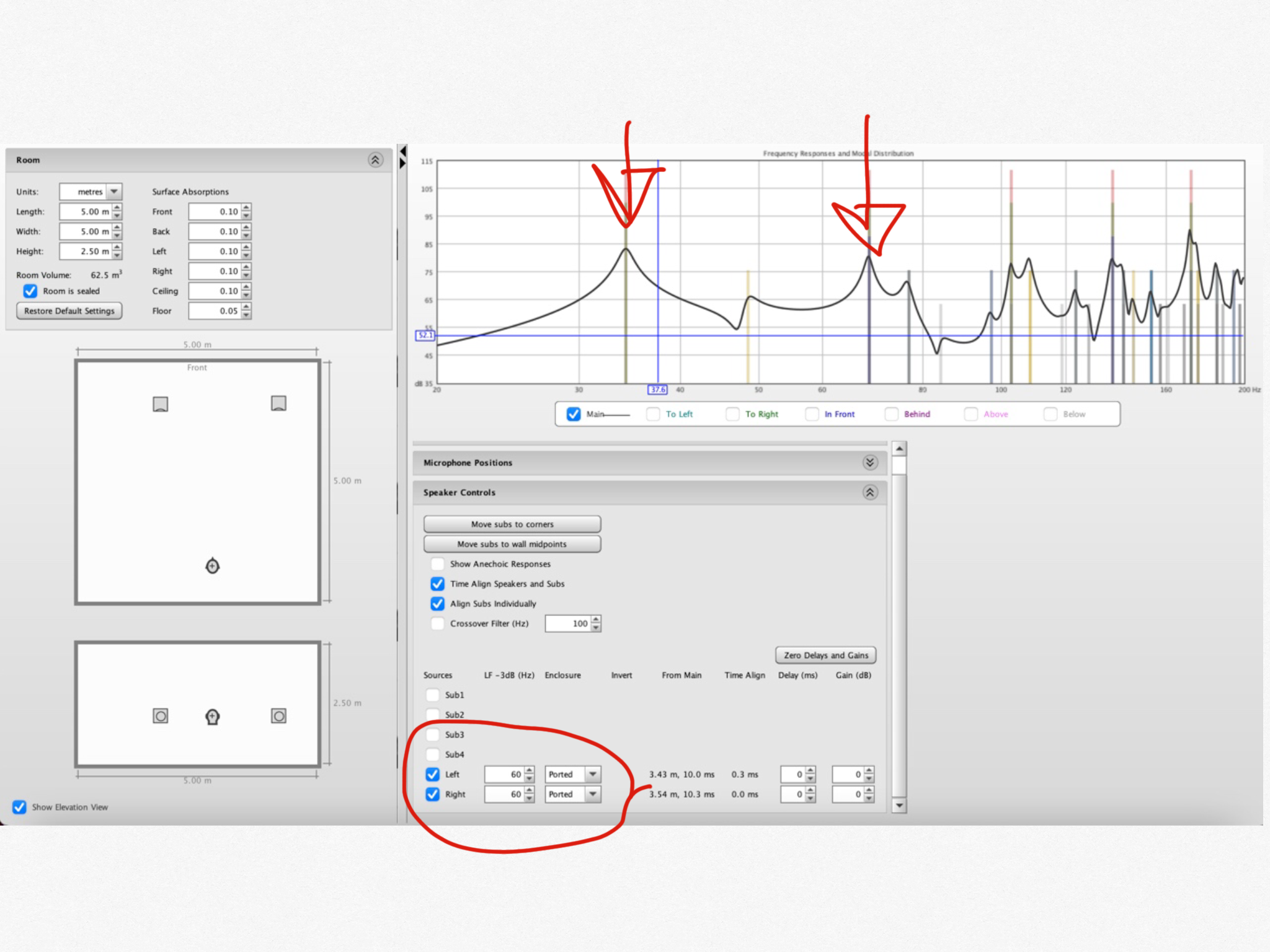

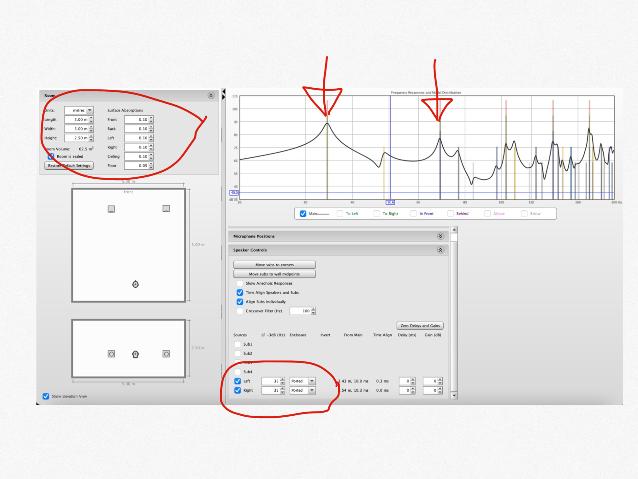

Najpierw teoretycznie
Tak wyglada przebieg pasma dla podlogowek (przyjalem czestotliwosc graniczna 35Hz przy f3) w twoim pomieszczeniu dla twojego ustawienia
Pierwszy mod przy 35Hz, drugi sumaryczny przy 70Hz
Ten pierwszy jest co prawda mocniejszy, ale nie ma az tak wiele muzyki z sygnalem przy 35Hz, natomiast te 70Hz znajdziesz w kazdej muzyce, jest slyszane/odbierane o wiele glosniej niz te 35Hz i jest o wiele bardziej upierdliwe
A teraz mniejsze monitory/podstawkowce. Jako dolna czestotliwosc graniczna przyjalem 60Hz.
Zgodnie z forumowymi legendami nie powinny sie dusic i nie powoduja problemow z basem
Tak to wyglada

I co widzimy?
Przy monitorach ten nizszy mod sie troche pomniejszyl, ale ten upierdliwy pozostal nie zmieniony!
I jest to oczywiste, bo wszystkie typowe naprawde upierdliwe „dudniace“ mody sa w zasiegu nie tylko wiekich podlogowek, ale takze malych monitorow!
A teraz co by sie stalo, gdybysmy usiedli na wlasciwym miejscu?
Mimo wielkich podlogowek, pierwszy mod zniknal (ale ten upierdliwy pozostal).
To byla teoria.

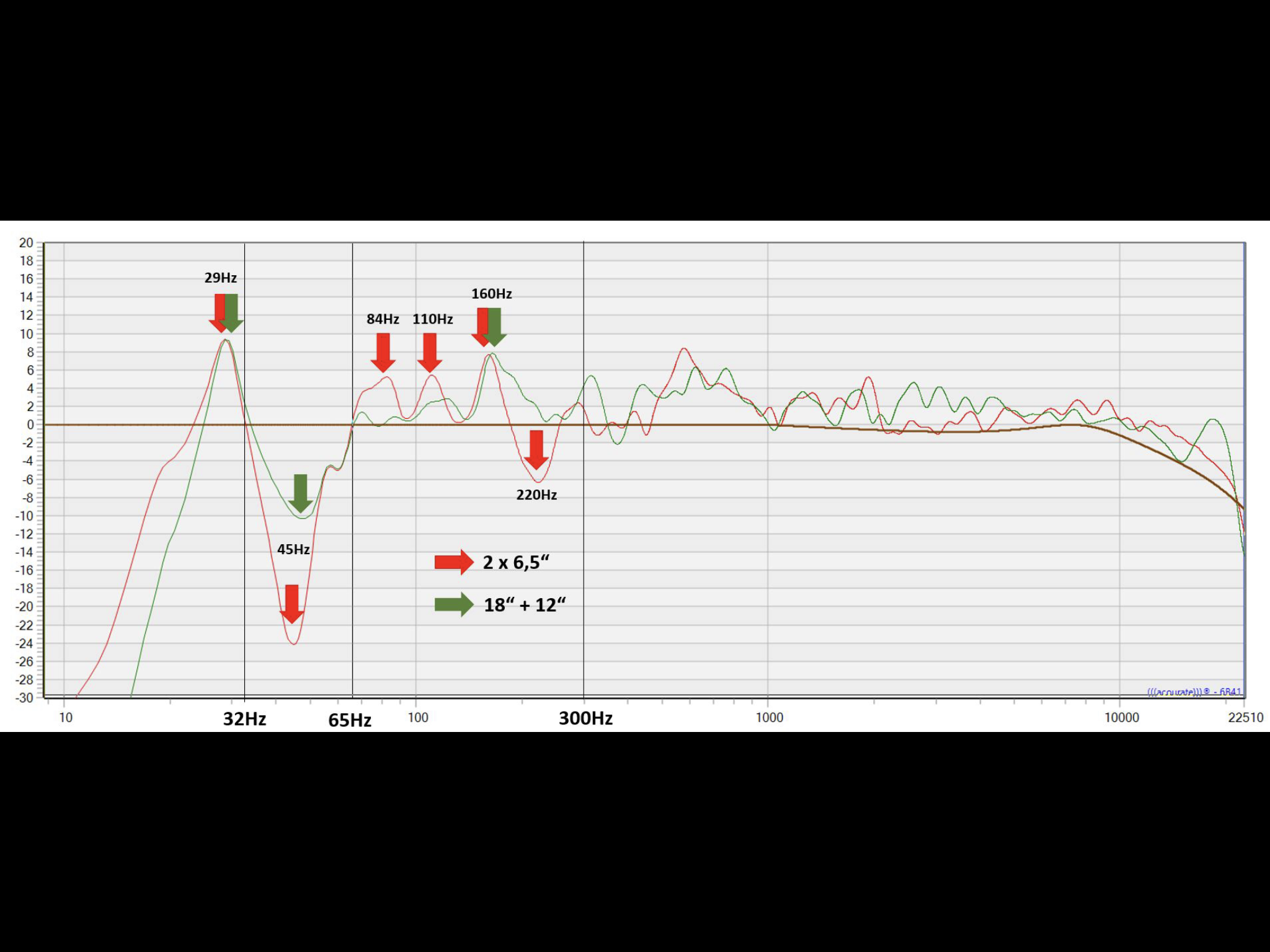

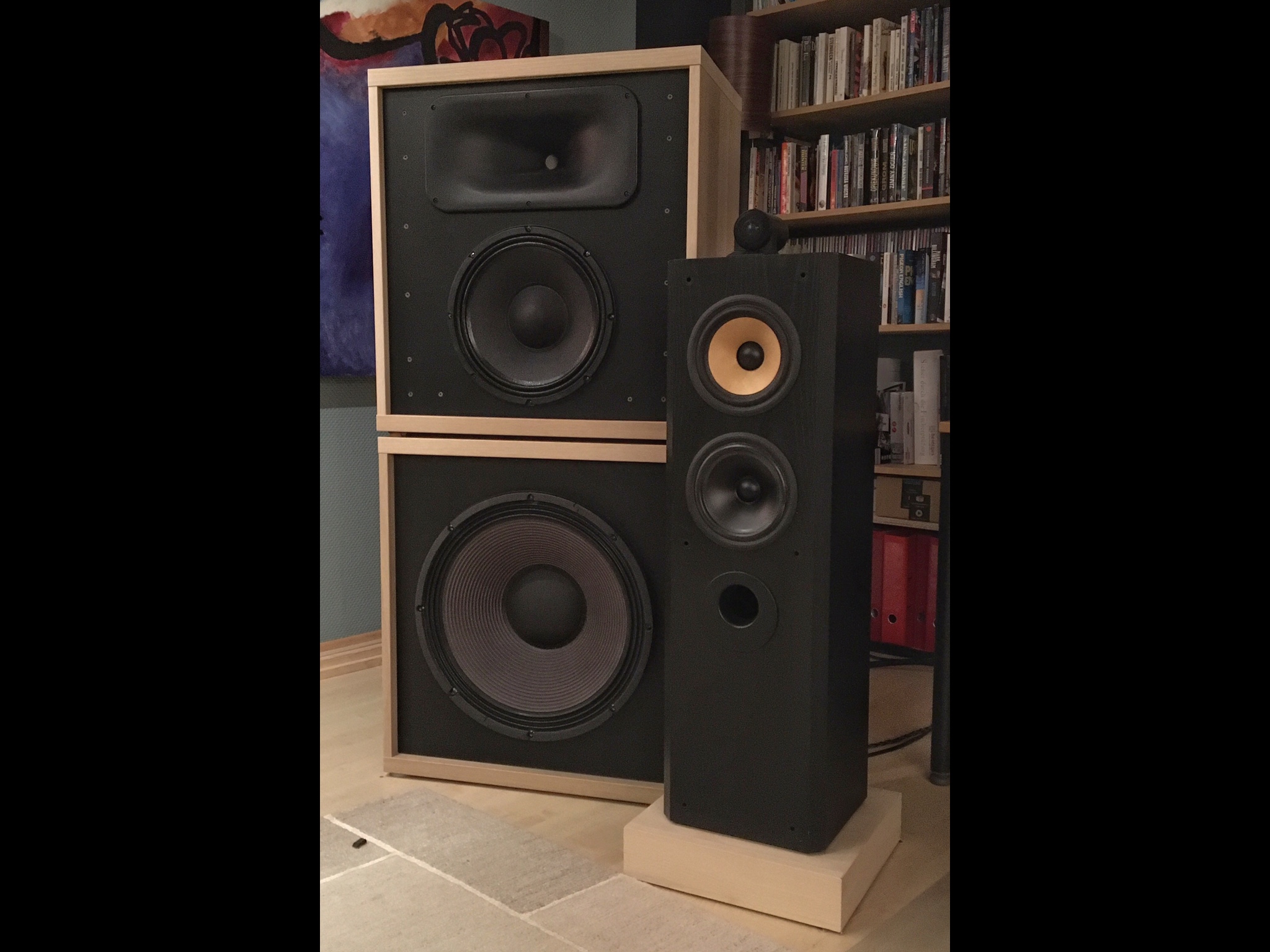

Realny pomiar w niemalze identycznym pomieszczeniu jak twoje: 25qm, ale o wysokosci 2,35m
Porownanie „duzego“ zestawu (bas 18“) z „malym“ (bas 6,5“).
Ktory z nich ma wieksze problemy z „duszeniem“ i z modami, mozesz sam ocenic
A de facto w tym samym pomieszczeniu mam jeszcze „wieksze“ i jeszcze „mniejsze“, i na tej podstawie nigdy nie polecal bym „malych“
