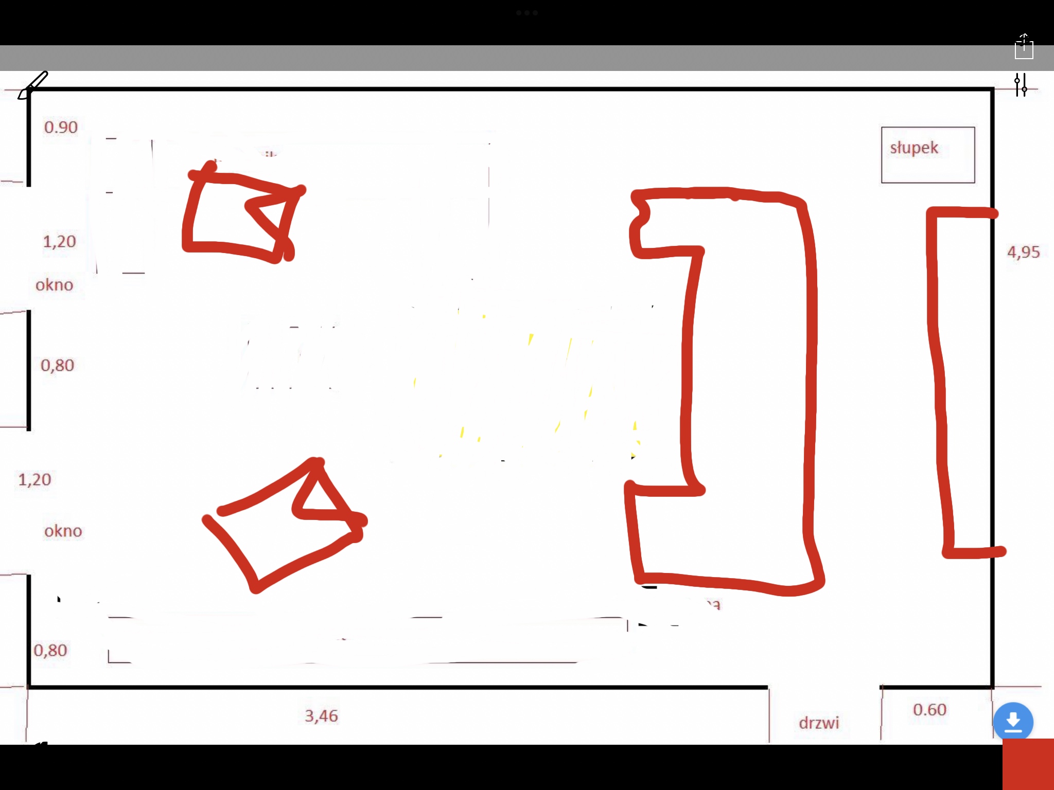

Zrob szkic z wymiarami pokoju
Tak to mniej więcej wygląda. W oknach  brak firanek , podłoga to panel ,  ściany gołe bez żadnych ozdób typu obrazu. Wysokość od podłogi do sufitu 2,80. Najśmieszniejsze jest to że bas jest   wszędzie , w całym domu  tylko nie w salonie. Mam monitory heco psm 1000 z którymi biegałem po całym salonie i też basu  praktycznie jak na lekarstwo.

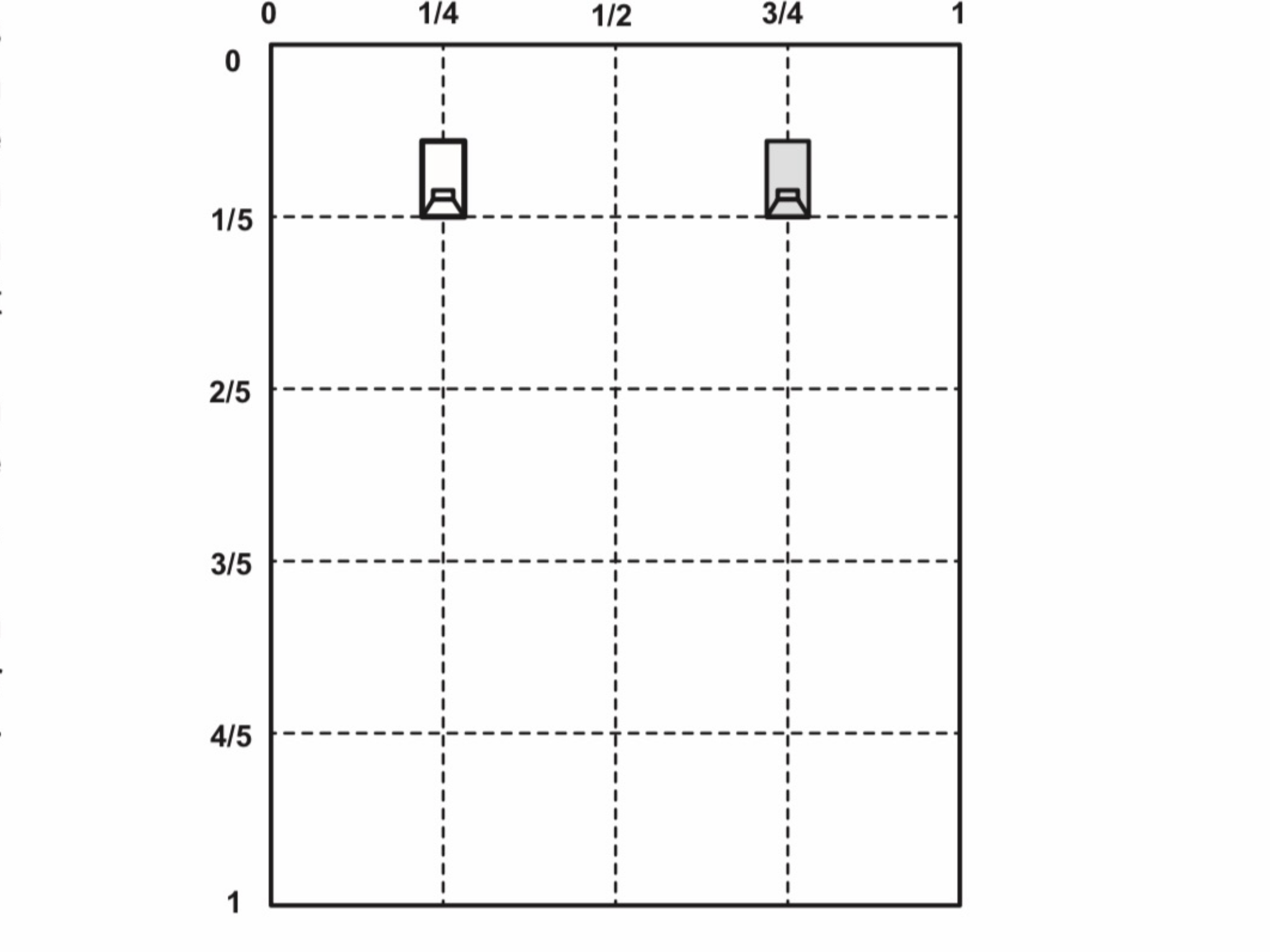

Gdybym ja mial takie pomieszczenie i zalezalo by mi na jakosci muzyki, to zaczal bym od takiego setupu/ustawienia.
Czy komoda stoi z przodu, czy z tylu, nie odgrywa roli
Zaloguj się, aby zobaczyć treść (możliwe logowanie za pomocą ) IMG_0710.thumb.jpg.70fbc3f625bce76e4e03e6b6505a2646.jpg
Odleglosci glosnikow od sciany mozesz wyliczyc z ponizszych proporcji

Cześć  a więc , dziś miałem wolne i ustawiłem wg poleceń xajas . I szczena opadła. Całkiem inny dźwięk , teraz basu jest tyle że żadnego suba nie potrzeba. Że też sam człowiek nie wpadł na pomysł przestawienia inaczej mebli. Teraz dopiero te heco oddychają. Bas bardzo nisko schodzi. Wielkie dzięki za podpowiedzi. No i kasa zostanie chyba na zmianę gramofonu. Pozdrawiam
