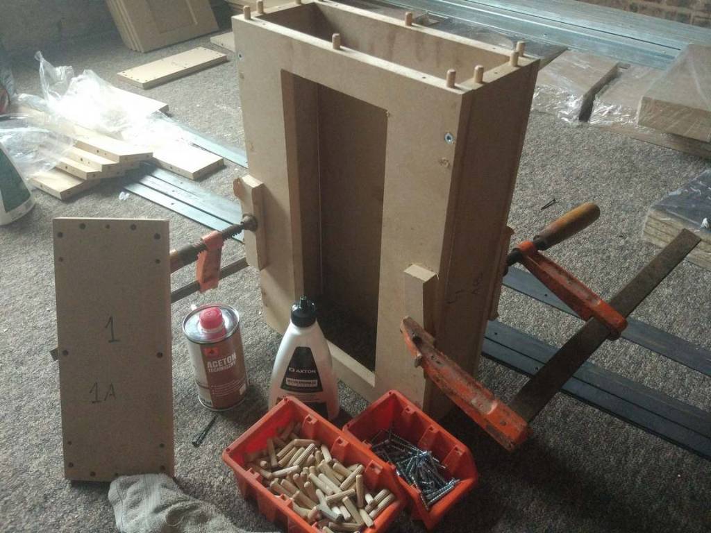

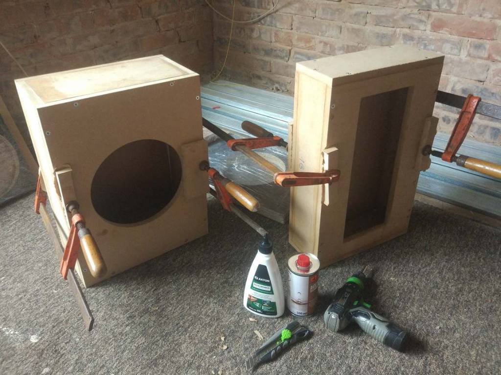

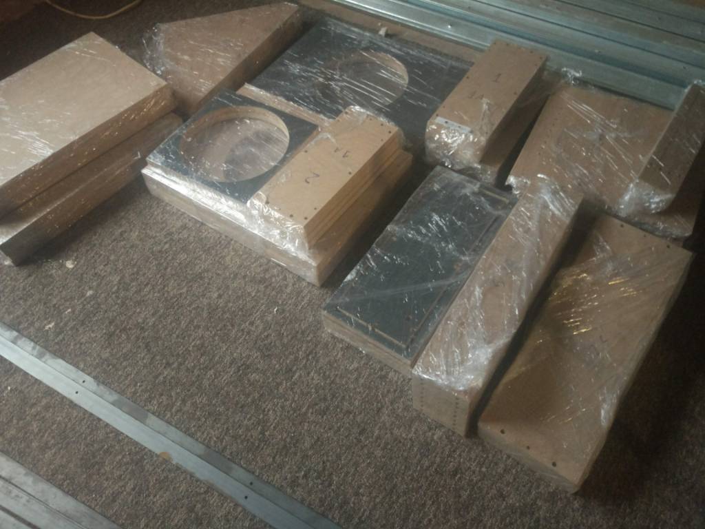

Wracając do subów... Kup te cztery głośniki, zamów w jakimś zakładzie CNC obudowy z MDF do nich i zrób fajne baffle wall. Zobacz, tu robiłem dla siebie
Zaloguj się, aby zobaczyć treść (możliwe logowanie za pomocą ) IMG_20210823_184449.thumb.jpg.4279898cb15db217653d2b2864653300.jpgIMG_20210827_180024.thumb.jpg.83f8265545bd41d45d5289faec35adca.jpgIMG_20210828_131842.thumb.jpg.521ee9d862f73615a91ab2041e3629b8.jpgIMG_20210828_153145.thumb.jpg.30c63670a998ab9e7092636c1fc46278.jpgIMG_20210828_181328_Easy-Resize_com.thumb.jpg.6c1c364551d23956922c9ddda1c9bfee.jpg
Zaloguj się, aby zobaczyć treść (możliwe logowanie za pomocą ) Edytowane przez Butler

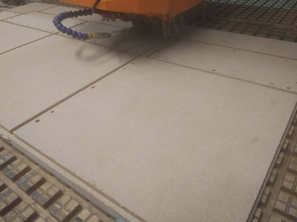

To nie epoka kamienia łupanego. Praktycznie każdy dobry zakład stolarski ma na stanie CNC. Chcesz się ręcznie bawić na pile, miłej zabawy z wycinaniem otworów na głośniki i szukanie pozycji na kołki ustalające i śruby. Oczywiście, da się we własnym zakresie na manualnych maszynach, ale dla mnie strata czasu. Wycięcie wszystkich bodajże 7 arkuszy MDF na 8 kolumn zajęło mi z programowaniem dwie godziny.
To nie epoka kamienia łupanego. Praktycznie każdy dobry zakład stolarski ma na stanie CNC. Chcesz się ręcznie bawić na pile, miłej zabawy z wycinaniem otworów na głośniki i szukanie pozycji na kołki ustalające i śruby. Oczywiście, dla się we własnym zakresie na manualnych maszynach, ale dla mnie strata czasu. Wycięcie wszystkich bodajże 7 arkuszy MDF na 8 kolumn zajęło mi z programowaniem dwie godziny.
a ile kosztowala cie ta maszyna CNC skoro ja programowales?
Mnie nic nie kosztowała, jestem w branży. Tylko w jakąś sobotę trzeba było się pofatygować do pracy.
