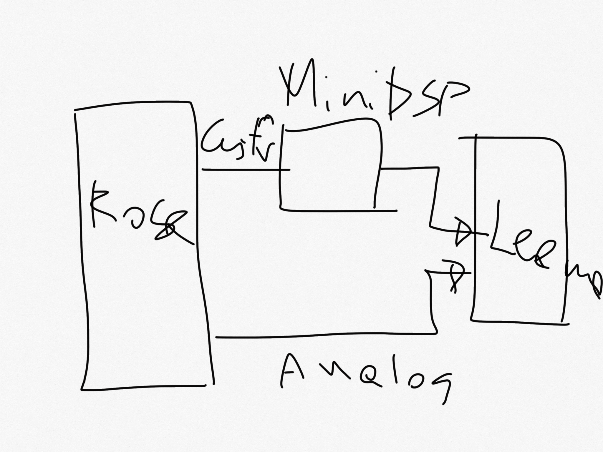

Nie jestem pewny ile jestes gotow wydac na to rozwiazanie i na ile jestes „otwarty“ na niekonwencjonalne rozwiazania, ale zamiast inwestowac w inne dodatkowe zestawy glosnikowe (przeciez lubisz posiadane ATC) ja bym uzyl na „ciche godziny“ procesora takiego jak np. MiniDSP Flex wpietego miedzy zrodlo i wzmak (na przyklad Wejscie 1)
Wtedy mozesz zaprogramowac 4 rozne krzywe (presety) na rozne „cichosci“.
A przy normalnym glosnym odsluchu mozesz go zbypasowac (streamer na Wejsciu 2)

Jestem zawsze otwarty na różne pomysły, idee do "przemyślenia," Taki procesor wpięty między streamer a wzmacniacz nie wymaga już dodatkowo subwoofera , supertweetera itp.?
Nie wymaga zadnych dodatkowych dupereli. Na chlopski rozum w uproszczeniu / w przenosni to jak staromodny Equalizer, ktory mozesz wlaczyc miedzy pre-out i power-in i aktywowac albo deaktywowac za pomoca "direct in"
Jedyny aktualny problem -> to ustrojstwo jest totalnie wysprzedane!
I jeszcze jedna uwaga: koniecznie brac z licencja DIRAC Live. Genialnie proste w obsludze i dziala znakomicie
Tak mniej wiecej wygladaly by te rozne „krzywe“ (presety, masz 4 do wyboru) dla roznych „cichosci“ zdefiniowane w DIRAC.
To tylko kilka klickow mysza
