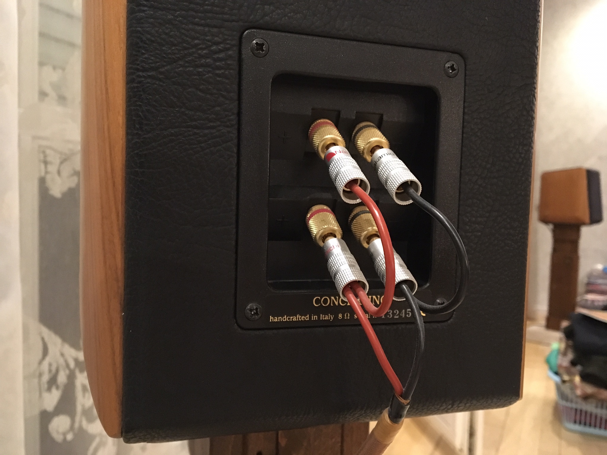

jak chcesz tanio i prosto z minimalna iloscia przejsc i kontaktow, bez miszsnua roznych kabli, to przeciagnij oryginalny kabel glosnikowy przez obydwa terminale

W kolumnie, to lepiej na stałe zlutować plusy H i L oraz to samo zrobić z minusami. Żadne zworki nie będą potrzebne, a połączenie będzie w 100% bezstratne, bo bez złączek.

1 minutę temu, Mateolo2 napisał:
Tylko ja mam kolumny które kiedyś będę sprzedawał, a zmieniał klocki co pare miesięcy, wiec chce je mieć w oryginale.
To weźmiesz śrubokręt i lutownicę, pierwszym odkrecisz terminal, a drugim odlutujesz wewnętrzne zworki. Do tego czasu nie będziesz miał absolutnie żadnych problemów z zasniedzeniem, luzowaniem, czy innymi przypadłościami zworek.
