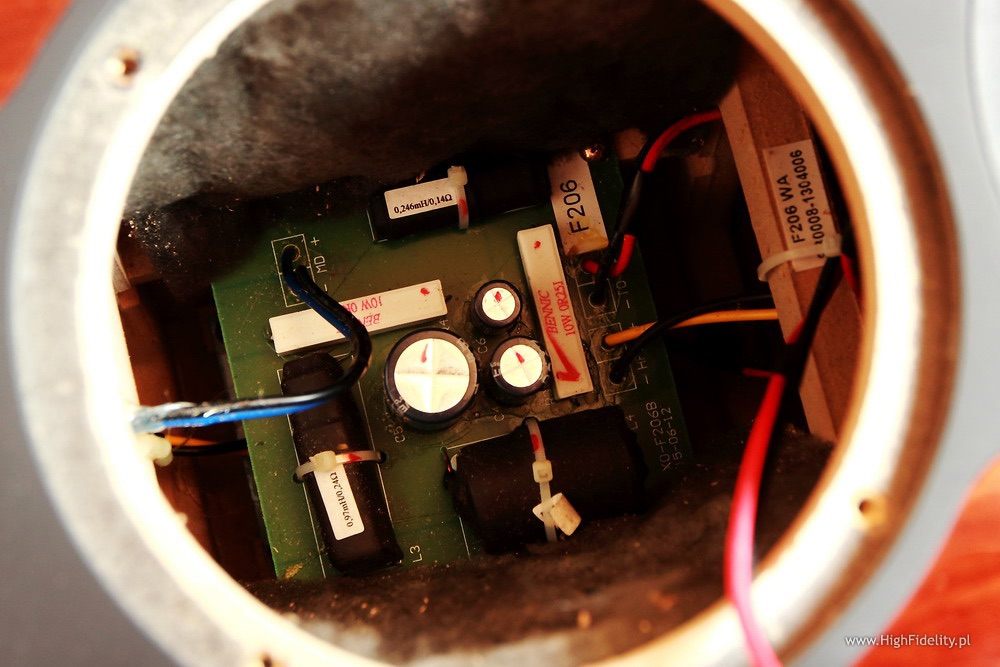

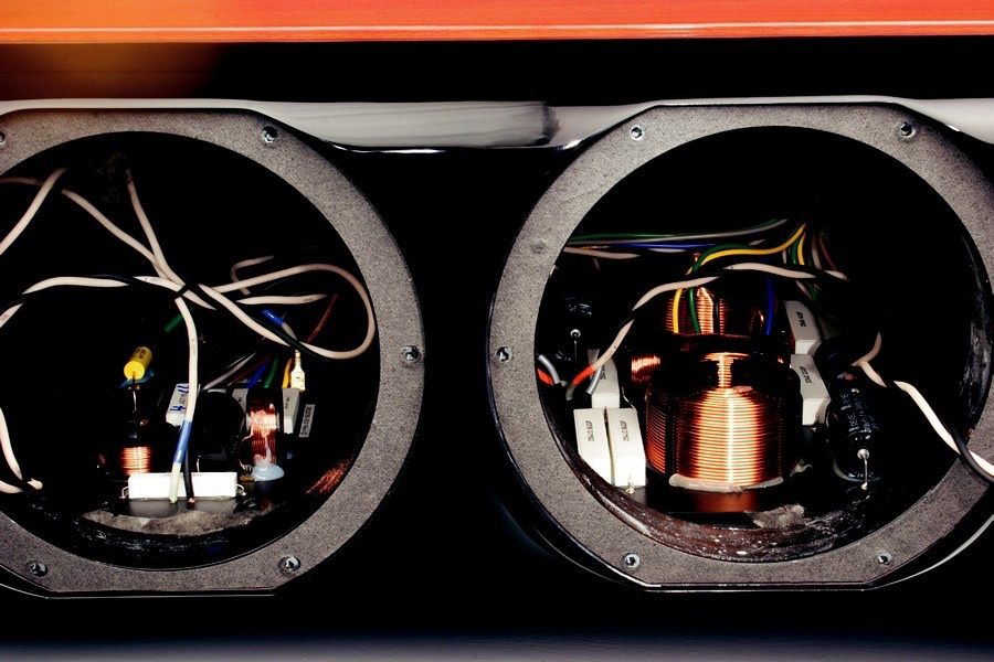

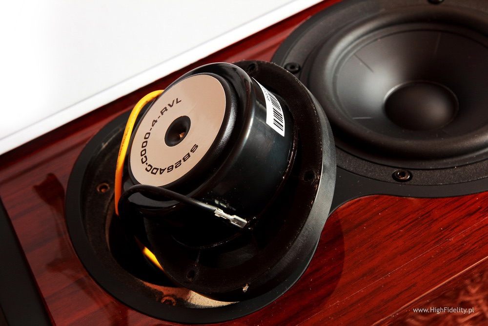

Revel Performa 3 F206:
Konektorki motoryzacyjne są? A jakze.
Mnóstwo elektrolitów jest? A jakze, i moje ulubione rezystory tez.
No to teraz Revel Studio 2:
Jw. same elektrolity i rezystory drace ryja:
Revel Performa F50:
elektrolity w pieknum kolorku
To nie sa kolumny za pol bani ale w dzisiejszych czasach nie przystoi takie g….o.
Zwrotki Salon 2 nie znalazłe ale widząc to co widzę  ie spodziewam się fajerwerków.
Znalazlem Revel Ultima Studio 2, nawet drozsze niz Salon 2:
