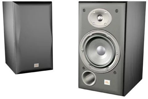

JBL E30,Acoustic Advance MAP-101,Denon DRA725,CD Harman Kardon HD970
Problem jest taki że był bas ale nagle znikł.Teraz brzmi to jak duży magnetofon 😞

7 minut temu, AudioTeacher napisał:
JBL E30
to te?
Teraz, xniwax napisał:
Kable masz podłączone do górnych zacisków czy dolnych ?
Podłączałem szeregowo i równolegle i nic to nie zmienia.Teraz mam do basowego.W CD i w wzmacniaczu fazy są dobrze podłączone.
Teraz, slawek.xm napisał:
to te?
Tak to te 🙂
