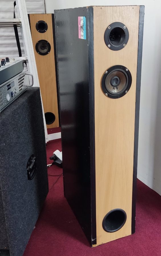

Stałem się posiadaczem kolumn - producent nie żyje, więc nie dopytam o szczegóły. Kolumny wysokość ok 1m, szerokość 20cm, głębokość 35cm (w przybliżeniu) - zawierają głośnik średnicy ok 10cm i gwizdek w górnej części oraz otwór (rezonansowy) u dołu. Każda kolumna ma 4 wejścia na przewód.

Wklej fotki.

21 minut temu, MarcinStereo napisał:
Szczerze to nie opłaca się w to cokolwiek inwestować, już ten typ wysokotonowego nowy w internecie znajdziesz za 15zł co świadczy że ten co zbudował te pudła zrobił to najtaniej jak się da.
Zdaję sobie sprawę że cudo to to nie jest - chłopak z tego co wiem był fanatykiem Hi-Fi, a jednocześnie studentem. Długo nie zabawił na tym świecie, ale zdążył coś takiego popełnić. Ja nawet nie mam czym tego sprawdzić. Bo muzyki słucham albo na słuchawkach, albo głośnikach Tronsmart, albo na głośnikach ALTO TS 212W - bo takowe posiadam.
A te ze zdjęcia otrzymałem w gratisie - być może wystarczy zmienić (nie wykluczam że kiedyś to zrobię) głośniki i będzie grało - jakoś. Dlatego też waham się czy wydać 1300zł na wzmak do nich. Czy nie lepiej jakiegoś Grundiga z OLX który mi je zasili + jakiś odbiornik BT który przetworzy muzykę ze Spotify na nie i będzie można je wykorzystać do umilania towarzyskich wieczorów z przyjaciółmi lubiącymi posłuchać muzy.

na moje oko to to nie ma prawa zagrać, zbyt duży litraż na szerokopasmówkę
przy mocniejszym odkręceniu wzmacniacza glośnik wypluje membranę

Z całym szacunkiem dla młodego ś. p. audiofila, z obudów zrób półki w piwnicy, głośniki zamontuj do cinquecento, kup kolumny za 700 i wzmacniacz za 600, bo inaczej to nie będzie dobrze grać.
Chyba, że linia transmisyjna, albo w środku ukryte basowe... tylko co to za głośniki basowe o tej średnicy.
6 godzin temu, szpotek73 napisał:
fajne obudowy , duży litraż, można wykorzystać dla jakiegoś normalnego projektu...
Dołożyć jeszcze po 3 takie przetworniki i zwrotnicą zrobić z nich basowe.
Daphile, Onkyo A-5VL, B&W 606+ASW608 i gra muzyka!
31 minut temu, szpotek73 napisał:
lepiej jeden konkretny....
Kokretny o szerokości 10cm... no tak, przecież może być z boku. Ewentualnie zmniejszyć obudowę i zrobić monitorki. Ale na ten temat trzeba mieć pojęcie.
