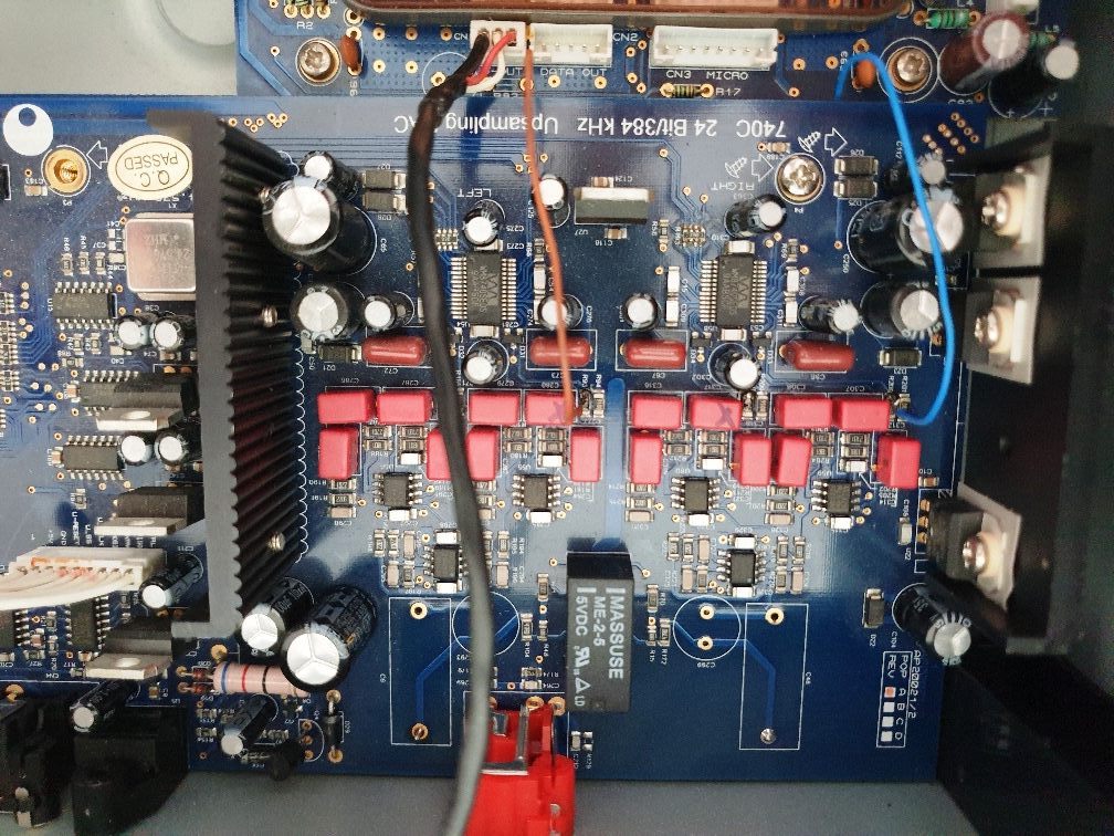

Od wczoraj zacząłem się znęcać nad poczciwym Azurem 740C. Już dawno temu zrobiłem mod "ZWORA", zwarłem wyjściowe kondensatory elektrolityczne zbocznikowane małymi foliowcami. Wczoraj wyprowadziłem sygnał analogowy bezpośrednio z wyjść wolfsonów i podłączyłem do przedwzmacniacza lampowego przez kondensatory. Muszę powiedzieć, że efekt jest bardzo dobry i dźwięk deklasuje ten z oryginalnych wyjść CD. W sumie nie dziwne, ominąłem po 6 opampów w każdym kanale. Początkowo wpiąłem się w oryginalne wyjścia odtwarzacza po wylutowaniu kondensatorów wyjściowych, o których wcześniej wspominałem w ramach modu "ZWORA". Ostatecznie przywróciłem oryginalną ścieżkę sygnału do stanu fabrycznego i wyprowadziłem dodatkowe przewody RCA z wyjść analogowych wolfsonów. Sygnał wyprowadzony z DAC nie generuje żadnych pyknięć i innych zakłóceń podczas pracy odtwarzacza, nie ma więc sensu przekazywania sygnału przez kolejne kondensatory i rezystory układu mutującego.

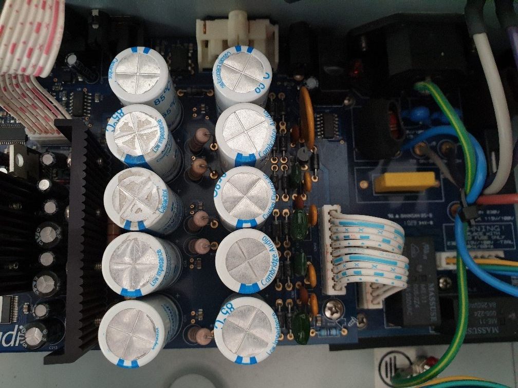

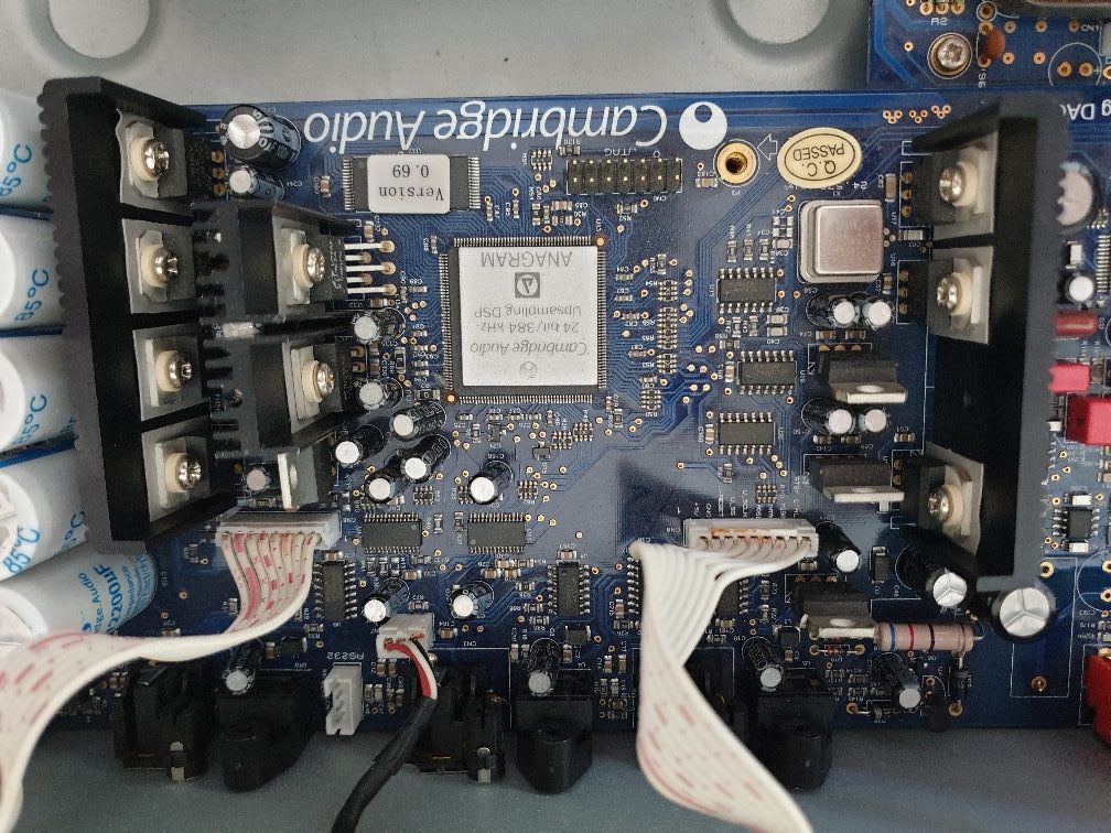

Chciałem się zapytać o modyfikację układów zasilających DAC i zegar. W oryginale za mostkami siedzą białe elektrolity sygnowane logo CA Audio, pozostałe kondensatory elektrolityczne są czarne i mają oznaczenie XC. Chciałem zapytać w jakich miejscach zasilaczy warto wymienić kondensatory na lepsze i jakie dokładnie?
Załączam schemat w pdf i zdjęcie płytki.
