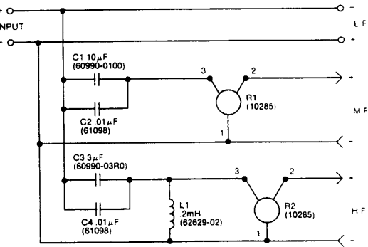

Jak wiadomo, ten model zwrotnicy praktycznie nie posiada 😉 i prawdopodobnie dlatego niezbyt podoba mi się średnica. Z tego powodu wróciłem do 4410 - identyczne średniotonowe i wysokotonowe, ale różnica istotna. Troels robił coś w tym kierunku, ale dla L100 i starszych 4311 z papierowym gwizdkiem. Nic sensownego nie znalazłem, głównie narzekania. Ktoś coś widział, może ma jakieś pomysły? Nic specjalnego, byle to jakoś uporządkować. Dziękuję.

Może przesadzam, ale dołożenie do średnich szeregowo 0,28 mH plus
ewentualnie 0,18 mH równolegle do tweetera mogło by coś poprawić.
Gorzej z basem, bo to trudniejsza sprawa, ale jeśli jest dobrze bez żadnego
filtrowania, to można spróbować zostawić, jak jest.
Tyle, że faza .... do dyskusji i prób .... ale raczej W "+",  M "-" i znów H "+"
Ale poczekaj na bardziej doktorskie propozycje ... no, może asystenckie 😉

Dziękuję. Generalnie nie chodzi mi o wymianę dwóch kondensatorów na inne dwa, to jest placebo. Chodzi o to, że moje 4410 mają taką zwrotnicę:
a 4312 przy tych samych dwóch głośnikach z trzech jej praktycznie nie posiadają
I nie znalazłem żadnej sensownej informacji, czy ktoś coś z tym robił czy co...

Tu nawet nie ma cewki tweetera 😉
Są jakieś foto na audioheritage, ale z braków w słownictwie ...
Można nową II / II / II z lekkim przesunięciem na 1,5 i 6 kHz ale jaki jest powód,
bo kilka skromniejszych ( 2 x C ) kolegom zdalnie usprawniłem, ale to były tanie
kolumny 3 D od zestawów KD 😉
A to nie jest tak, że przez 40 lat kondensatory straciły swoje pierwotne parametry i dlatego "nie podoba" Ci się średnica, więc aby temu zaradzić trzeba właśnie po prostu te kondensatory wymienić na nowe? Skąd wiesz, że nie rozwiąże to problemu ze średnicą?
