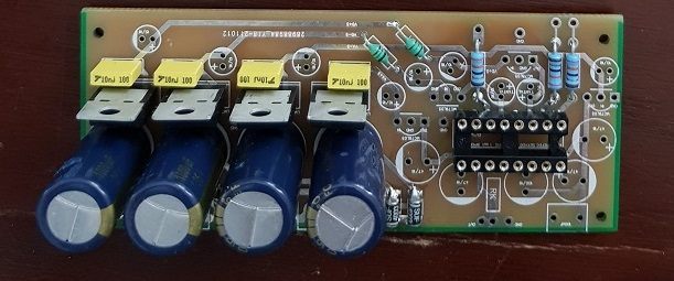

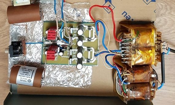

OK , teraz widać ,że nie ma sensu zmiana lampowego układu wejściowego w tym wzmacniaczu i przerabianie go na analog dla PCM1702 . Lepiej zrobić oddzielny analog i to niekoniecznie lampowy bo lampy już są na wejściu wzmacniacza  . Praktyczniejszy będzie układ zewnętrzny na opampach ale dyskretnych . Będzie drożej ale chyba lepiej .
Wtedy w odtwarzaczu trzeba zrobić zmiany :
- wyprowadzić sygnały bezpośrednio z wyjść prądowych PCM1702
- poprawić zasilanie dla PCM1702 przez wstawienie oddzielnego zasilania +/- 5V
albo
- wyjąć z odtwarzacza PCM1702 i zrobić zewnętrznego dac-a z własnym zasilaniem i do niego zewnętrzny analog . Wtedy sygnał należy wyprowadzić już z filtra cyfrowego - to droższe rozwiązanie ale zdecydowanie najlepsze i nawet mam płytki do tego bo zostały mi po moich dawnych eksperymentach .
Hidden Content
Hidden Content
Hidden Content
Hidden Content
...there is no spoon...
Ile dutków trza szykować na taką zabawę? 🙂
To jest DAC na jednej kości czy dwóch?
Link to comment
Share on other sites
Dużo .
- na same opampy do analogu ( w tym przypadku pojedyncze ) trzeba wydać min 260 PLN
- 4 transformatory - około 100 PLN
- elementy pasywne ( stabilizatory , kondensatory , diody prostownicze ) do dac-a na dwóch PCM1702 - około 250 PLN
- elementy pasywne do analogu - około 100PLN
- płytki do analogu i dac-a - około 100 PLN .
- okablowanie sygnałowe wewnętrzne , gniazda - min 50 PLN
- jeśli sam tego nie złożysz to trzeba komuś zlecić i zapłacić - nie mam pojęcia ile . 100 ? 500 ?
- ewentualnie dobre kondensatory na wyjściu analogu ( bo nie wiadomo jaki offset wyjdzie a na wejściu Jolki nie widzę kondów ) - min 200PLN
Oczywiście to wszystko pod warunkiem ,że masz już PCM1702 .
Szczerze ci się przyznam ,że gdybym tego nie lubił robić to kupiłbym za te pieniądze używany odtwarzacz CD na bardzo dobrych dac-ach ( np PCM63 , PCM1702 , AD1865 ) i tylko wymienił elementy pasywne na nowe a fabryczne opampy na opampy na elementach dyskretnych .
na przykład ten :
Hidden Content
