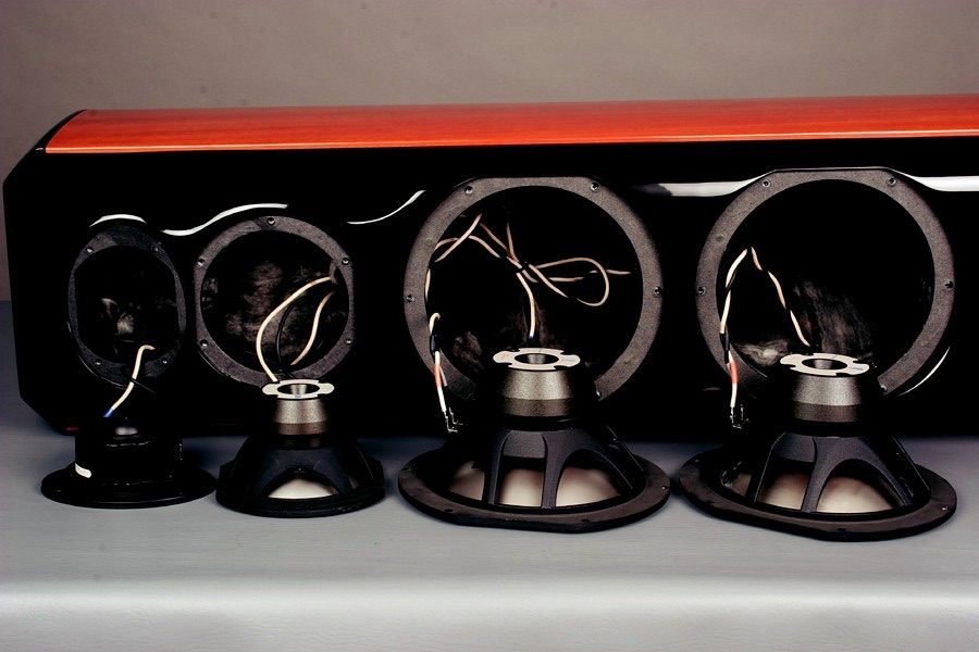

W 2017 roku zrobiono slepy odsluch porownujacy topowe kolumny Revel Ultima Salon 2, ktore maja na basie 3x 8 cali z topowym JBL M2 ), ktore maja 15 cali na basie. Wyniki tego testu sa niezwykle interesujace i zupelnie nie potwierdzaja popularnego stwierdzenia, ze "duzy moze wiecej niz kilka mniejszych"
Czy topowe to nie sa Studio 2?
Maja piekne elektrolityczne kondensatory w zwrotnicy. Stawiam bet, ze Salon 2 maja podobnie. Samochodowe konektorki tez mają 🙂 .
I te mało audiofilskie węże w środku tez robia robotę 😉 .
Nadredaktor testujący wspomniał o kapiacych złotem gniazdach WBT ale o konektorkach i tych elektrolitach nawet się nie zajaknął. Tyle było o zwrotnicy: „zwrotnicę na kilku płytkach (dzieli pasmo przy 230 Hz i 2 kHz)”. To po co pokazuje te zdjęcia? Juz wiem, zeby pokazać, że umie korzystać ze śrubokreta 🙂 .
