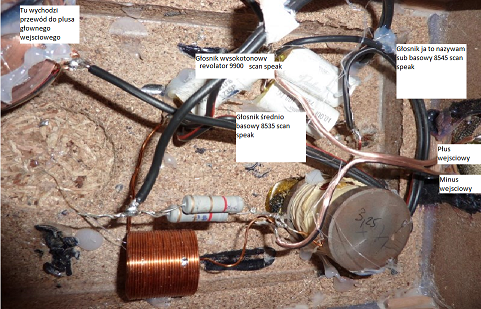

Czy może ktoś mi pomóc w w przróbce tej zwrotnicy do BI amp dla 9900+8535 grają razem + bi wire lub bi amp dla 8545 chciałerm kolumny podłaczyc pod bi amp oddzielnie sekcja wysoka z srednia + niski bas oddzielnie czy jest to realne przy tej zwrotnicy ( zoszczepić  ją ) . Teraz gra wszystko pod jedna parą wejsc zasilam kolumny wzmacniaczem samochodowym sony xes m50 i ten chciałem zostawić na sekcje wysoko nisko tonową a sony xes m1 na najniższa dla 8545 ( nie słucham głośno) . Prosze o pomoc

możesz tę zwrotnicę narysować w formie schematu?
aby podłączyć drugi wzmacniacz pod glośnik , który nazywasz sub basowy wystarczy podać sygnal z tego wzmacniacza na wejście cewki oznaczonej 5,25 mH
sygnal na tę cewkę powinien wchodzić od zacisku głośnikowego kolumny
trzeba ten przewód odciąć i wyprowadzić wyjście na plus drugiego wzmacniacza
teoretycznie minusy obu wzmacniaczy mogłyby być podlączone do jednego zacisku w kolumnie
w praktyce trzeba sprawdzić czy nie będzie jakiegoś brumu

boją sie zeby nie zrobić jakiegoś zwarcia jeden ze wmaków sonego m50 gra pieknie góra pasma a drugi ma duzo mocniejszy dół z tad ta sugestja przeróbki , zastosowanie wzmaka samochodowego wynikło z uszkodzenia jednej końcówki  z XINDAK 8800mnu . z tad pomysł na podłaczenie tych piecyków sonego co prawda 30 w tylko przy 8 ochm ale graja fajnie nie mam duzego pokoju 15m2 wiec daja rade bi amp by mi pozwolił na podniesienie dynamiki i dodatkowa regulacje tonów niskich a srednio wysokich , prosze o pomoc ...

o impedancje nie marwtie sie głosniki nominalnie po 4 ohm jak graja schodza do 2 wzmaki stabilne do 1 ochm

Oto schemat zwrotki na podst zwrotnicy nie kumam go za bardzo takie kolumny kupiłem jest tak jakby układ zamkniety
